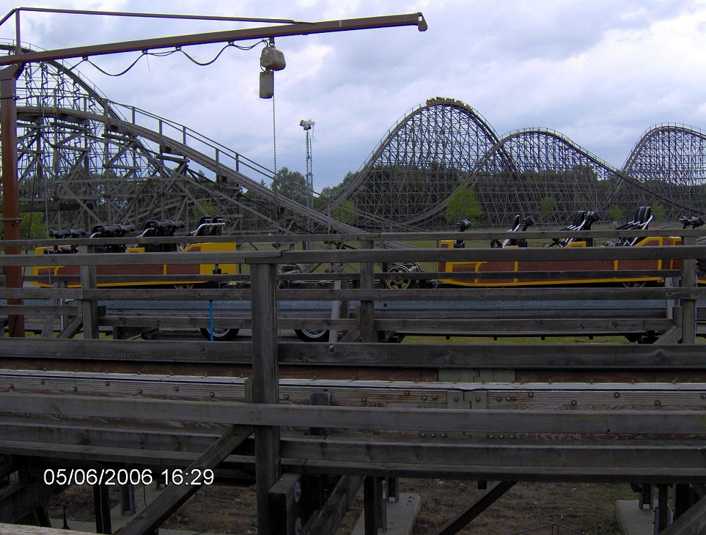

wie ich soeben durch einen Freund erfahren habe, soll es bei Colossos (Heide Park Soltau), große Probleme gegeben haben.
Das Problem ereignete sich am Montag den 05.06.06 gegen 09:30Uhr.
Zitat
Heute war ich mal wieder mit marius und M.H. im Heide-Park und ich bin mit M.H. Colossos gefahren. Auf dem zweiten Hügel dann passiert es: Auf einmal kommt uns Staub entgegen und dann fliegt mir bei 120 Km/h ein weisses Plastikstück voll an die Backe. Und auf einmal fängt noch die Bahn an, laut zu rattern. Das tat erstmal ganz schön weh. Dann beim Aussteigengingen die Bügel nicht auf und mussten mit eigenem Strom auf gemacht werden. Dann war Colossos erstmal mehrere Stunden zu. So ein Erlebnis vergisst man nicht so schnell.
MfG
Jan-André
Es gab durch das kleine weiße Plastikteil, Schürfwunden.
Als Colossos geschlossen wurde, wurde der Zug bei dem es passiert ist, rausgenommen und der 2. Wagen des Zuges abgetrennt. Der Zug stand dann auf dem Abstellgleis.
Habt ihr eine Idee was das gewesen sein könnte?

Ich habe keine direkte Idee was passiert ist, aber ich könnte mir sehr gut vorstellen das irgendwas am Zug abgesprungen ist vielleicht auch ein stück vom Rad ,oder wäre der Zug denn entgleist?

Also ich könnte mir auch vorstellen, das es ein Teil des Rades war, der Gummi drumrum. Wenn da ein kleines Teil rausbricht, schleudert das mit einer ganzschönen Wucht umher. Auserdem entsteht dadurch eine größere Unwucht, die das Rattern erkärt. Wo der Staub herkam währe allerdings noch zu erkunden.
Durch das extreme Geschüttel könnte es sicher auch ein Problem mit den Bügeln gegeben haben, sodass sie in der Station manuell geöffnet werden mussten.
Auf dem Foto war sie aber nich geschlossen, weil im Hintergrund eindeutig ein Zug zu sehen ist
Gruß, Alex

Geschlossen war sie ja auch für ein paar Stunden, morgens. Das Bild wurde doch um 16:29Uhr gemacht.

Mir ist aufgefallen, das am 2. Wagen ein Teil des Chasi's erneuert wurde, müsstet Ihr mal drauf achten!
Somit kann man sich denken, das es das Rad gewesen sein muss, was kaputtgegangen ist und dann das Chasi kaputt gemacht hat!

Link zum Beitrag #278153 Verfasst am Montag, 12. Juni 2006 20:55 Relax
Scream222 Heut war Tokio Hotel im Park und ist Colossos gefahren!
Hier kann man auch sehen, dass das vordere rechte Rad anders aussieht als die anderen. Als kann man davon ausgehen, dass sich wirklich was vom Rad gelöst hat.
