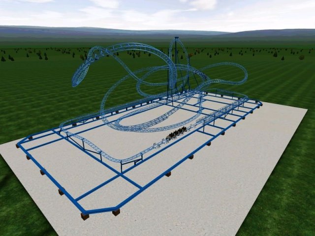

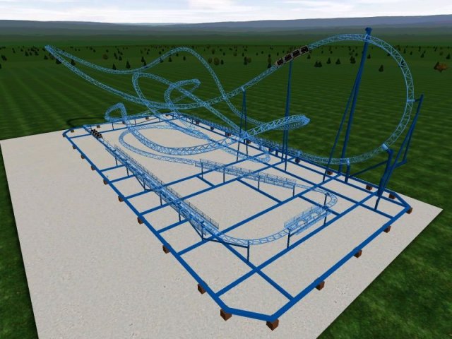

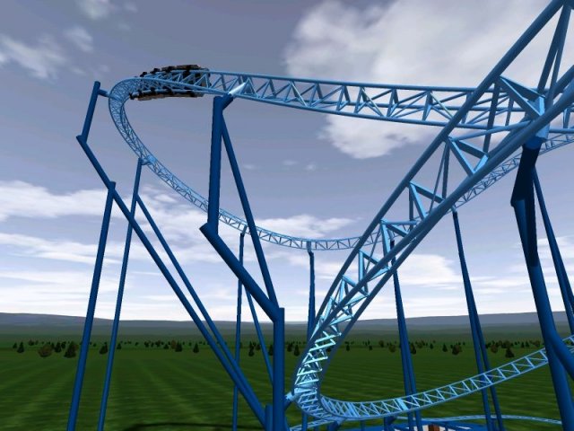

Ich wage mich wieder mal an einen Projekt (bitte keine blöden comments dazu) Diesmal handelt es sich wieder um einen Rocket Coaster, sie ist aber einzig artig! Es gibt keinen Transportabelen Intamin Rocket Coaster, doch heute ändert sich alles. Sie ist 32 meter hoch, und 95 km/h schnell, ist ca 850 meter lang und hat 1 Inversion. Maximale G´s sind 5,0.

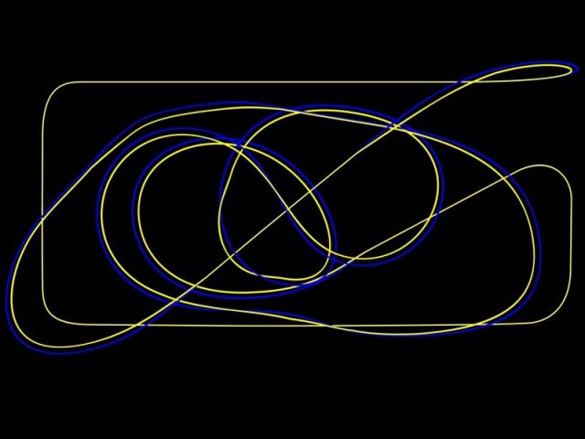

Hier das Layout (Legende: Blau = Track und Gelb= Herzlinie):

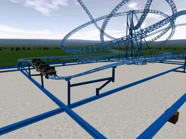

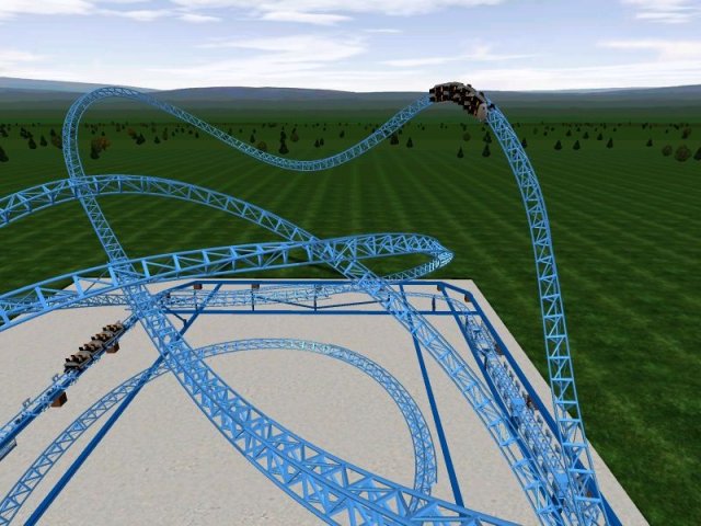

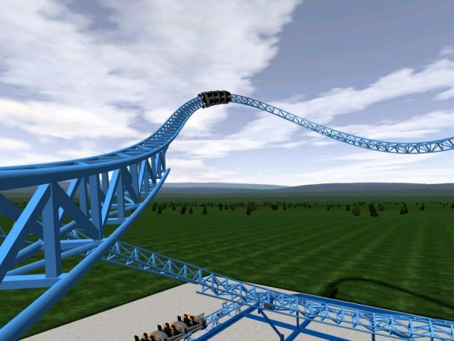

Hier die Bilder:
Wie könnte ich den Abschuss machen?? Ich glaube eine Hydraulic Lauch währe doch unmöglich oder??? Feedback please
Interessante Idee, ein transportabler Rocket Coaster. Platzsparender wäre natürlich ein LIM, aber ich denke, dass auch eine hydraulische Beschleunigung auf 95 km/h theoretisch transportabel verwirklicht werden könnte. Du solltest dann aber entsprechend viel Platz für den Maschinenraum auf der Hinterseite der Beschleunigungsstrecke einplanen. Ich gehe davon aus, dass die Anzahl und Größe der Hydraulik-Zylinder abhängig von der Geschwindigkeit ist (??).

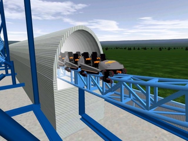

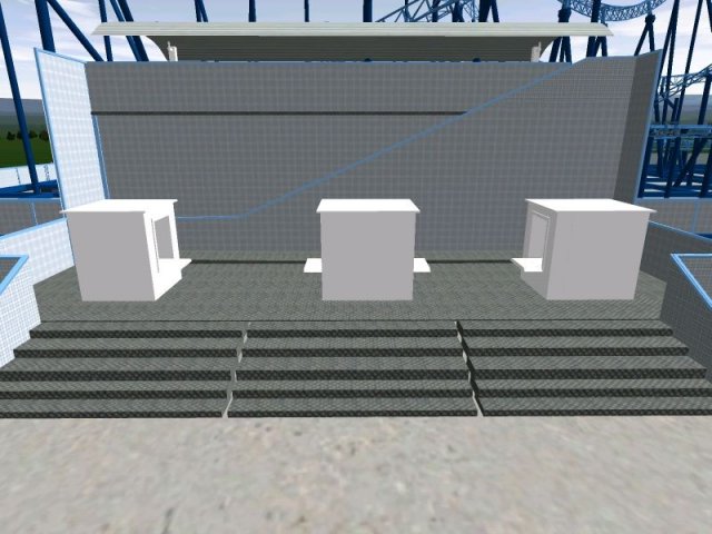

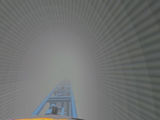

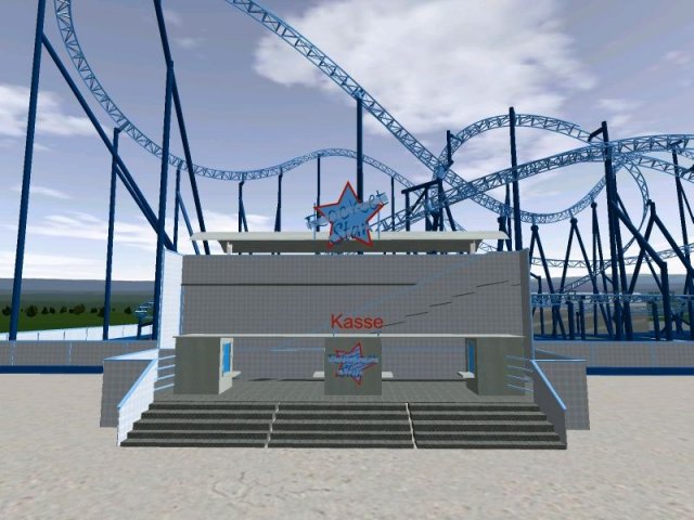

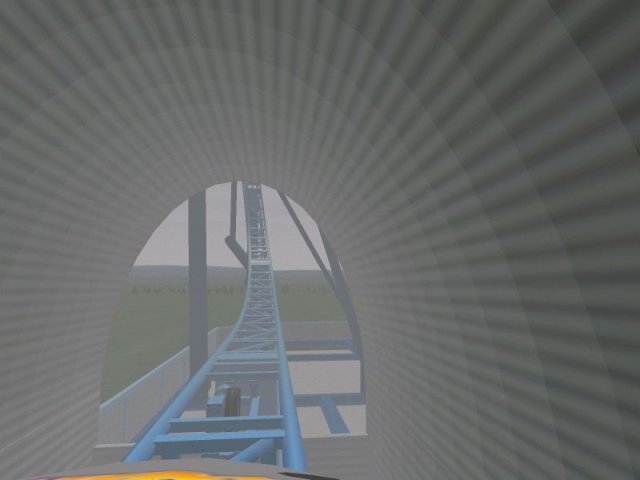

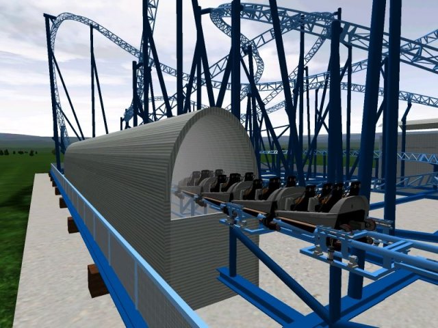

nach Wunsch von einigen Leuten habe ich einen Tunell beim Abschuss gebaut mit einem Nebel Effekt. Außerdem habe ich einen namen für den Coaster und einen Logo. Station ist fast fertig, jetzt fehlt nur das Ausgang.

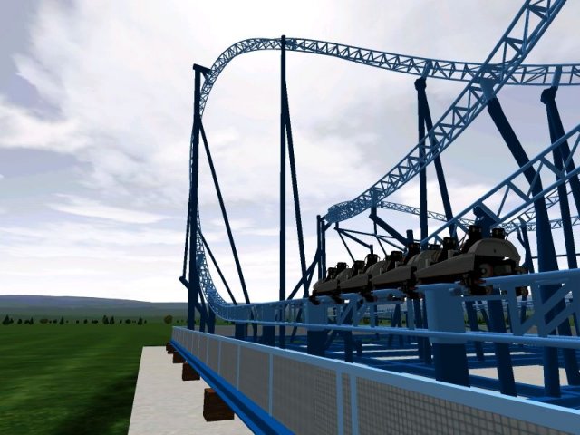

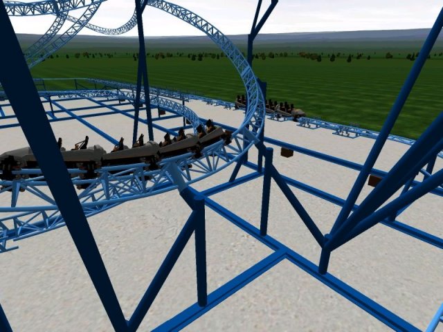

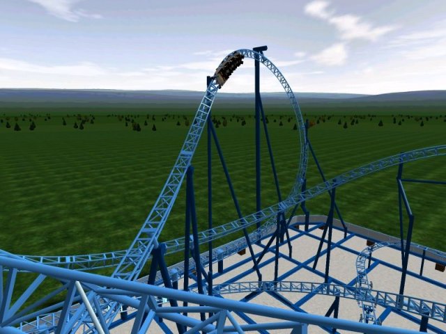

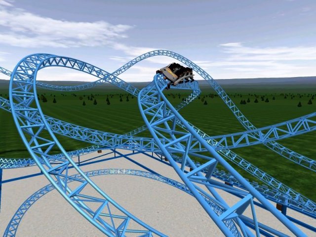

Bin überrascht, dass sich die Farbe noch geändert hat, aber finde deinen Track super gelungen. Tolle Stützen mit viel Detail, schönes Fahrtfeeling ohne viel Geruckel, nur zwei kleine Sachen, die mir persönlich nicht so gut gefallen. Also die Station sieht nach meiner Meinung aus wie ein Männerklo und am Schluss diese ganz lange Strecke mit nur Bremsen und Transportwheels, sieht nicht all zu schön aus. Aber sonst super gelungen!
Ich bin leider geteilter Meinung. Einerseits sind die 3ds, das Layout und die Stützen einfach genial, andererseits haperts technisch ziemlich stark.
Es gibt leider zu viele unsmoothe Stellen, als Beispiel das Stück vor der Schlussbremse, auch laterale Gs durch falsches Banking sind dabei. Schade. Er würde wahrscheinlich 4 Sterne von mir bekommen, da das Layout, Umgebung und Stützen Sehr gut sind.
Man muss natürlich auch berücksichtigen, dass Ercan immer ohne tools baut, und das finde ich schon bewundernswert. Allerdings haben Frossi und einige Andere gezeigt, dass man auch so smooth bauen kann, allerdings mit einem großen Zeitaufwand.
Mfg
Cörmed
Kleine Werbung für meinen Gratis Hoster ->Dann eben nicht :D Call me the Super Sexy BoogeyMan Slayer

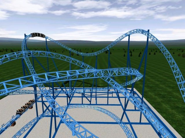

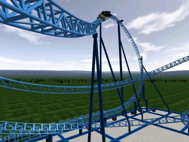

Dem Kann ich mich anschließen. Bei der Bahn ist schon mächtig viel daneben gegangen. Die strecke an sich hat viele Schläge und hohe laterale Kräfte, die nicht sein müssen und auch per Hand fast auf 0 zu bringen sind. Die schlußbremse liegt zu tief, dadurch muß der Zug auch noch nach oben zur Station transportiert werden. Die elend lange Bremse vor der Station ist krumm und schief.
Seltsamer Weise sind genau dort wo die höchsten Kräfte auftauchen auf einmal nur noch zwei-Gurt-Schienen verbaut. Gleichzeitg ruhen diese auf dünnen Stützchen ohne jegliche seitliche Abstützung... Das bricht sofort zusammen.
Letztlich sind die 3DS-Objekte mehr als schlecht erstellt. Ohne irgendeinen Unterschied in der Optik könnte man lockerst 90% der Polygone sparen. So ruckelt die Bahn schon mit den wenigen Objekten.
Zu guter letzt möchte ich noch anmerken, daß die Bahn etwas groß geraten ist für eine Kirmes. 100m*45m ist schon heftig. Wenn man dann noch die niedrige Kapazität hinzu nimmt, so wird klar, das jeder Schausteller instantan pleite geht, sobald er diese Bahn aufbaut.
Sorry, aber mit einigen Stunden mehr Arbeit hätte das viel besser werden können. Das Layout an sich ist schon gut.
