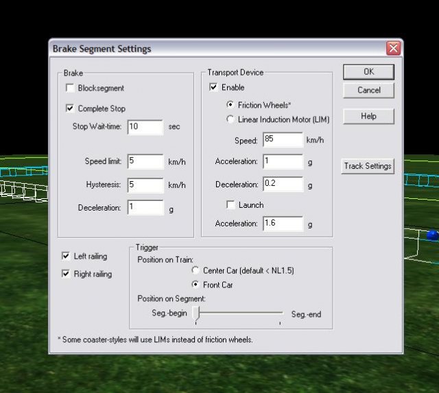

Habe gestern NoLimits geschenkt bekommen (v. 1.55). Ist super zu handhaben, viel besser als RCT3. Doch ich habe bezüglich des Games noc Fragen:

2. Möchte einen Katapultstart bauen wie Space Mountain, dass Problem ist das der zug sofort immer beschleunigt und nicht erst stehen bleibt.

Dann hast du bestimmt ein Transport Segment gebaut.
Für sowas musst du ein Brake Segment benutzten.
Das Segment makieren und per Taste G in die Eigenschaften der Bremse.
Oben links bei Complete Stop den Haken setzen.
Wie lange gebremst werden soll (in Sekunden) kannst du darunter beliebig einstellen.
Rechts daneben unter Transport Device bei Enable den Haken setzen und nach belieben Friction Wheels oder LIM wählen.
Geschwindigkeit und Stärke der Beschleunigung kannst du auch da nach belieben einstellen.
Ganz unten findet man dann noch die Launch Funktion. Kann man benutzen, muss man aber nicht.
Kannst ja mit allen ein wenig experimentieren und kucken wie du es am besten findest
Hab es versucht, doch leider beschleunigt der Zug erst auf fast 80 km/h und bleibt denn erst stehen. Er soll aber auf den track fahren, stehen bleiben und dann erst beschleunigen, so wie bei Xpress (Walibi World) oder Space Mountain (DLP).
Bild ist anbei. Wer kann helfen?
tom fender
Quelle: img404.imageshack.us piccf4.jpg
Dein Speed-Limit ist viel zu hoch. Setz es mal auf 5 km/h runter und die Hysteresis am besten auch (wobei ich noch nie verstanden habe, was das ist. ) Dann müsste es klappen!
