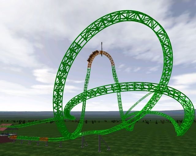

Habe seit etwas längerem mal wieder ein NoLimits-Projekt aufgegriffen. Es handelt sich um einen Intamin Rocket Coaster - es gibt ja auch so wenige davon. S Bin zwar nicht sooo der Perfektionist in Sachen Smoothness, Herzlinie und so weiter, aber ich denke, die Bahn ist trotzdem ganz nett. Ungewöhnlich hier ist, dass der Tophat nicht direkt nach dem Launch erfolgt, sondern erst nach einer Kurvenkombination und einem danach folgenden Overbanked Turn beginnt.
Aktueller Stand: Die Strecke ist fertig, bin gerade am supporten. Objekte kommen - bis auf ein paar Bäume - wahrscheinlich nicht dazu, da ich nicht gerade der begandete Modeller bin und eh keine Idee für eine "vernünftige" Thematisierung habe. S

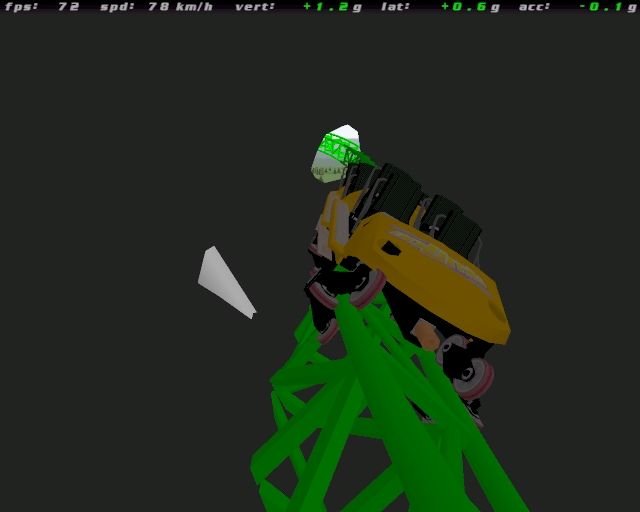

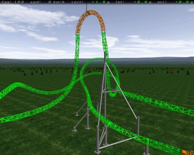

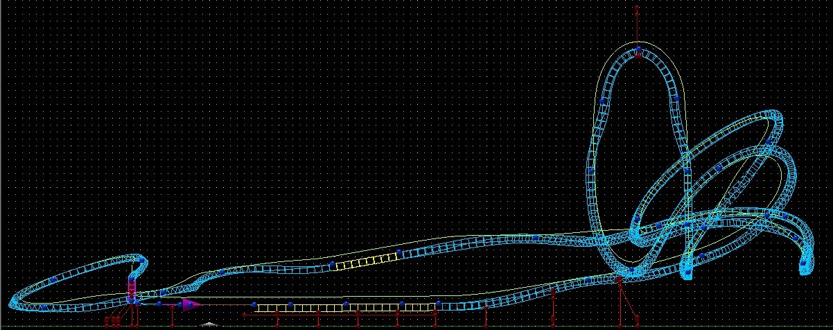

Im Simulator:
Im Editor:
So, falls Interesse an weiteren Bildern besteht, kann ich euch noch welche zeigen, ansonsten melde ich mich wieder zu Wort, wenn ich mit den Stützen weiter vorran geschritten bin.

Hey,
schicker Streckenverlauf! Allerdings ist die eigentliche Launchstrecke etwas kurz geraten, oder täusche ich mich da etwa? S

Shockie Allerdings ist die eigentliche Launchstrecke etwas kurz geraten, oder täusche ich mich da etwa? S
Der Zug beschleunigt in 2 Sekunden mit 1,6 G auf 100 km/h, dafür reicht die Strecke genau. S

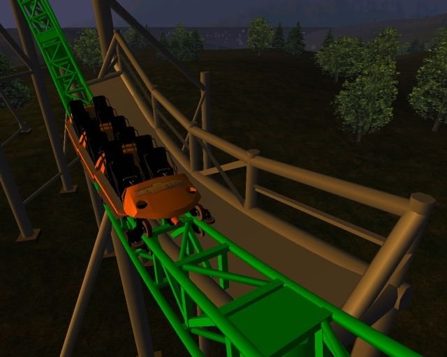

Ist dieser Lichtraumeinschnitt gefährlich? Eigentlich nicht, da die Mitfahrer doch keine Möglichkeit haben, unter die Schiene zu greifen, oder?
Shockie
Avatar von Shockie
Link zum Beitrag #314894 Verfasst am Freitag, 18. August 2006 18:51 Relax
Maxi Ist dieser Lichtraumeinschnitt gefährlich? Eigentlich nicht, da die Mitfahrer doch keine Möglichkeit haben, unter die Schiene zu greifen, oder?
Richtig. Denn wenn Du diese Stütze berühren könntest, würdest Du auch mit den Händen in das Fahrwerk gelangen... S

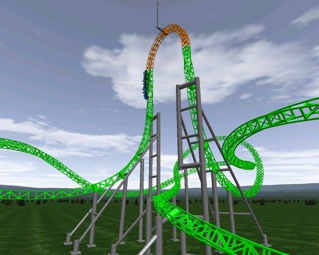

Link zum Beitrag #314906 Verfasst am Freitag, 18. August 2006 19:39

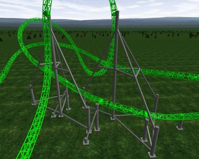

So, die Tophat-Stützen sind fertiggestellt. Bei der ersten Stütze (auf dem Bild rechts) musste ich zwar einen kleinen Einschnitt wegen dem Lichtraumprofil machen, aber das müsste trotzdem so halten.

Sieht absolut top aus. Die Idee den Top-Hat nicht direkt nach dem Launch zu bauen ist wunderbar. Versucht hab ich das auch mal (in einem S&S Thrust Air) aber bis zur Fertigstellung kam es nie. Daher freut es mich umso mehr das bei dir zu sehen. Sehr gelungen! Auch die Kurve die nach oben in den ersten OBT führt gefällt mir sehr gut. Sieht aus als würde die ziemlich schnell durchfahren werden. (Ja ich weiß, 100 km/h, aber ich spreche vom Fahrgefühl S )
Einziger Kritikpunkt sind die Supports am Top Hat. Das sieht einfach nach nichts aus. Da solltest du die unbedingt noch was anderes einfallen lassen, weil so abgeschnitten sieht das wirklich schlecht aus. Ich sag dir das jetzt einfach mal so direkt. S
Auf dem einen Bild sieht es so aus als hättest du ein Transportsegment als Bremse benutzt - kann man machen, man sollte aber bedenken, dass diese Bremse im Falle eines Notstops nicht mehr bremst.
Also wie gesagt, Top Bahn, ich freue mich aufs Release!

Lord Dreadnaught Einziger Kritikpunkt sind die Supports am Top Hat. Das sieht einfach nach nichts aus. Da solltest du die unbedingt noch was anderes einfallen lassen, weil so abgeschnitten sieht das wirklich schlecht aus. Ich sag dir das jetzt einfach mal so direkt. S
Ist kein Problem. Ich bin bei den Supports auch zwiegespalten - einerseits finde ich sie ganz nett, andererseits nervt mich dieser Einschnitt wegen dem Lichtraumprofil. Ich kann ja mal versuchen, die Supports so wie bei Stealth zu gestalten.
Lord Dreadnaught Auf dem einen Bild sieht es so aus als hättest du ein Transportsegment als Bremse benutzt - kann man machen, man sollte aber bedenken, dass diese Bremse im Falle eines Notstops nicht mehr bremst.
Ja, die Trimbrake ist tatsächlich ein Transportsegment. Aber die bremsen ja nur in NoLimits nicht, in echt würden sie ja durch die Magneten immer bremsen ... von daher lass ich es wahrscheinlich auch so S Soll halt niemand die Bahn (not-)stoppen, wenn der Zug noch vor der Trim ist *fg*
Lord Dreadnaught Also wie gesagt, Top Bahn, ich freue mich aufs Release!
Danke S
EDIT:

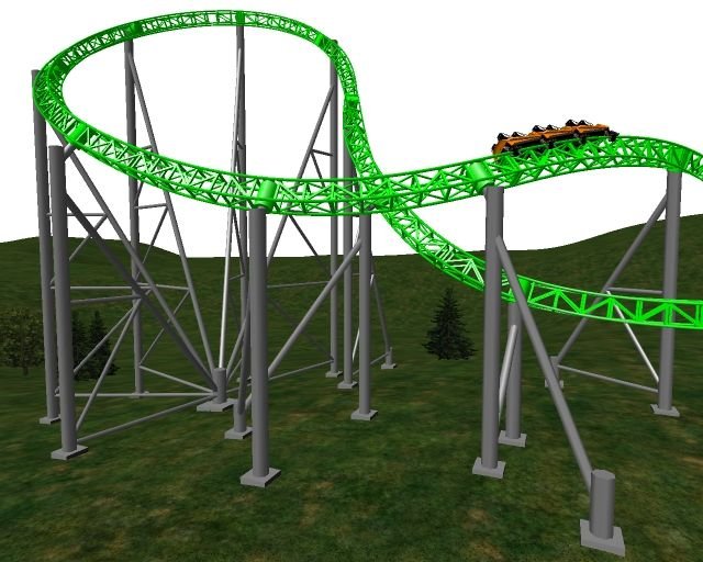

So vielleicht besser? Ich weiß nur nicht ob das hält ...

Bin mit den Stützen V2 am Tophat fertig, das Ergebnis gefällt mir persönlich sogar besser. Ich weiß nur nicht, ob es so realistisch ist? Müsste eigentlich, bei Stealth hält es ja (ähnlich) auch.

So gefällts mir wunderbar. Schön finde ich auch wie die Stützen für die Schiene, die darunter verläuft, mit einbezogen sind.

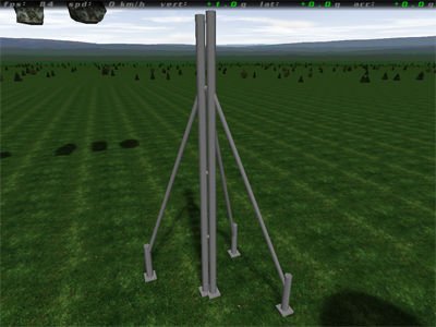

Was man aber noch verbessern könnte (jaja ich weiß, immer diese Verbesserungsvorschläge S ) ist folgendes: Du könntest die jeweils mittlere vertikale Stütze die am Top Hat nach oben verläuft durch zwei vertikale Stützen ersetzen. So das halt anstelle von einem, zwei Stützrohre sehr nahe beieinander nach oben verlaufen. Das ist aber natürlich nur so eine Idee von mir, so wie es jetzt ist ist es auch absolut in Ordnung.
Hier mal ganz grob was ich meine: (fliegende Felsen im Hintergrund bitte ignorieren S )
