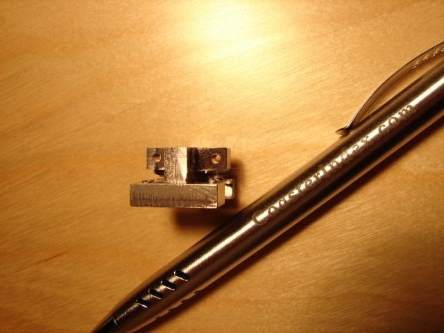

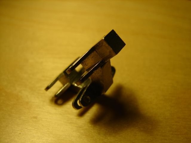

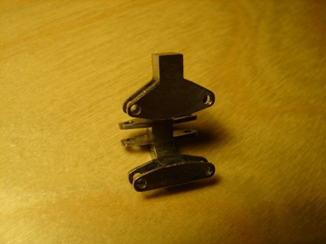

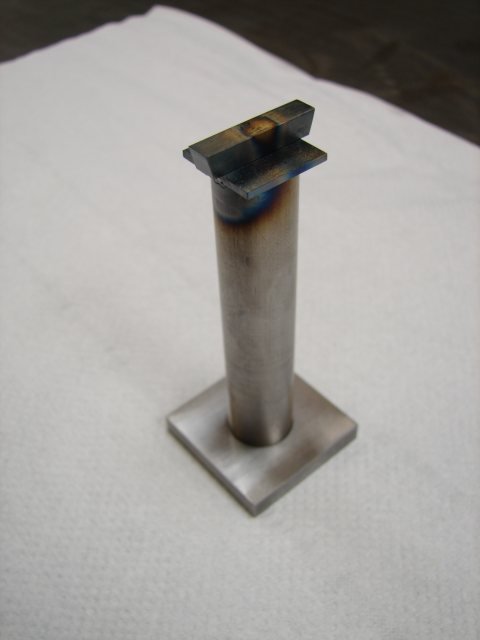

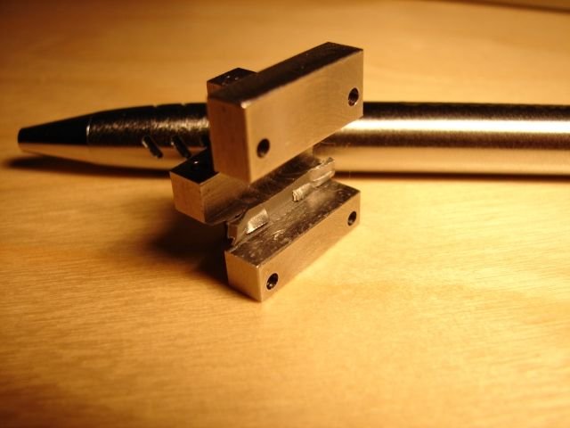

Ja was woanders abgebaut wird - bau ich wieder auf S !

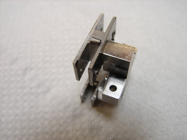

Auf den folgenden Fotos ist ein noch NICHT fertiges Fahrwerk zu sehen!Da wo die Bohrungen sind kommen die Räder hin!(Werkstück ist noch nicht richitg entgratet)
Am Freitag gibt es, wenn ich es zeitlich schaffe, mehr Fotos von dem Schinenstück(ca.30cm lang) und den Stützen was jetzt noch zusammen geschweißt werden muss!
Fotos:

Cool, wie haste das gemacht? Brauch man dafür Spezialmaschienen?

Ja ich mache das bei uns in der Werkstatt wo ich meine Ausbildung mache !
Die Teile sind alle aus Stahl ... das Fahrwerk ist mit einer konventionellen Fräsmachine gefräst!

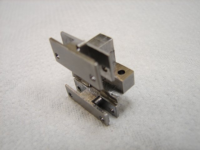

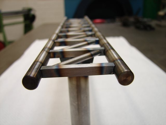

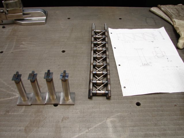

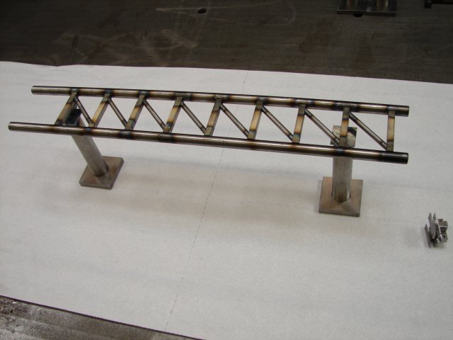

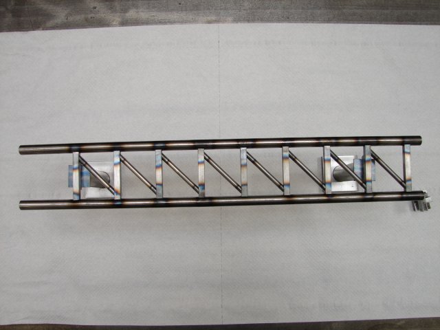

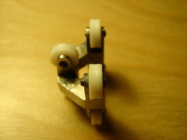

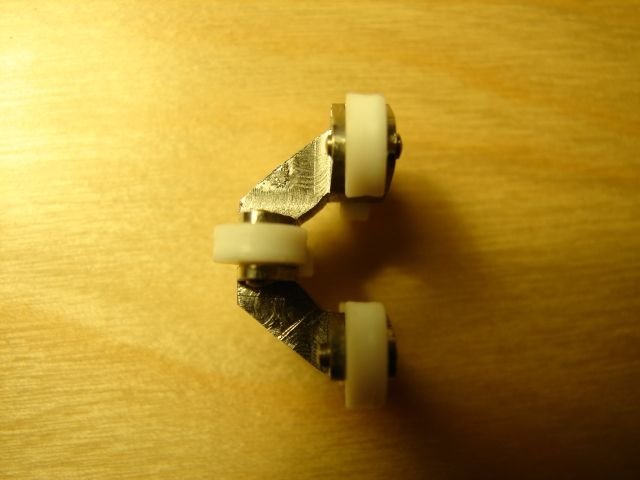

So wie versprochen die Fotos!

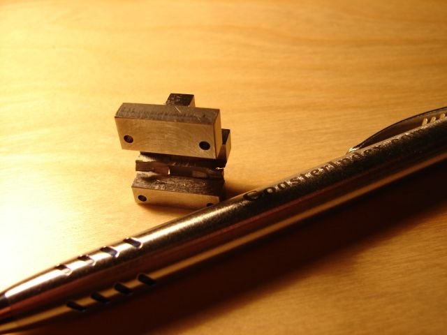

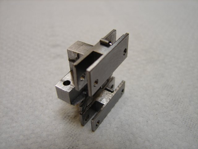

Das Fahrwerk habe ich geschlitzt ... ist aber immer noch nicht fertig ! Vielleicht könnt ihr es ja jetzt besser erkennen?!
Die Schiene mit Stützen ist auch noch nicht ganz fertig geschweißt.... !

Sieht ja toll aus jetzt, vorallem das Fahrwerk kann man nun erkennen. Baust du auch die ganze Technik mit ein, also Reibräder, Bremsen, etc.? Das ist aber auch so schon bestimmt eine Menge Arbeit. Was mich mal interessieren würde wäre wie die richtigen Achterbahnhersteller die (Lauf)Schienen so perfekt gebogen bekommen (B&M Toleranzbereich: 0,1mm), weißt du das? Werden die erhitzt und dann gebogen? Und wie machst du es?

Nein Technik kommt nicht dazu .... dafür habe ich keine zeit mehr weil ich bald Abschlußprüfungen habe!
Ich biege nicht ... werde nur das gerade Stück mit dem Zug drauf machen!

SimonO . Was mich mal interessieren würde wäre wie die richtigen Achterbahnhersteller die (Lauf)Schienen so perfekt gebogen bekommen (B&M Toleranzbereich: 0,1mm), weißt du das? Werden die erhitzt und dann gebogen?
Für Achterbahnschienen werden einfach nur die Stahlrohre so wie sie sind (also im kalten Zustand) gebogen.

SimonO Sieht ja toll aus jetzt, vorallem das Fahrwerk kann man nun erkennen. Baust du auch die ganze Technik mit ein, also Reibräder, Bremsen, etc.? Das ist aber auch so schon bestimmt eine Menge Arbeit. Was mich mal interessieren würde wäre wie die richtigen Achterbahnhersteller die (Lauf)Schienen so perfekt gebogen bekommen (B&M Toleranzbereich: 0,1mm), weißt du das? Werden die erhitzt und dann gebogen? Und wie machst du es?
Viel Spaß noch beim Bauen,
Simon
Ich weiß nicht, ob es Dir weiterhilft, aber bei diesem Link --> coastersandmore.de nullebene.shtml findest Du ein Beispiel dafür, wie Schienen hergestellt werden.

Hmm schwer zu beschreiben welche Werkzeuge und Maschinen in benutze, wenn man das noch nie gesehen hat! Ich versuchs mal mit google Bilder
Eine Fräsmaschine sieht so aus HIER und dort dreht sich ein Fräser(Werkzeug) und damit kann man dann schön in Stahl reinbrettern S BILD !
Natürlich sind die Fahrwerke nicht einfach zu bearbeiten.... z.B. das Schlitzen ist schwer, weil ich das Werstück nur auf kleinen Flächen spannen kann(mit 1 Tonne Spannkraft) und beim bearbeiten große Kräfte auftreten.. !
Auf die Fahrzeuge bin ich auch gespannt ... hehe ... hab selber keine Ahnung wie die werden .....
als nächstes mache ich erstmal die Fahrwerke fertig und die Schiene mit Stützen und dann werde ich die Grundpaltte vom Zug soweit fertig machen und die Fahrwerke drunter schweißen ....

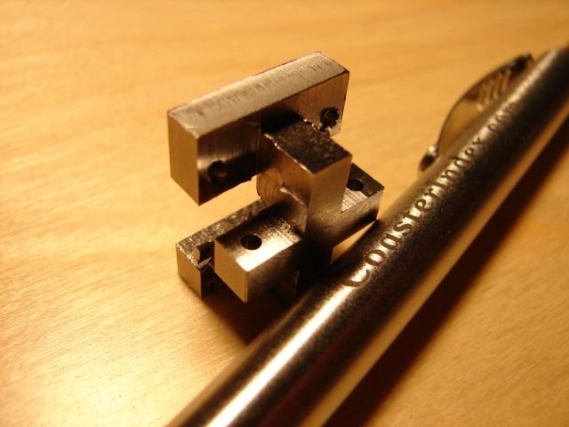

Link zum Beitrag #347865 Verfasst am Donnerstag, 02. November 2006 20:54

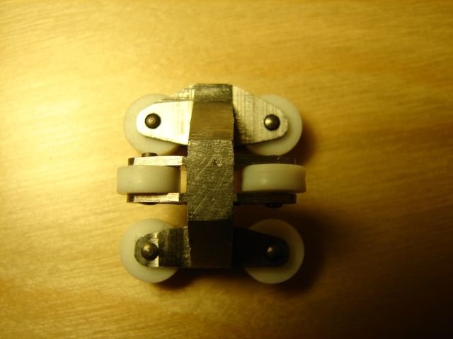

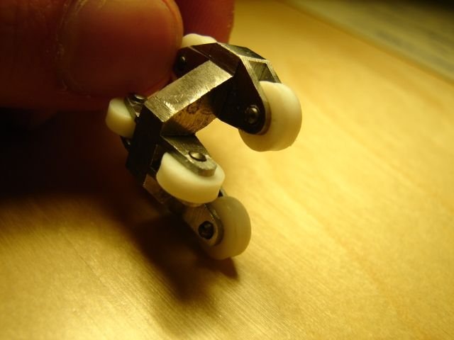

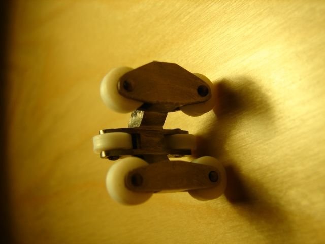

Kleiner Fortschritt.... hatte in den letzten 2 Wochen wenig zeit dafür ... aber 2 von 12 Fahrewerken sind so gut wie fertig !

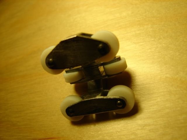

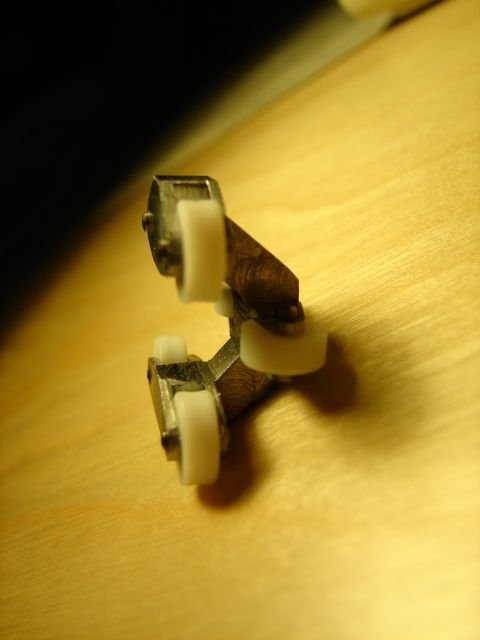

Soo jetzt hab ich die kleinen Räder dazu auch fertig (siehe Bilder)
Ich werde komplett alles lackieren (bis auf die kleinen Räder) !
