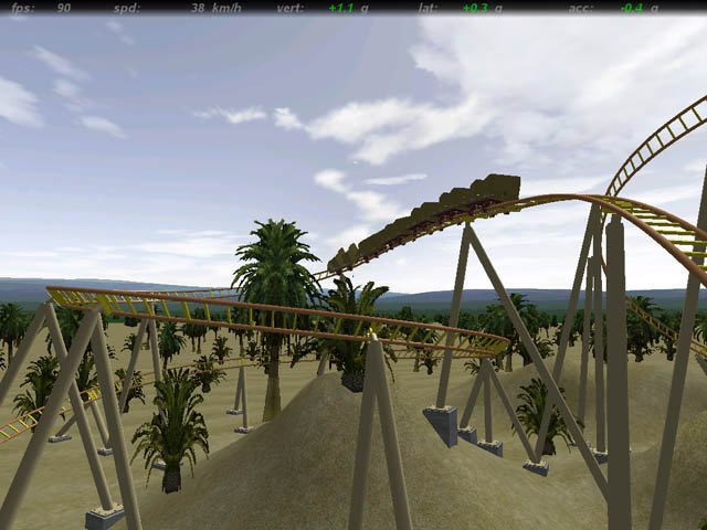

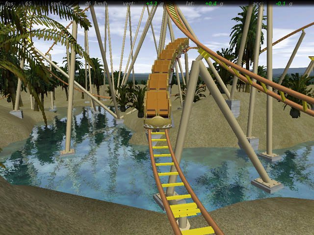

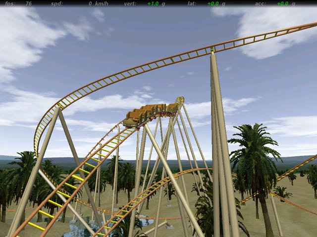

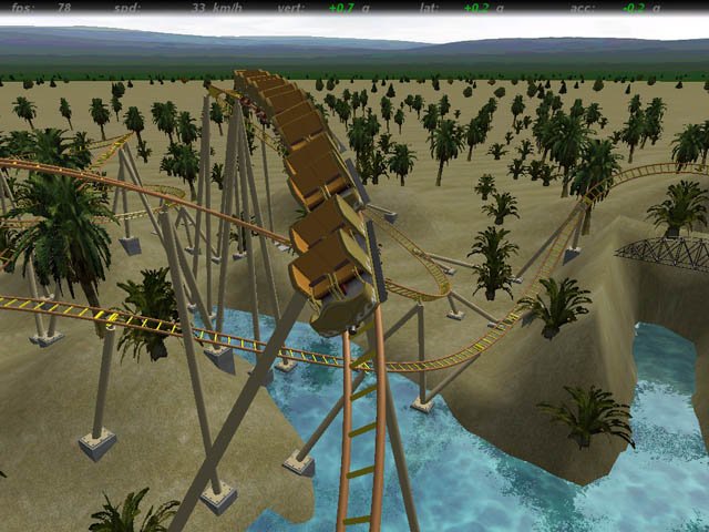

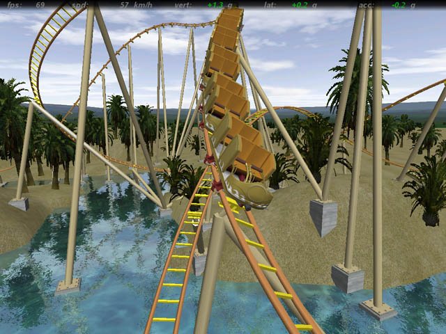

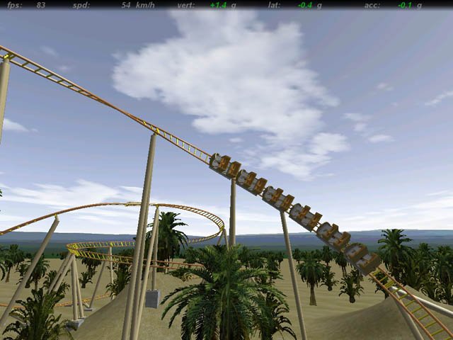

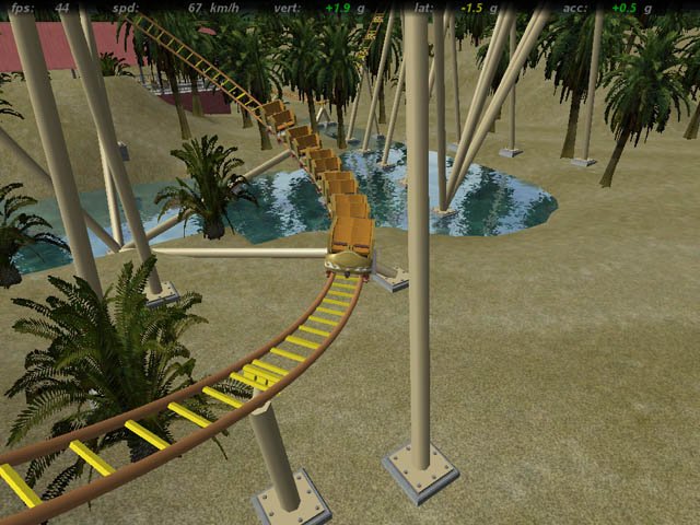

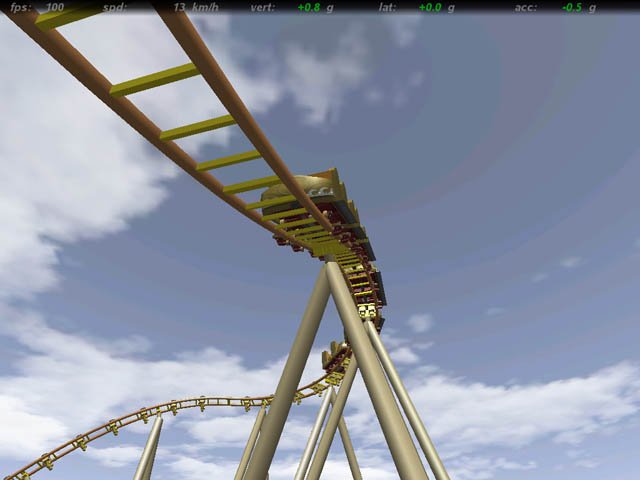

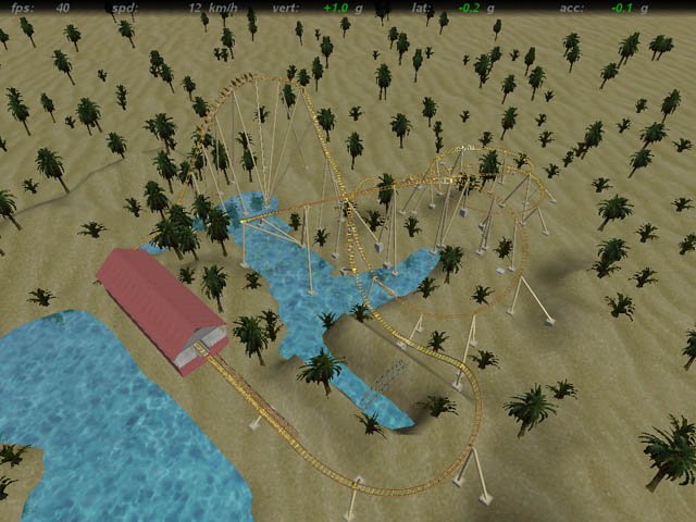

Joa, hab soeben meinen ersten Coaster fertiggestellt, ist ein Kiddiecoaster, relativ klein, niedrig und kurz, aber meiner Meinung nach trotzdem nicht schlecht !
Daten hab ich leider nicht, weil ich nicht weiß wo ich das genau ablesen kann...aber der Coaster müsste ca. 30 Meter hoch sein und 500 Meter lang (glaub ich). Viel Theming hab ich nicht gemacht, einfach ein paar Hügel, Wasser und Palmen!
Smoothness ist noch nicht ganz so dolle, ich bekomme es aber leider nicht (viel) besser hin. von den Supports möchte ich garnicht erst reden, ich glaube da braucht man einfach Übung
eigentlich ein ganz schöner coaster, nur ich hab zwei sachen zu bemängeln...
1. etwas ruppig - nicht so schlimm für den ersten coaster... kommt mit der zeit noch....
2. die gelben g´s - die könntest du mit etwas mehr strackenlängsneigung wegbekommen - einfach mal ausprobieren...
So, erstmal danke für die netten und doch recht positiven Antworten !
Hab den Coaster jetzt etwas überarbeitet (Gleicher Name, immernoch der Link oben), hab jetzt glaub ich alle gelben G's raus! N bisschen smoother hab ich ihn auch bekommen, aber an manchen Stellen bekomme ich es einfach nicht besser hin, bzw. hab ich mich noch nicht drum gekümmert (z.B. bei der Bremse in der Mitte der Strecke)

So, hab jetzt mal alles so gemacht wie Luis es gesagt hat! Beim Lift ist es glaub ich nicht so gut geworden, aber es lässt sich fahren!
Die Bremse ist auch nicht wirklich schräg, aber es reicht um den Zug mit unglaublichen 3-4 km/h in die Station rollen zu lassen !
Die Stützen muss ich aber glaub ich nochmal ziemlich verschieben...warum? Setzt euch mal ganz hinten in den Zug und schaut was an manchen stellen mit den Köpfen passieren würde ! Oder ganz am Schluss wenn man um den "Hügel" oder eher um die Sandmauer fährt...wird noch ausgebessert, aber heute nichtmehr!
