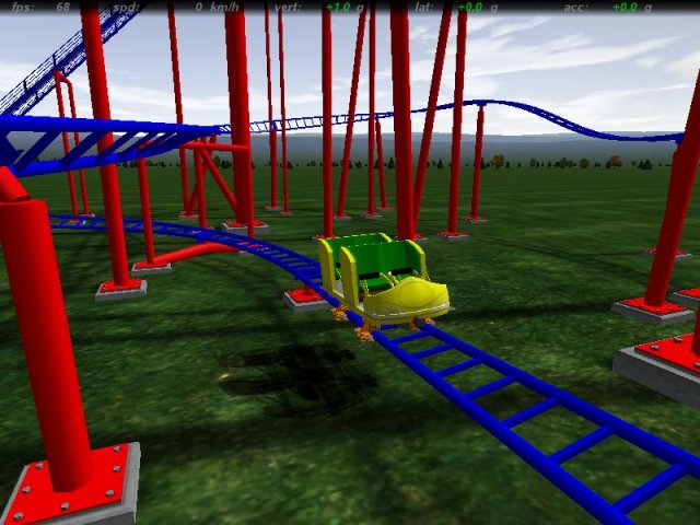

Hallo zusammen.

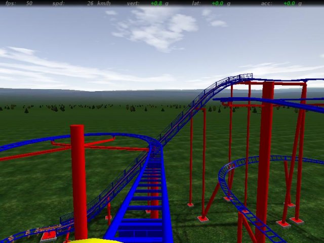

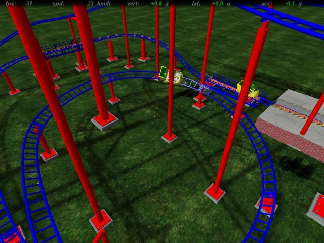

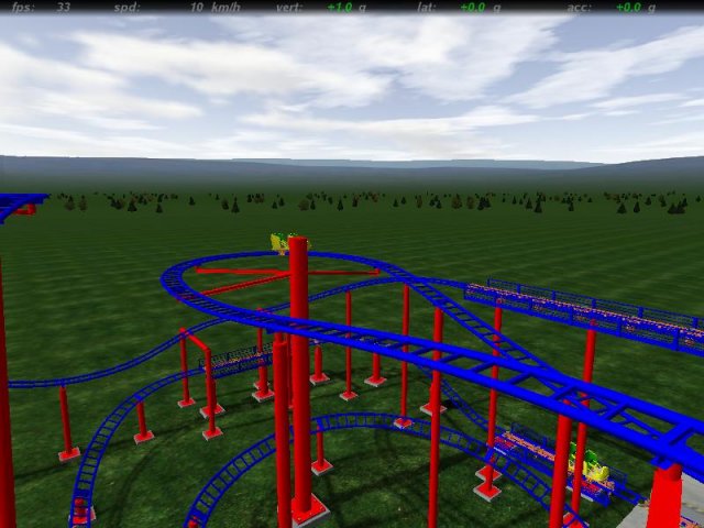

Habe mal ersucht eine ,, Wilder Maus,, mit NL nach zu bauen.
Ist nicht so ganz einfach muss ich sagen. Naja hier die Bilder.
Die Bahn ist zwa nicht besonders schnell aber macht fun.
Zur Info:
max 42 km/h
höhe ca. 24m
4 Züge
Download kommt bald nach.
Monster-Chris
Einsteiger Christian
Bornheim
Avatar von Monster-Chris
Link zum Beitrag #352725 Verfasst am Dienstag, 14. November 2006 15:58 Relax
hi,
sieht doch ganz gut aus! aber warum hast du die bahn nicht als maurer &söhne spinning coaster gebaut?

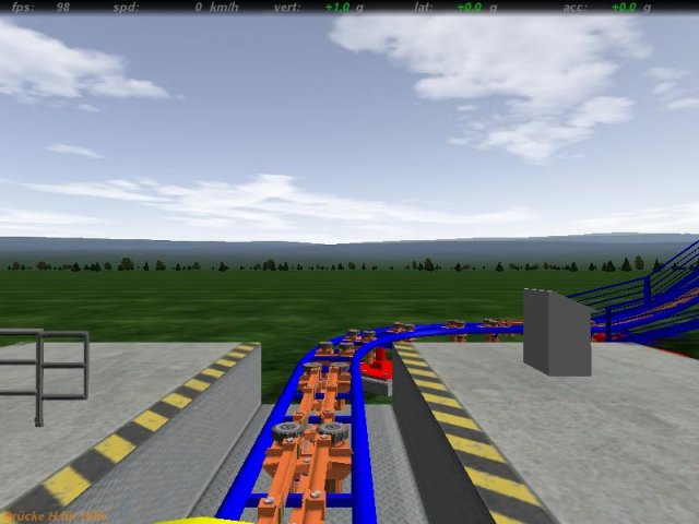

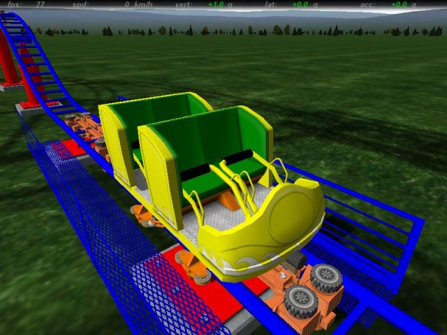

Kleiner Tip: Außer Schwarzkopf gibt es meines Wissens nach keine Firma, die Reibräder (sofern es die sind, die am Bremsschwert angreifen, also horizontal angeordnet sind) in Kurven baut.
Über den Rest der Bahn kann ich erst etwas schreiben, wenn ich sie gefahren bin S

Falsch..... Bei Gerstlauer ist das genauso

Daher ist der Coastertyp glaube ich auch ein "Gerstlauer Bobsled" S

rautenkranzer Falsch..... Bei Gerstlauer ist das genauso
Also nach längerem Betrachten einer Vielzahl von Bildern komme ich trotzdem zu dem Ergebnis, dass auch die Gerstlauer Bobsled Anlagen keine Reibräder in Kurven haben. Dies wäre auch techinisch schwer zu machen, das diese Anlagen ein starres Bremsschwert haben.
Vielleicht hatte ich meine Aussage unverständlich formuliert, aber ich bin der Meinung, dass Gerstlauer Bobsled Anlagen keine Reibräder in Kurven haben. Diese gibt es wie bereits gesagt nach meinem Wissensstand bei Schwarzkopf, aber auch nur weil dort ein Bremsschwert eingesetzt wird, welches sich durch meherer Gelenke der Kurvenform etwas "anpassen" kann und somit durch die Reibräder kommt.
Allerding lasse ich mich mit einem Bild, was Reibräder in einer Kurve einer Gerstlauer Bobsled Anlage zeigt gerne eines besseren belehren.
