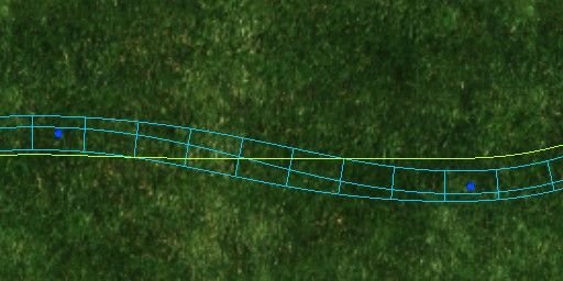

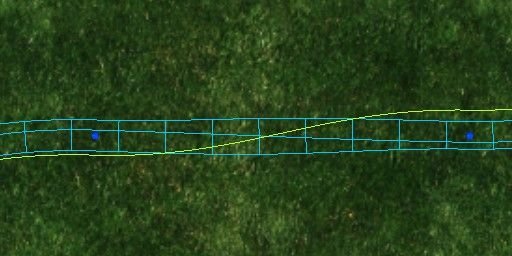

also zu den Kurvenwechseln hab ich schon was zu sagen S . Das Geheimnis bei ihnen ist die Herzlinie. Dadurch kannst du, im Idealfall ohne laterale Gs, recht flotte Kurvenwechsel machen.
Aktiviere die Herzlinie mal im Editor (Darstellung/Zeige Herzlinie). Dann bau die Kurvenwechsel so, dass die Herzlinie gerade ist, und die kurve sich praktisch um sie herumschmiegt.
Falsch (wie du es versucht hast, was allerdings laterale Kräfte und weitläufigeres Bauen zur Folge hat:
Und richtig, was gerine laterale Gs und schnellere Kurvenwechsel ermöglicht:
Hoffe, dir diesbezüglich ein wenig geholfen zu haben S
mfg
Cörmed
