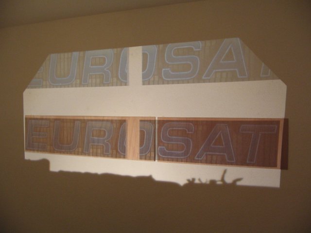

Mit einem Tageslichtprojektor hab ich die Vorlage dann auf die Wand geworfen, auf welcher zwei Sperrholzplatten befestigt waren. Anschließend hab ich die Konturen mit Bleistift nachgezogen.

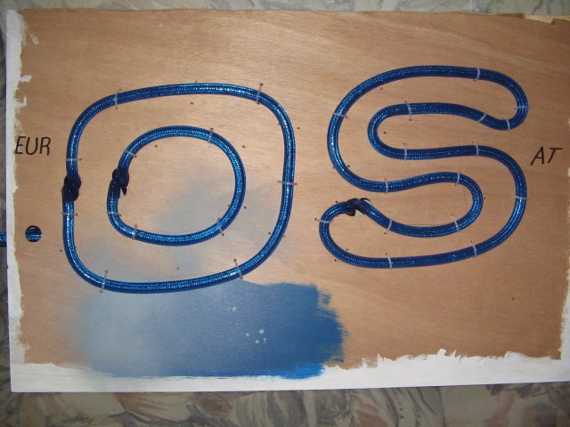

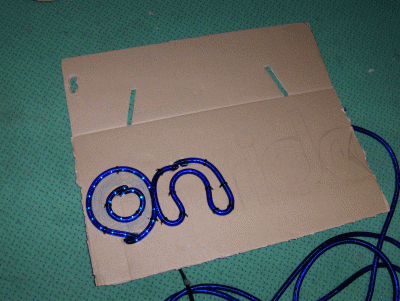

Das hier war eine kleine Probearbeit mit der ich ausprobiert habe, ob man den Schlauch überhaupt so biegen und fixieren kann wie ich mir das vorgestellt hatte. Außerdem hab ich unten den späteren Farbverlauf ausprobiert.

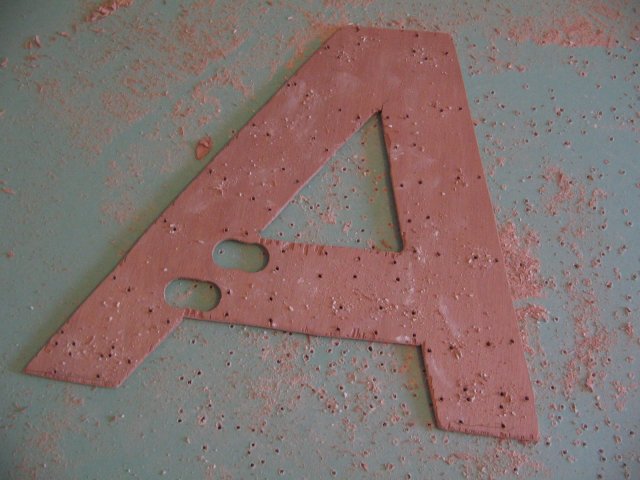

Dann hab ich alle Buchstaben mit der Stichsäge ausgesagt, jeweils zwei Löcher nebeneinander für den Lichtschlauch gebohrt, die zwei Löcher so gut es ging zu einem Oval gefräst, an den Konturen für die Befestigung des Schlauchs ganz viele Löcherpaare gebohrt und anschließend alles mit Schleifpapier bearbeitet.

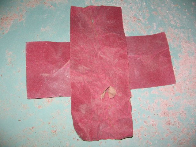

Das Schleifpapier auch nicht. (RIP) S

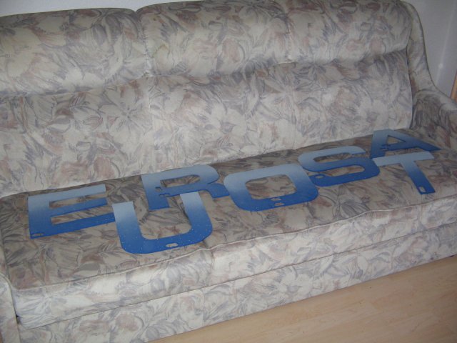

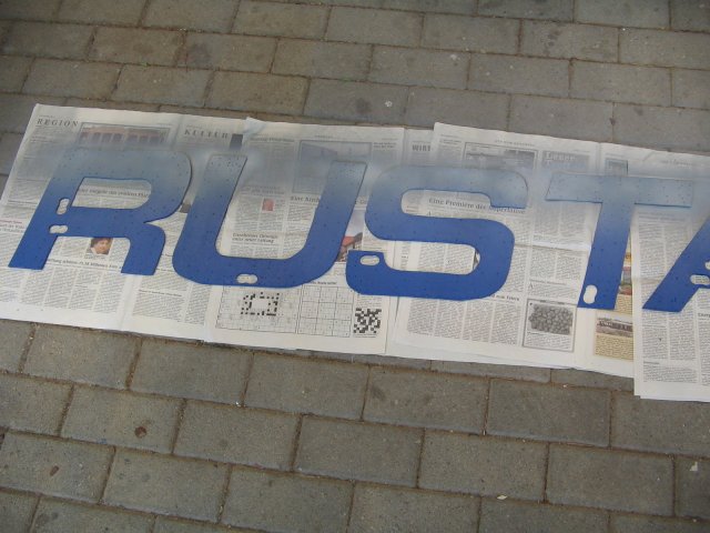

Nach diesem Arbeitsschritt hab ich alle Buchstaben blau lackiert und nach dem Trocknen von oben nach unten blasser werdend mit grauem Sprühlack eingesprüht, um den gleichen Farbverlauf wie beim Original hinzukriegen.
Nach dem Trocknen...

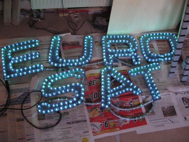

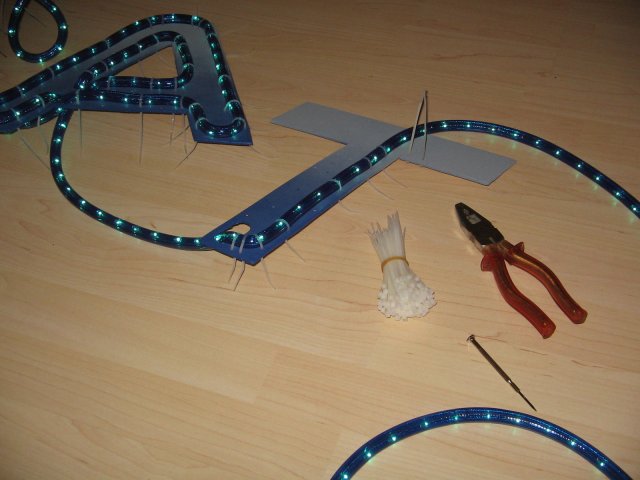

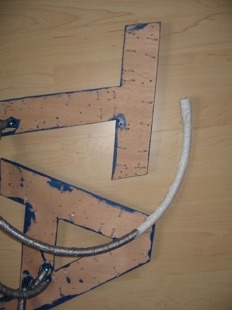

... hab ich mit blauem Leuchtschlauch an allen Buchstaben die Konturen nachgezogen und ihn mit Kabelbindern befestigt. Dabei empfielt es sich den Schlauch warm zu biegen, weil er dann flexibler ist.
Aus Kostengründen hab ich darauf verzichtet wie beim Original Leuchtröhren zu nehmen. S Außerdem lässt sich sowas wohl ganz schlecht allein einbauen.
Aber ich denke Lichtschläuche sind da eine gute Alternative.

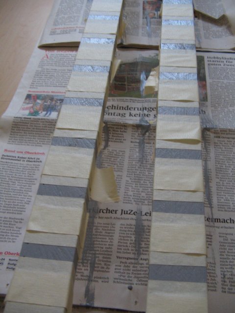

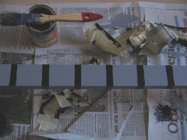

Dann hab ich zwei Leisten grau lackiert und nach dem Trocknen abgeklebt, damit nach dem Bemalen mit schwarzer Farbe Streifen entstehen.
War ne Heidenarbeit...

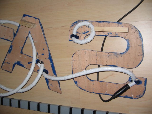

Die Schläuche zwischen den Buchstaben hab ich zur Lichtabdeckung mit Isolierklebeband umwickelt, welches unerwartet viel Licht durchgelassen hat.
Allerdings hab ich alles nochmal - passend zur Tapete - mit weißen Klebeband umwickelt.

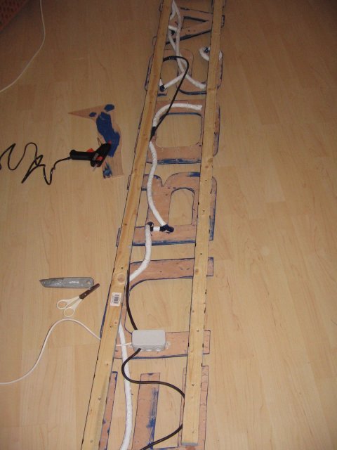

Am Dienstag hab ich mich allerdings endlich dran gemacht die Sache fertigzustellen. Dazu hab ich mit Heißkleber Absandsklötzchen auf die Rückseiten der Buchstaben geklebt und das Ganze dann ebenso auf die Leiste geklebt. Hatte es erst mit Leim probiert aber das war mir zu langwierig.
Die zweite Leiste wurde mit Leim auf die Abstandshalter geklebt und alles mit Schrauben fixiert. Dann kam noch die Elektrifizierung.
Auf die Leisten hab ich noch diese Filzgleiter geklebt die man sonst unter Möbelbeine macht. Der Tapete zuliebe.
Außerdem hab ich die schwarzen Kabel mit weißem Klebeband umwickelt und die weiß umwickelten Schläuche an A und T mit grauer und schwarzer Farbe der Leiste angepasst.

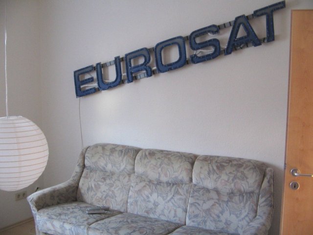

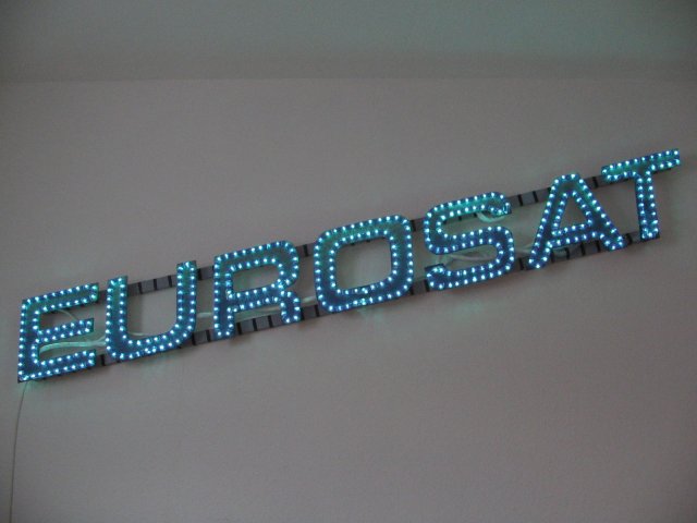

Das Endergebnis
... mit Licht an S
