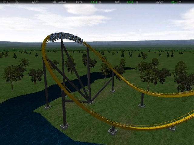

Moin,
Mein 2. Nl Coaster den ich uploade. Er hat zwar gewisse ähnlichkeiten zu Silver Star, trotzdem gefällt er mir persönlich ganz gut.
An manchen Stellen ist er nicht ganz so smooth, wie ich es wollte. Stützen sind komplett selbst gemacht.
rapidshare.com Golden_Sun.nltrack.html
Viel Spaß
Nero

AAAlso:
Die Streckenführung gefiel mir eigendlich recht gut da sie bis zum Ende recht flott und mehr oder minder B&M typisch war. ALLERDINGS:
Das Teil hat sehr stark gehackelt, was man besonders aus der letzten Reihe gut sehen konnte. Die Gs waren für einen Hyper auch zu hoch. Da musst du noch üben. Außerdem sollt die MCBR keine Reibräder haben, dafür leicht bergab gehen.
Ganz ordendlicher Coaster,
mfg

Hi Arne,
Vom Layout her gefällt mir Deine Bahn recht gut. Auch die Farbwahl ist schön.
Es gibt jedoch auch noch ein paar Punkte, die Du zusätzlich zu Cörmeds Kritik beachten solltest:
- Der Lifthill ist ein wenig zu steil
- Die Bahn ist eigentlich für einen MCBR zu kurz
- Der First Drop hat eine eigenartige Form (was jedoch gut ist, ist das hinauszögern des Point of Lookdown)
- Die Supports sind für den 2. Coaster gut. Vielleicht schaust Du Dir mal bei rcdb.com Bilder von Typgleichen Anlagen an, da kannst Du sicher einiges abschauen. Zudem verbaut B&M pro Footer nur einen Support. (Nicht so wie bei deinem Horseshoe in der Mitte)
- Wenn Du noch mit dem Autoflanger arbeitest, sieht das ganze noch ein wenig realistischer aus S
Gute Arbeit S Du hast Potenzial S
Lg Michael, der gespannt ist, wie sich Deine Coaster weiterentwickeln

Also das Layout an sich gefällt mir sehr gut. Jedoch ist die Bahn noch nicht ganz so Smooth S und hat für einen Hypercoaster verdammt wenig Airtime finde ich! Aber ansonsten schöne Bahn!

Moin,
Erstmal danke euch drei für die Kritik.
Hurricane 26
Ich habe die Achterbahn schon durch den Autoflanger laufen lassen, dennoch hat sich eigentlich ncihts verändert. Lediglich bei dem Querstreben des Lifthills wurden diese Dinger hinzugefügt.
Hoffentlich kann mir jemand erklären was ich falsch gemacht habe

Der Autoflanger flanged keine "direkten" Supports - also Supports, die den Footer direkt mit der Schiene verbinden. Wenn du die stützen komplexer baust, also mit Querstreben und einem exakt auf die Trackverbindung abgestimmten Anschluss, dann dürfte das eigentlich klappen S
