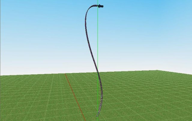

I did, and...
Quelle: img.photobucket.com NoLimitsElementary-2007-04-.jpg
Quelle: img.photobucket.com NoLimitsElementary-2007-03-.jpg
Quelle: img.photobucket.com NoLimitsElementary-2007-02-.jpg
Quelle: img.photobucket.com NoLimitsElementary-2007-01-.jpg
...I'm lovin it!
Natürlich nicht viel was man wirklich als gut bezeichnen könnte aber es kommt... S

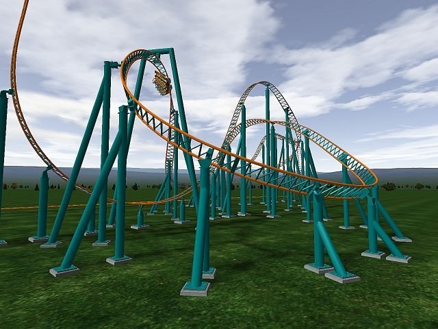

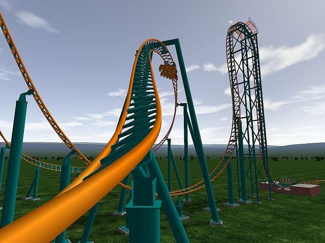

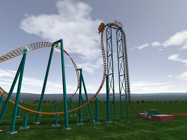

Anbei etwas zum "Mund wässrig machen". Oder auch nicht. Wie auch immer...
home.arcor.de FVD-EFXmple_Ride.zip S
"mal eben..." Eurofighter-II Teststrecke. Ab Lift inklusive MCBRs
erstellt mittels einer einzigen(!) FVD-Formel (Z18 Version) S
Und so sieht das teststreckenmässig halt aus:
