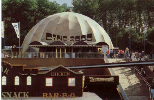

Die Treppe und die Rampe vom Cine2000 (hier ein altes Bild) wird heute noch als Auf- und Abfahrt der Silbermine benutzt S
Mehr weiß ich dazu leider nicht.
Gruß Liftboy

Link zum Beitrag #416253 Verfasst am Donnerstag, 26. April 2007 16:21 Relax
Genau das Bild hatte ich gesucht. S
Da wo auf dem Bild die Treppe ist,geht eine Wand durch und die glatten Flächen sind die auf und Abfahrt.
Mfg: Ric S
