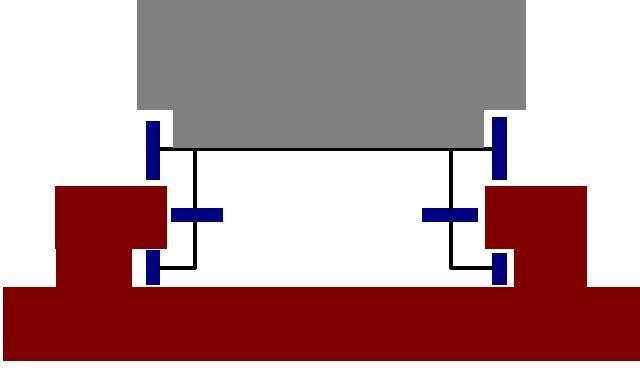

Das ist auch nicht gut zu erkennen... Schau mal hier:
coastersandmore.de wwwmain.shtml
Scroll auf der Seite mal runter bis zum Abschnitt "Ein Start mit Tücken". Das untere der drei kleinen Bilder links zeigt ein Stück Schiene von unten. Dort kannst du sehr gut sehen, wo die anderen Räder laufen und den Zug in der Spur halten.
Noch eindeutiger wird das ganze auf dieser Seite: personal.psu.edu woodtrack.html
Die Bilder sollten ausreichen um zu verstehen, wie es funktioniert.

Link zum Beitrag #423574 Verfasst am Donnerstag, 10. Mai 2007 22:00 Relax
Vielleicht hilft dir ja meine schnelle Kritzelei hier:

Das geschieht im regulären Betrieb auf dem Abstellgleis, wo die Holzschienen zu Stahlprofilen wechseln, die Wagen auf den Upstop Wheels fahren und mit einem Kran einfach von der Strecke gehoben werden können. Dort ist in der Regel auch eine entsprechende Vorrichtung schon eingebaut, mit der der Zug Wagen für Wagen vom Gleis gehoben wird. Auf freier Strecke müssen die Radsätze demontiert werden, was sehr aufwendig ist - bei manchen Chassis-Konstruktionen muss gar ein Stück aus der Schiene gesägt werden, um den Zug da raus zu bekommen. Meist versucht man, einen "gestrandeten" Zug per Seilwinden durch die Bahn zu ziehen, was einfacher ist, zumal die Chance besteht, dass der Zug mit entsprechendem Ballast die Strecke aus eigener Kraft schafft und so die Sache recht schnell aus der Welt ist.
