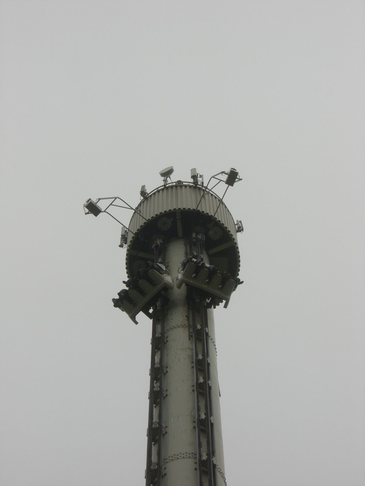

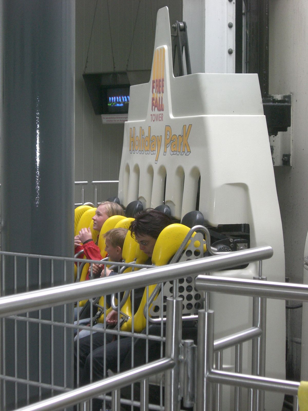

Endlich nach ca. 1 Jahr gehen alle 3 Gondel des FFT im HoPa wieder!
Laut Operater war eine Antriebswelle gebrochen und da es kaum Ersatzteile für den FFT gibt hatte es so lange gedauert.
Hier mal ein paar Bilder:
LG Keven
