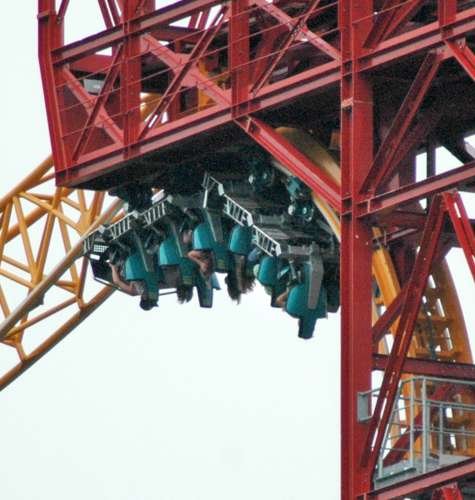

Link zum Beitrag #438513 Verfasst am Montag, 11. Juni 2007 12:52 Relax
Hier das passende Bild dazu:
Quelle: Bild
LG Keven
