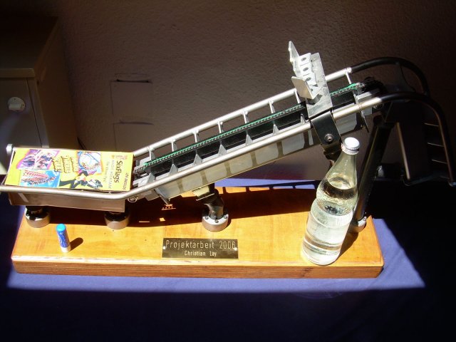

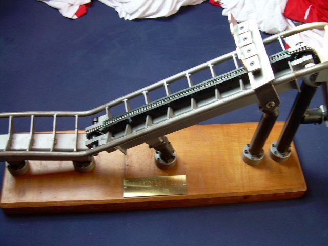

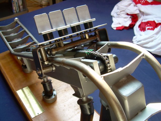

Daten: Streckenlänge 1m Max Höhe ca. 40 cm Max gefälle 70 Grad ca 40Kg Stahl wurden verbraucht.
Also alles ist aus V Stahl bsi auf den Träger , Bahn wurde Sandgestrahlt und verschraubt.

Wow. Das sieht richtig gut aus. S
Link zum Beitrag #440659 Verfasst am Donnerstag, 14. Juni 2007 18:56 Relax

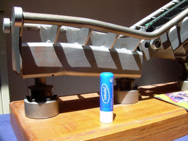

Sieht richtig klasse aus aber ist der Übergang von flacher Schiene zum Lieft nicht etwas "eckig"?
Ich meine das bei echten Achterbahnen der Übergang weicher ist als bei deinem Model.
Funktioniert der Lift eigentlich? Wäre klasse wenn du mal ein Video machen würdest.
Mfg SnOOp

SnOOp Sieht richtig klasse aus aber ist der Übergang von flacher Schiene zum Lieft nicht etwas "eckig"?
Liegt vermutlich an der Dornbiegetechnik...
Aber was sind das bitteschön für Toleranzen? S
Aber eine nette Idee ist es.

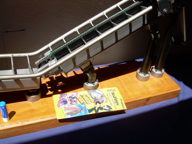

Hast du eventuell noch ein Bild mit einem Alltagsgegenstand (Hand, Flasche, Lineal, usw.), damit man einen Eindruck von der Größe bekommt?
Sieht aber klasse aus, Respekt! Auch der Lift....super S

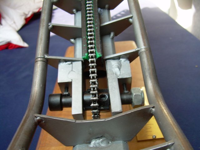

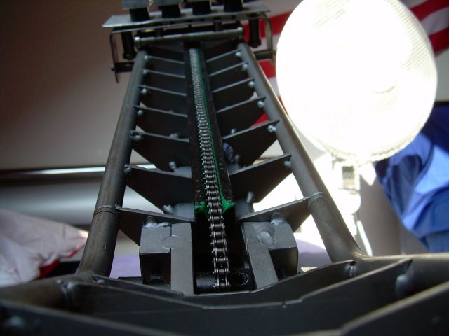

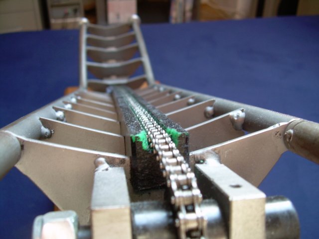

Wie machst du des denn, dass sich der Wagen in die Liftkette einhaengt?

Also erstmal danke für euer Lob/Kritik ja ich werde morgen mal ein Bild machen.
Also man muss fairerweise eingestehen das die Fertigung nicht gerade 100% ist und die Toleranzen an manchen stellen etwas groß ausfallen da die Biegung von MEtall mit nicht entsprechendem Werkzeug nicht gerade einfach ist. Ich will jetzt nicht sagen das es mit Kunststoff leichhter wäre doch der Widerstand von Metall ist um einiges härter.
War ja auch nur ein Prototyp, heute wüsste ich auch mehr davon aber naja Spass hat es trotzdem gemacht. Der Wagen wird mit einer Abgeschliffen Schraube in die Kette eingehackt Funktioniert auch. Ich mach morgen mal ein par mehr Bilder für euch.

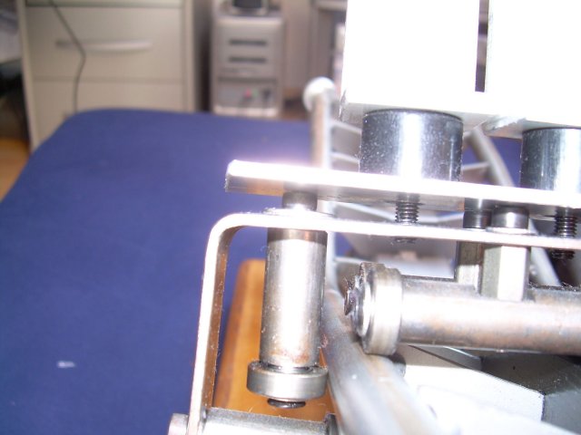

Beim Biegen der Sitze hast du dich um 2mm vertan oder hat du die Bohrungen falsch gesetzt?

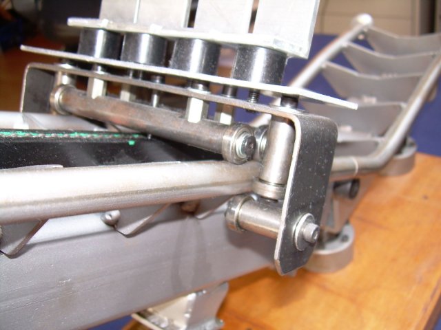

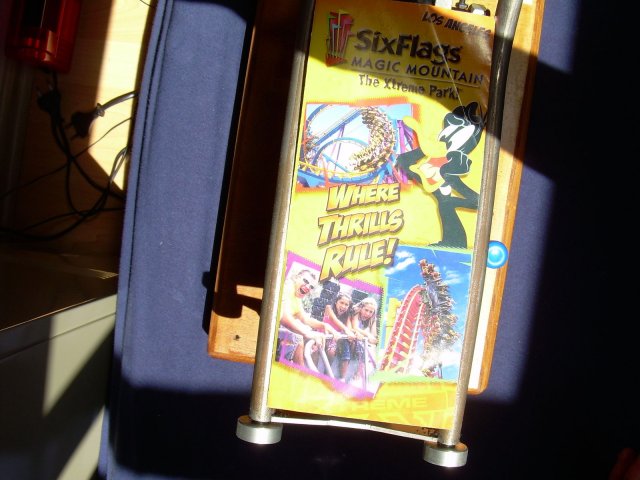

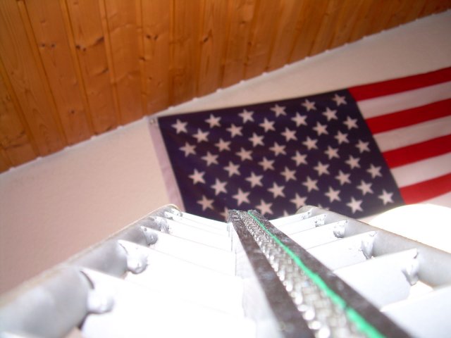

Link zum Beitrag #441513 Verfasst am Samstag, 16. Juni 2007 12:57

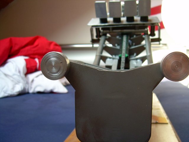

So hier noch ein paar gewünschte Bilder. ca 100 Stunde abreiten Stecken in dem Objekt.
Rock and Roll
Stef
Avatar von Stef
Link zum Beitrag #441523 Verfasst am Samstag, 16. Juni 2007 13:07 Relax
Moin,
Sehr geile Positionierung der Vergleichsgegenstände Smilie :59: - Maxi - 624056 Zugriffe
Viele Grüße,
Stef
chollay
Avatar von chollay
Link zum Beitrag #441526 Verfasst am Samstag, 16. Juni 2007 13:10
Und voralem sehr geile Vergleichsgegenstände!
Auf die schnelle nix besseres gefundene Grüße....
