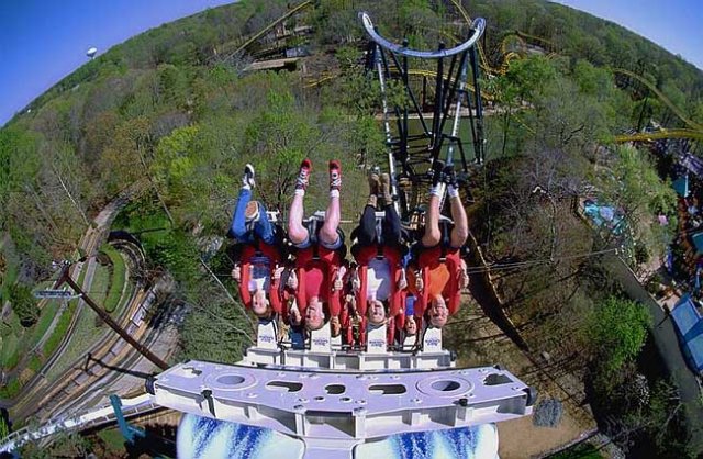

Ich frage mich schon lang, ob Alpengeist (Busch Gardens Europe) einmal 9 Reihen hatte.
Ihr wisst ja alle, dass die Züge 9-gliedrig sind.
Am vordersten Wagen sieht es so aus, als ob dort mal eine Sitzreihe war.
Auf diesem Bild sehr gut zu erkennen.
Weiß einer vielleicht, ob der Zug früher wirklich mal aus 9 Reihen bestand?

Den "ersten Wagen" kann man bei diesem Zugtyp nicht "einfach weglassen", da die Verbindung zwischen erstem und zweitem "Wagen" anders gestaltet ist, als zwischen den restlichen. (Ein mechanischer Freiheitsgrad weniger!)
Das bedeutet wiederum, wollte man nun die Züge von Alpie "verkürzen", so müsste man die Sitzreihen des letzten "Wagens" auf den z.Zt. unbestückten ersten "Wagen" ummontieren, um dann den letzten "Wagen" abzughängen. Anders ginge das in diesem Falle auch gar nicht. Das Stichwort zum Thema heisst übrigens: "trailored cars", und wer sich schlau machen möchte, kann ja mal bei Dave Althoff Jr. nachlesen, was es da so für verschiedene Bauweisen gibt:
Bei den anderen B&M Invertern sind die beiden ersten Wagen starr miteinander verbunden. Es dient jeweils zur Stabilisierung und Fuehrung des Zuges.
In diesem Thread wird auf die verschiedenen Moeglichkeiten eingegangen: klick
Nachtrag: cache.rcdb.com p5166.jpg In diesem Bild sieht man sehr schoen, dass die ersten beiden Reihen um die Nickachse starr miteinander verbunden sind.
