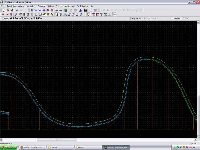

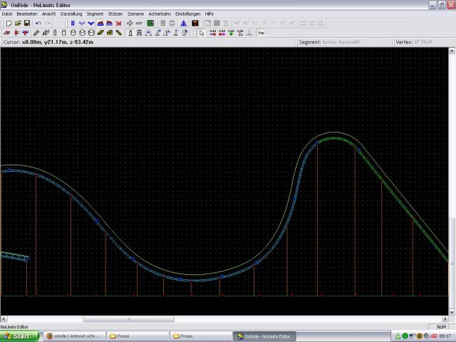

Das Tal nach dem First Drop (einfahrt in das Tal, Tal selber, ausfahrt) muss abgerundeter sein. Um Schienenteile zu "smoothen" kannst du STRG+G Drücken.
Vorher:
Nacher mit STRG+G und mehreren Segmenten (vertex)

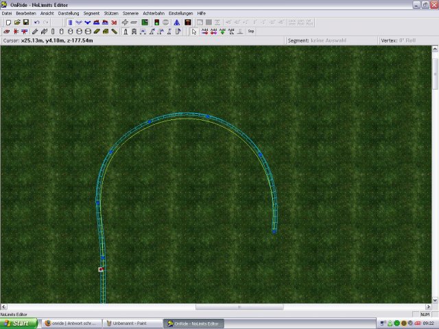

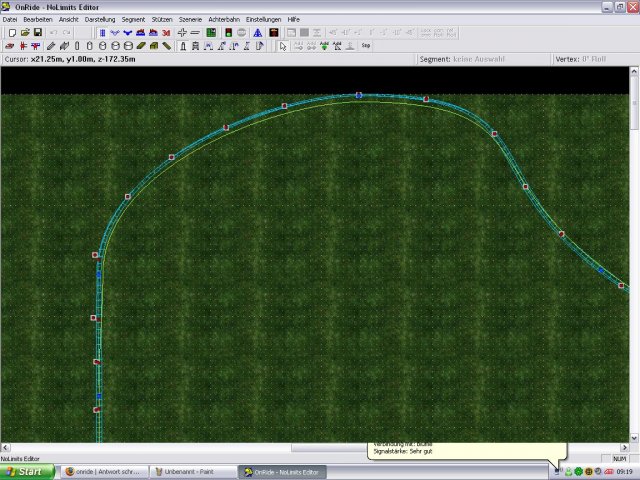

Änder den Kurvenradius. Der ist viiiieel zu groß.
Vorher:
Nachher:

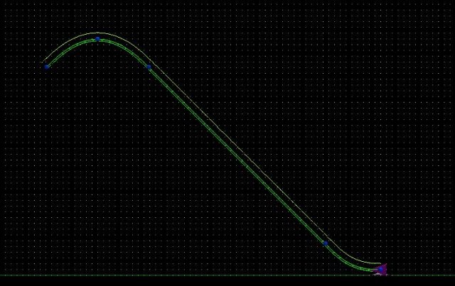

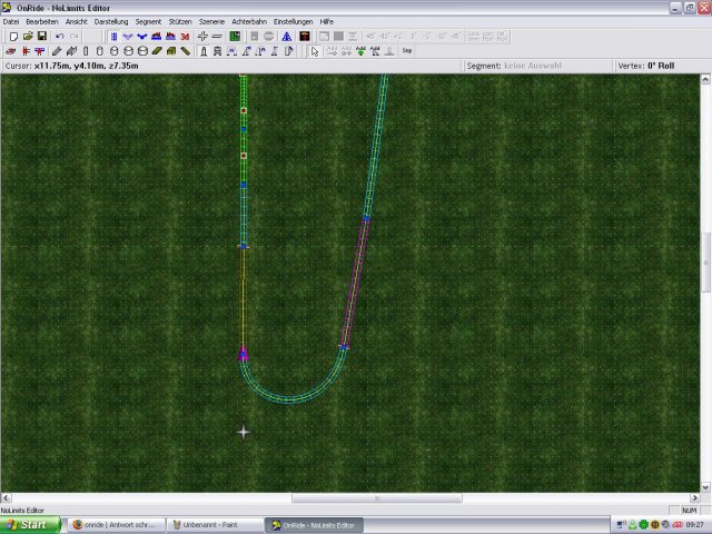

Bremsen sind immer gerade und verlaufen nicht in einem Kurven bogen etc. Du kannst hingehen und das z.b. so aussehen lassen:
