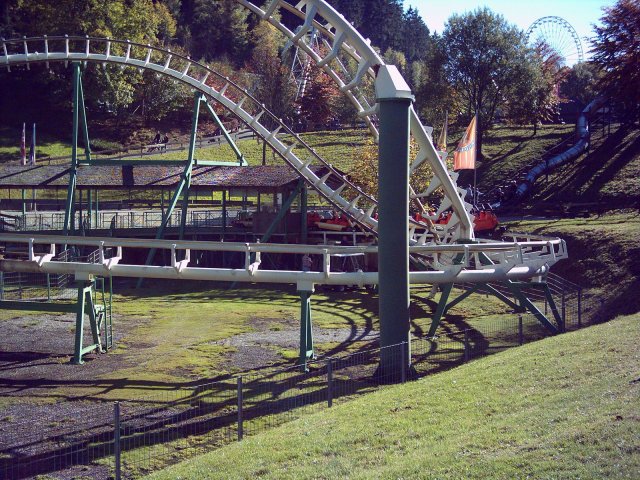

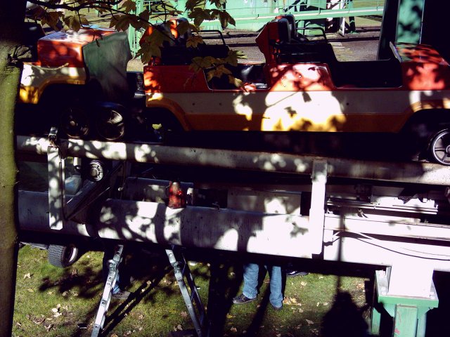

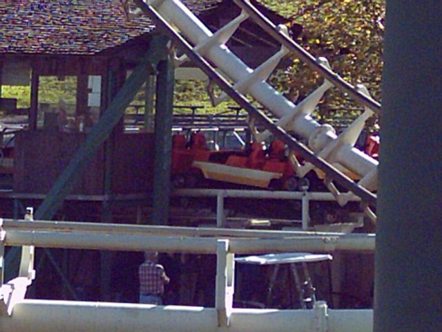

ich hab war am Sonntag auch da, hab auch ein paar (teilweise sehr schlechte) Fotos gemacht, die aber ist bestimmt besser als nix.
