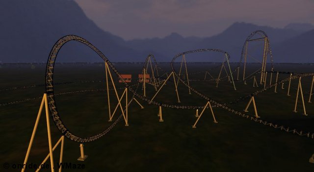

Ich nenne meinen Thread nicht "Mein erster..." S
Aber ich muss zugeben, dass es mein erster Coaster ist, den ich in No Limits entworfen habe.
Es handelt sich um einen Intamin Launched Coaster.
Vmax 120km/h
Länge 1700m
Höhe knapp 51m
Ich nehme gerne Ratschläge und Tipps entgegen.
Speziell bei den Supports bin ich noch am tüfteln.
Gleich noch meine Meinung S Die Supports vom Top Hat und die vom Giant Looping gefallen mir irgendwie nicht S
Ansonsten finde ich es einen gelungenen Coaster. Alle Elemente habe ich selbst erstellt.
Shoot_em_Up.nltrack

Dies ist Deine erste NL-Bahn? Na, dann will ich die Zukünftigen sehen!
Gefällt mir gut. Die Übergänge sind zwar stellenweise nicht OK und manche Kurven sind etwas sehr lang gezogen, aber ansonsten ein super Einstieg. Wenn ich da an meine erste Bahn denke... S
Sicherlich gibt es noch weitere Kritikpunkte, doch alles weitere überlasse ich den anwesenden NL-Profis.

Ich bin zwar auch kein NL-Profi aber dazu muss ich sagen: TOP!
Echt super hingekriegt!
Die Bahn ist teilweise schon besser als meine Bahnen!
Und ich bau schon ein bischen länger mit NL!
Weiter so...
Ich freue mich auf weitere Bahnen von dir!

Die Bahn ist für eine Anfängerbahn auf jeden Fall weit über Durchschnitt. Jedoch sind natürlich, wie bei allen unerfahrenen NLern, die Anfangsfehler vorhanden. Die Segmentzahl war z.B. sehr sehr gering. Das Banking war auch teilweise leider stark daneben. Das ganze fällt G-mäßig nicht so auf, da du es dir leicht gemacht hast S Die Bahn ist sehr weitläufig, darum halten sich die G's stark in Grenzen.
Aber im Großen und Ganzen gibt es ein Lob von mir S

Für die erste Bahn ganz in Ordnung! Das kommt mit der Zeit! Immer schön fleißig bauen!

Lies mal das NL-Tutorial. Hat mir bei den allerersten Schritt (Editor-Bedienung) sehr geholfen. Danach kommt erstmal die "Murks-Phase" S Davon nicht entmutigen lassen! Versuch Dich am besten mal an etwas relativ einfachem, z.B. eine Wilde Maus. Habe ich auch gemacht, siehe den Thread "Gerstlauers Revenge".
Wenn Du genügend Motivation und Geduld mitbringst, klappt das und die Bahnen werden mit der Zeit (hoffentlich) immer besser. Wenn Du in der Sache erstmal drin bist, hast Du auf RCT 3-Bahnenkonstruktion keine Lust mehr, denn das ist im Vergleich dazu ein Witz (ich mag RCT 1, 2 und 3 als Parksimulation natürlich trotzdem nach wie vor!).

Also für den ersten Coaster ist das echt schon sehr gut.
Jedoch als kleinen Tipp würde ich dir empfehlen, dass du mal etwas kompakter baust. Denn wenn du kompakt baust kannst du sehr schnell (meiner meinung nach) deinen Umgang mit NL verbessern. Denn da fällt dir viel stärker auf, wenn du einen Bankingfehler oder ähnliches machst, da der sofort in rote G´s ausartet. Das ist zwar Anfangs frustrierend aber es bringt sehr viel.

Was meinst du mit Segmenten?
Tut mir leid für die blöde Frage... Aber ich weiss nicht ob du die Vertex Anzahl oder Anzahl der Blocksegmente meinst...

Die Anzahl der Segmenten zwischen den Vertices S

Ja das war irgendwie Absicht, so viel mir es anfangs einfach etwas leichter mit dem bauen.

Richtig, das stimmt und ist auch in Ordnung. Aber je mehr Vertices/Segmente du hernimmst, desto präziser kannst du die Elemente formen, banken, etc, wodurch du die Kräfte viel besser kontrollieren kannst.
