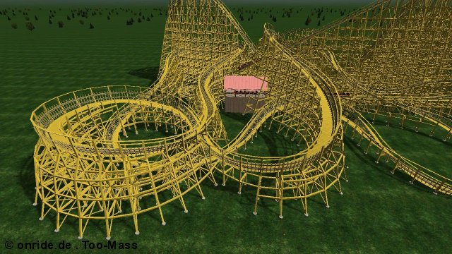

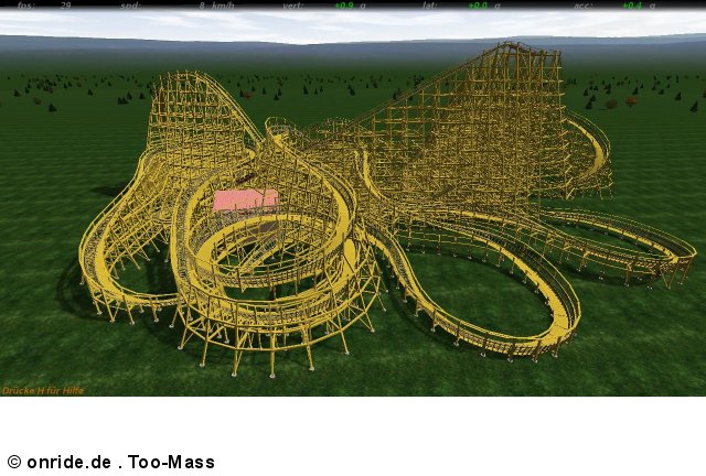

Ich experimentiere ja schon etwas länger mit No Limits (1.56) herum und habe ja auch schon einige hier vorgestellte Coaster bewertet und kritisiert, daher ist es denke ich nur fair, wenn ich jetzt mal einen meiner Coaster hier vorstelle. Da ich kein Händchen für Theming und Supports habe, wähle ich daher meinen momentanen Woodie aus. Der Generator hat noch den einen oder anderen Fehler in den Supports eingebaut, diese werde ich aber auch noch beseitigen. Er teilt auch noch einige Schläge aus und einige G's, besonders bei den schnellen Richtungswechseln, wollen noch nicht so sein, wie ich es mir vorstelle. Sie sind zwar nicht rot, dennoch ein wenig ruppig. Da ich keinen AHG benutze (ich mag ihn nicht und er mich auch nicht ) versuche ich den Track von Hand soweit zu smoothen, wie es mir möglich ist. Da ich die nächsten zwei Wochen über Weihnachten und Silvester nicht die Zeit haben werde, großartig daran weiterzubauen, wollte ich ihn zumindest jetzt schon einmal bildhaft präsentieren und ihn dann spätestens Ende Januar als .nltrack hochladen. Also... hier ist er:
Western Union Railroad
Fakten:
Design: Out & Back und Twister Kombination
Länge: 1340m
Höchster Punkt: 41m
Fahrzeit (Ende Lift bis Bremse): 74 Sekunden
Elemente:
34m 1st Drop
24m twisted 2nd Drop
Double Dip
23m high 90° Curve
540° Helix
2 Ejector-Camelbacks
Hier ein paar Impressionen:

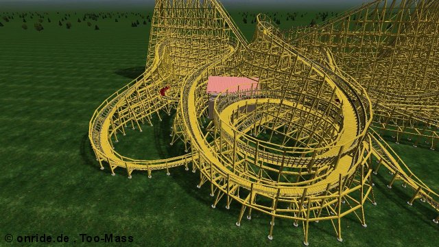

Out and Back-Seite
Twister-Seite

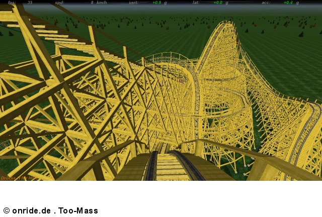

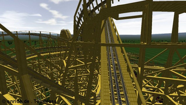

Blick vom 1st Drop auf Lifthill (links), 2nd Drop und 90° Curve (über Lifthill)

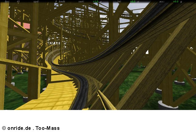

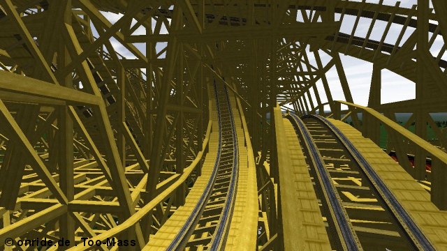

Im Twister-Part unter der Helix entlang
Bis bald...
Thomas

Wie hoch sind denn die vertikalen G-Kräfte in der Helix? Ich frage, weil ich dort einen Black-out befürchte
Ansonsten sieht das Layout sehr vielversprechend aus, also weiter so!
Viele Grüße
schrubber
Sie pendeln zwischen "nur" 2,8 und 3,5G, auch wenn die Helix sehr eng aussieht, hab mich selbst ein wenig gewundert...ich hoffe, dass ich das pendeln noch ein wenig reduzieren kann.

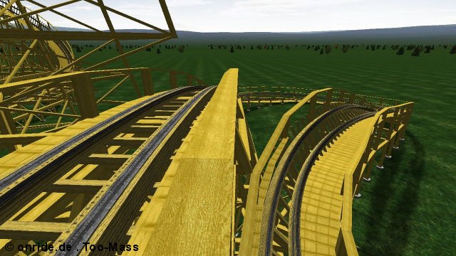

Das letzte Bild ist der Hammer, sieht für mich nicht so aus, als ob die Bahn arg unsmooth wäre
Interessanterweise stellt gerade dieser Teil für mich noch ein Problem dar, da die Geschwindigkeit dort sehr hoch und der Umschwung recht kurz ist. Die lateralen Kräfte sind (bis jetzt) nicht gerade ideal...zwar nicht gelb, aber doch recht hoch.

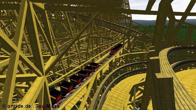

PS: bevor die Frage kommt: Ja, der Lift ist gerade und das Lichtraumprofil wird überall eingehalten, auch wenn diese Bilder hier was anderes nahelegen könnten :

Eine Blockbremse hab ich auch mittlerweile eingebaut und zwar im Eingangsposting auf dem ersten Bild (Out & Back-Seite) vor dem Drop vorne links im Bild. Das ist die Abfahrt, bevor es über die hohe 90°-Kurve in die Helix und den Twister-Teil geht. Ich habe den Hill noch in die Höhe gezogen und oben entsprechend begradigt. Der Zug fährt mit ca 38km/h in die Bremse ein und wird im Normalfal auch nicht von ihr abgebremst (Sollwert 40km/h). Das ganze passt auch vom Timing ganz gut, denn der Zug erreicht den Block ca 10 Sekunden, bevor der nächste Zug das Ende des Liftes erreicht hat (der nebenbei gesagt seeeehr lang ist ). Auch bei einem Not-Aus greift die Bremse gut und der Zug schafft die Strecke bis zum Ende. Ich überlege, ob ich noch einen weiteren Block einbaue, muss aber noch schauen, ob das an der Stelle passt und vor allem noch Sinn macht...

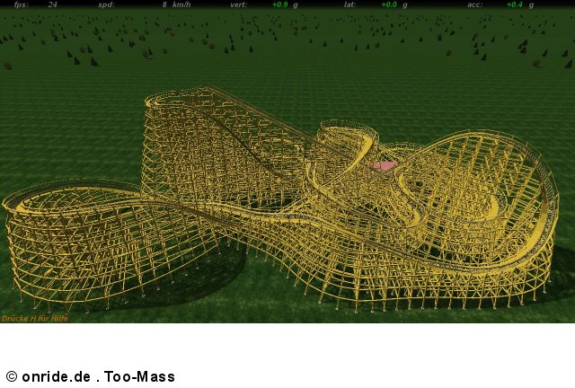

Ich habe festgestellt, dass es Unterschiede im Rollverhalten zwischen NL 1.56 und 1.6(1.7) gibt, dieser Coaster wurde mit 1.56 gebaut und getestet.
Ich habe versucht, einige unnütze Stützen, die vom Stützengenerator gesetzt wurden, zu löschen, es fehlen aber noch viele andere, und auch die eine oder andere Stütze zuviel wurde gelöscht
Es gibt auch noch 2-3 kleinere Schläge, die ich jetzt aber als nicht so schlimm erachte.
