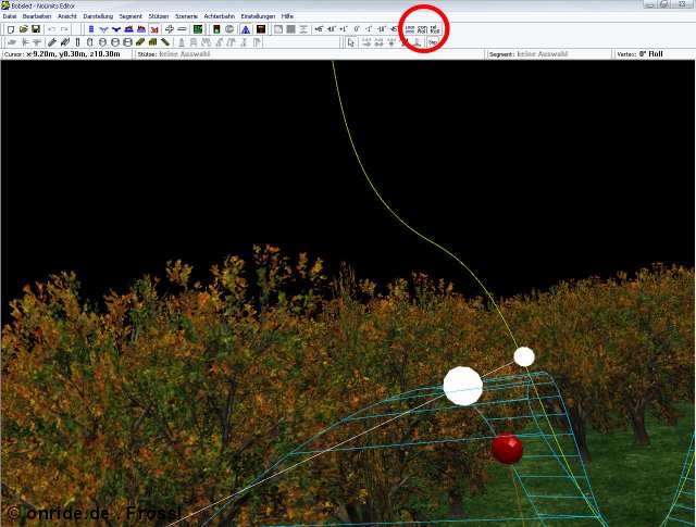

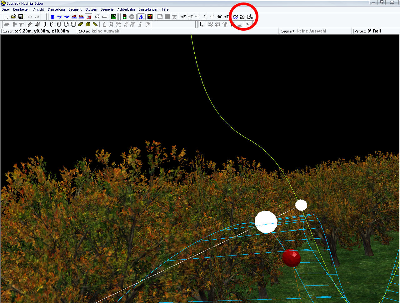

Insgesamt für den ersten Coaster hast du sehr gute Arbeit geleistet. Zu kritisieren gibt es an sich nicht viel, da du alle Punkte beachtet hast (gerader Lift, größtenteils korrektes Banking, etc. pp). Die Smoothness ist total im Rahmen, jedoch kannst du wenn du 2 (oder ein) Segment anklickst durch drücken von STRG + G die Segmente zusätzlich smoothen, was sich in der Kurve ganz unten im Bild sehr anbieten würde. Dazu würde ich noch das Banking anpassen - sprich continious Rolling dazuschalten und das Banking auf ca. 40° erhöhen.

Frossi Dazu würde ich noch das Banking anpassen - sprich continious Rolling dazuschalten und das Banking auf ca. 40° erhöhen.
Ist doch schon... S
Den Trick mit dem zusätzlichen Smoothen kannte ich allerdings noch nicht... Das würde es nochmal etwas einfacher machen.

Link zum Beitrag #501833 Verfasst am Mittwoch, 19. Dezember 2007 21:31 Relax
Also bei mir ist es an der besagten Stelle, wo ich vorgeschlagen hab, dass du nochmal nachbesserst und auf 40° erhöhst ausgeschaltet. Nur als kleiner Tipp.
Weiterhin ist mir aufgefallen, dass die Gerade nach der ersten Mauskurve leicht uneben ist und durch Drücken von I wieder gerade wird (die es beim Lift etc. schon der Fall ist.) Ansonsten wie gesagt alles tiptop im Lot!

Ach an der Stelle meinst du... Ok, mach ich mal...
