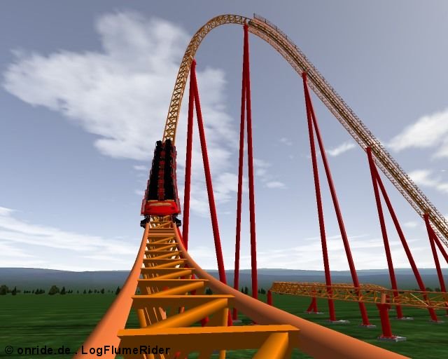

Naja, Stahlverschwendung ist ein wenig übertrieben, da gibt es wesentlich Schlimmere.
Dennoch, ein paar Tips möchte ich dir geben:
- Probiere ruhig mal ein wenig mit dem Banking herum, es sollte so eingestellt sein, dass die lateralen G-Kräfte möglichst gering sind.
- Die Einfahrt in die Schlusskurve ist unschön, da das Banking viel zu früh beginnt. Teile das Segment einfach ein paar mal, spiele ein wenig mit der Herzlinie herum, so, dass eine einigermaßen realistische Einfahrt dabei herauskommt.
- Ein bisschen mehr Geschwindigkeit auf den Camelbacks wäre auch gut, um die negativen vertikalen G-Kräfte zu steigern.
- Beim nächsten Coaster kannst du versuchen, zumindest schon mal die einfachen Stützen selbst zu bauen, denn realistische, eigene Stützen werten eine Bahn erfahrungsgemäß ordentlich auf.
Viele Grüße
schrubber
Den Titel habe ich etwas selbstironisch gewählt, da ich mit dem Ergebnis nicht so richtig zufrieden bin.
Mit Deinen Punkten hast Du Recht. Gutes Banking bei hohen Geschwindigkeiten ist leider gar nicht so einfach. An eigene Stützen möchte ich mich übrigens erst wagen, wenn meine Bahnen besser werden. Die Mühe lohnt sich vorher nicht, finde ich.
Wie du siehst, hättest du nach dem First Drop ein Stengel Dive, statt eines gebogenen Camelbacks, platzieren können.
Außerdem sind die Kurvenradien oft viel zu groß. Wenn ich etwas mehr Zeit finde kann ich, wenn du willst, den kompletten Track verbessern, damit du siehst was du vllt. bei anderen Coastern besser machen kannst.
Gerne, bastel ruhig an der Stahlverschwendung herum... kann man ja nur von lernen
Leider will ridehost.com gerade nicht (Server nicht erreichbar), ich schau's mir aber später an...
So, ridehost.com war wieder erreichbar. Erstmal ein Dankeschön an RSX! Deine Banking-Änderungen sind ziemlich gut, jetzt fährt sich die Bahn gleich besser. Ich weiß, dass viele Teile der Bahn - vor allem der Schluss - nicht besonders gut gelungen sind, deshalb auch der Name. Na ja, das Layout ist auch kein Knaller. Hatte bisher nur kleine- bis mittelgroße Holzachterbahnen und Bobsleds gebaut, um erstmal ein Gefühl für den Editor zu bekommen (ok, so 100% raus habe ich's immer noch nicht ).
Ich glaube, das ist auch das Beste, was man machen kann!
Ich habe am Anfang auch sofort die riesigen Megacoaster usw. bauen wollen. Doch mit der kleinen Variante (siehe z.B. einer meiner ersten) kann man viel besser üben...
Stimmt! Und noch ein Tip für die Anfänger: Baut am besten nicht sofort irgendwelche Bahnen nach, das geht meistens total daneben. Damit könnt ihr dann anfangen, wenn ihr etwas besser geworden seid
MfG, Freefaller91
Hallo onrider,
ich hab jetzt nochmal den Streckenverlauf zu demonstrationszwecken "aufbereitet". So hättest du die Strecke vllt. besser machen können.
Ich hab jetzt nicht gesmoothed und auch nicht auf zu hohe G's geachtet, denn ich will bloß den Verlauf demonstrieren.
Link: ridehost.com Stahlverschwendung%5BRSX.Version%5D.nltrack
