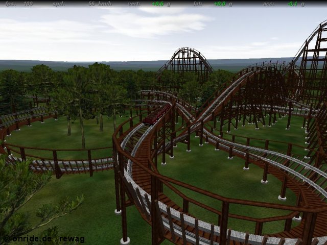

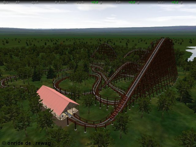

So dann stell ich mal meinen Woodieversuch vor:
The Rumbler
Der Track ist meiner meinung nach für meinen ersten Woodie recht gut geworden. lediglich einige Rumpler und hakler sind dabei, die ich leider nicht raus bekommen habe.
Gleiches gilt für ein mal rote G´s in der letzten Reihe an der letzten abfahrt. Die Länge beläuft sich auf 870 Meter.
Ansonsten ist der Track etwas getwistet und noch halbwegs kompakt gehalten.
Ein anderes Problem ist, dass der 2. Zug am Anfang nur durch die Station durchfährt und nicht hält. Erst in der 2. Runder bleibt er stehen. Weiß hier jemand Abhilfe?

Link zum Beitrag #504328 Verfasst am Montag, 31. Dezember 2007 00:03 Relax
Das Layout sieht sehr abwechslungsreich und spannend aus.
Im letzten Bild sieht das Banking sehr stark aus.

Link zum Beitrag #504335 Verfasst am Montag, 31. Dezember 2007 01:15 Relax
Spontan würde ich sagen, daß du die letzte Blockbremse vielleicht ein wenig zu kurz gemacht hast. Ich hab es nicht überprüft aber die scheint mir kürzer als der Zug zu sein.
Ansonsten ein feiner Track. S

Link zum Beitrag #504337 Verfasst am Montag, 31. Dezember 2007 01:25 Relax
Die Streckenführung gefällt mir. Leider ist das Banking teilweise sehr extrem und die harten Ruckler/Schlenker würden einem real wohl das Genick brechen.

Link zum Beitrag #504378 Verfasst am Montag, 31. Dezember 2007 14:10
Hi!
Das Banking im Kurvenabschnitt muss leider teilweise so stark sein, da die seitlichen Gs sonst teils sehr hoch werden. Kurve vergrößern funktioniert in dem Bereich auch nur bedingt, da es ja alles sehr eng zusammengebaut ist.
Das durch die Station fahren konnte ich durch verlängern des letzten Bremsblocks beheben.
Update wird es deshalb noch keines geben, erst wenn etwas "gravierenderes" geändert wird S
