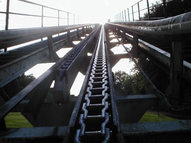

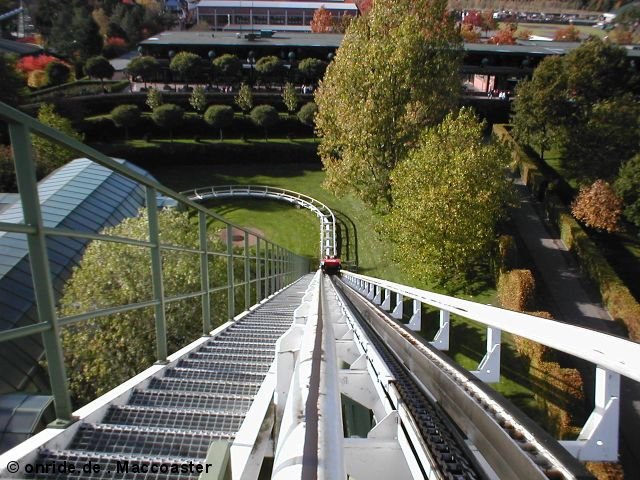

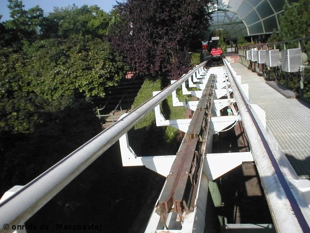

Sichtkontrolle des Lifthills. Wichtig ist, dass keine "Dinge" auf der Kette und Umgebung liegen oder etwas anderes den Betrieb beeinträchtigen kann.
Die Bremsstrecke wird einmal abgelaufen und einer Sichtprüfung unterzogen. Wichtig ist auch hier, dass nichts den Betrieb beeinträchtigen kann. Wenn einem etwas auffällt, wird sofort die Fahrgeschäftsleitung informiert.

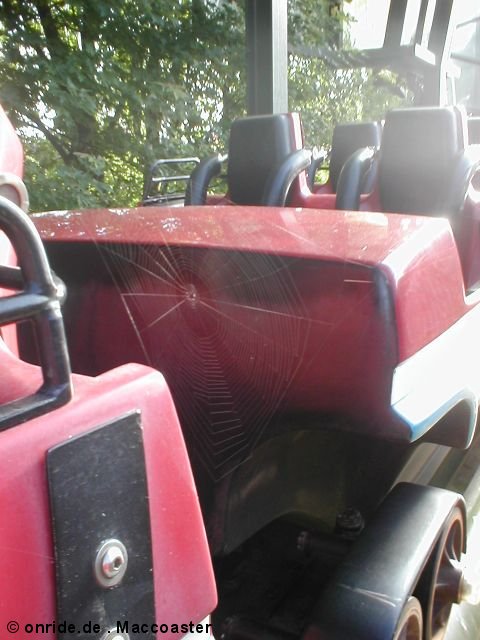

Leider werden auch die nächtlichen Bauten der achtbeinigen Tiere an dem zweiten Zug entfernt, auch wenn sie hier eine gewisse Ästhetik haben...

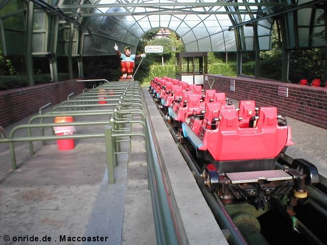

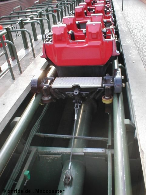

Der Zug mit seiner Sicherung, welche das Hinausrollen verhindert. Gut zu sehen ist hier auch einer der grünen Schalter an den Schienen, welche die Züge in den jeweiligen Blöcken an- und abmelden.

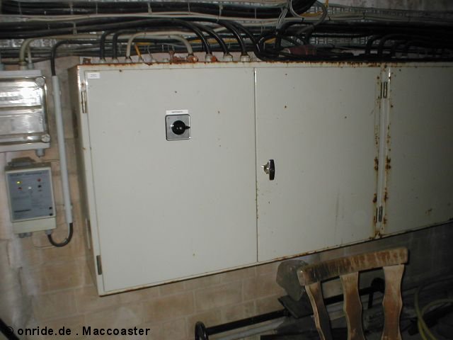

Wenn der Zug angekettet ist werden der DC Motor gestoppt und die Steuerspannung ausgeschaltet. Danach wird das Bedienerhäuschen abgeschlossen und der Hauptschalter im Keller der Bahn auf „Off“ gestellt. Der Schlüssel und das ausgefüllte Protokoll werden wieder im Büro abgegeben und ein Arbeitstag ist beendet.

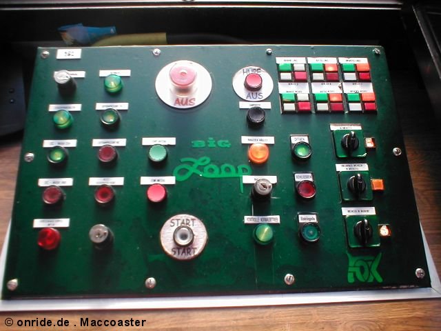

Das Bedienpult der "alten Dame". Auf der rechten Seite seht die schwarzen Drehschalter, mit denen der Zug in seine Position eingebremst wird. Die beiden oberen für die Schlussbremse, der untere für den Bahnhof. Oben rechts sind die Kontrollleuchten für die Blocksteuerung. In der Mitte liegt der Startknopf, links neben den Bremsschaltern liegt die Bügelentriegelung, Tore öffnen und schließen sowie Lift stoppen und starten.
Die Knöpfe auf der rechten Seite sind vor allem Kontrollleuchten für den Normalbetrieb und für den DC Motor. Wenn die rote Lampe unten links leuchtet wird es etwas stressiger, dann gibt es etwas mehr zu tun für den Bereichsleiter und Mechaniker

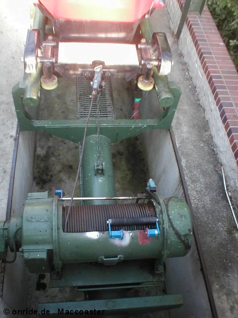

Die Winde des Abstellgleises. Mit ihr wird der Zug aus der Weiche auf das Gleis gezogen und in seiner Parkposition festgehalten. Daneben wird er noch zusätzlich mit einer Stahlkette gesichert, ähnlich der Parksicherung im Bahnhof.

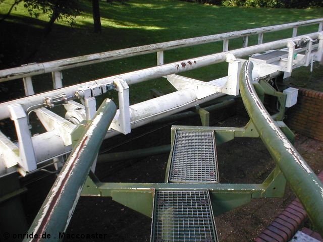

Die Weiche in Normalposition. Gut zu sehen sind die Sicherungsbolzen und ihre Kontrollschalter. Nur wenn alle Schalter "geschlossen" melden funktioniert die Anlage, sobald einer einen Fehler meldet geht alles in Sicherungsunterbrechung.
Wenn ein Zug hinein- oder herausrangiert wird werden alle Bremsen geschlossen, die Bolzen entriegelt und die Weiche dreht sich um 180°. Dann kann der Zug auf das Abstellgleis fahren und die Weiche wird in Normalposition zurückgefahren und verriegelt. Dann kann der Betrieb fortgesetzt werden.

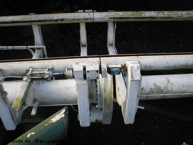

Eine Nahaufnahme der Sicherungsbolzen, welche die Weiche verriegeln und elektronisch überwacht werden. Meldet ein Bolzen einen Fehler, geht die Anlage in Sicherheitsabschaltung.

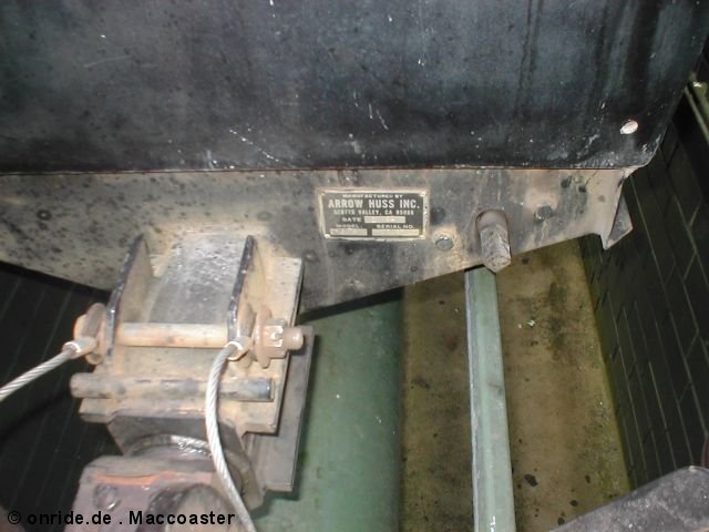

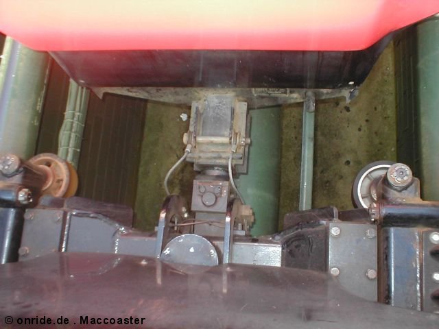

Der Beweis, dass die Züge wirklich ein HUSS Produkt sind Hier seht ihr die Gelenke zwischen den Wagen und die Sicherungsseile, die selbst im Falle eines (unwahrscheinlichen) Gelenkbruchs die Züge zusammenhalten sollen.
Der Vierkantbolzen auf der rechten Seite ist für die manuelle Entriegelung, falls einmal Fahrgäste außerhalb des Bahnhofs aus dem Zug geholt werden müssen. Die grüne Stahlschiene ist die Ent- und Verriegelung im Bahnhof.
Eine Nahaufnahme eines Gelenks und der Achse mit den Lauf-, Führungs- und Sicherungsrädern zwischen zwei Wagen.

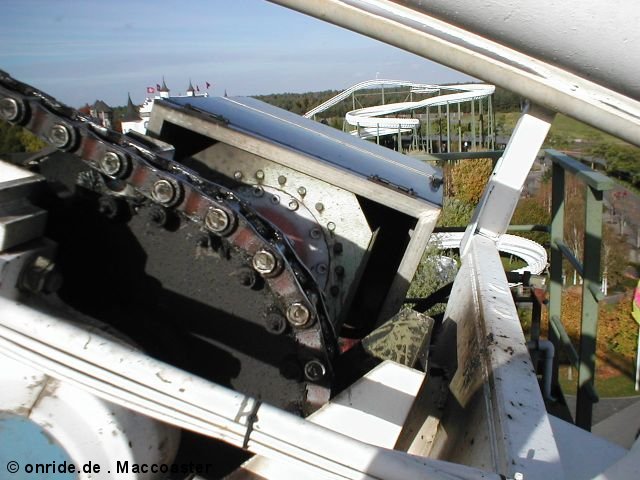

Der Motor auf dem Lifthill und das Umlenkrad der Kette. Über eine Welle sind beide verbunden. Das Bild zeigt noch den alten Hydraulikmotor, welche mittlerweile ausgetauscht wurde. Seitdem gibt es nicht mehr dieses bekannte (und geliebte) Geräusch des Motors, welches im ganzen Park zu hören war. Bis auf den Motor ist der Antrieb aber gleich geblieben.

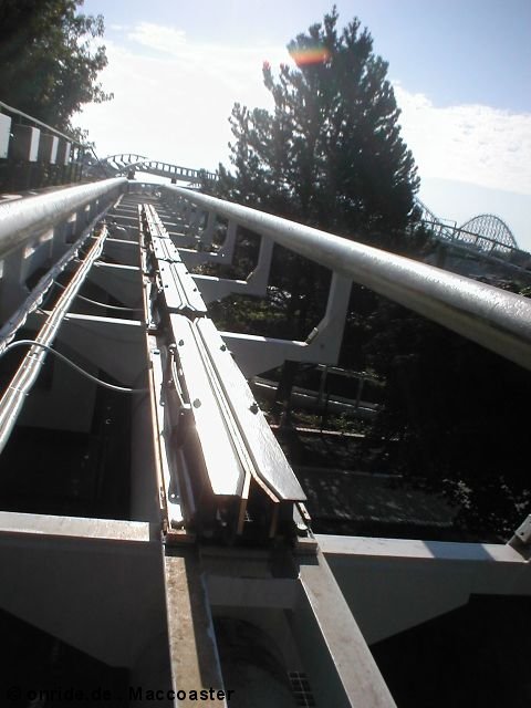

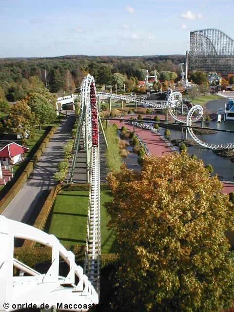

Auf der höchsten Stelle des Lifthill. Der Zug fährt über die Kuppe...
...und wird der Schwerkraft übergeben.

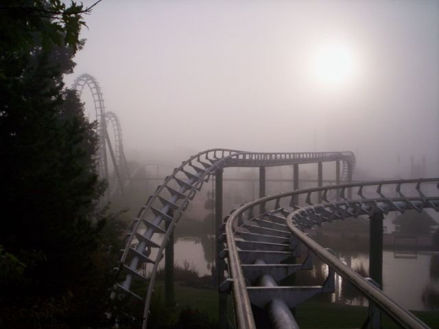

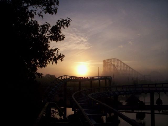

Neblige Tage gibt es vor allem am Morgen im Herbst.
Aber dann können die Tiere die Ruhe im Park genießen, bevor die Gäste die Bahn erstürmen.

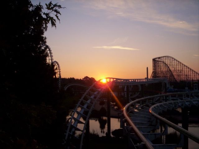

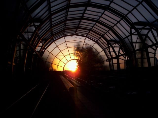

...Sonne unter. Am Abend ein besonderer Anblick, ob nun auf der Bremsstrecke...
...oder im Bahnhof.
