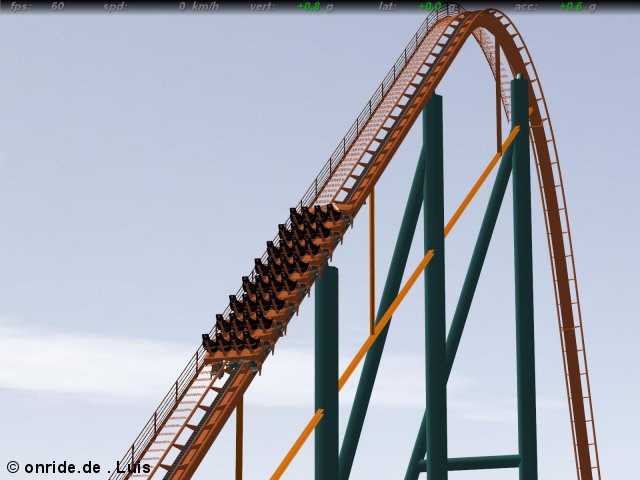

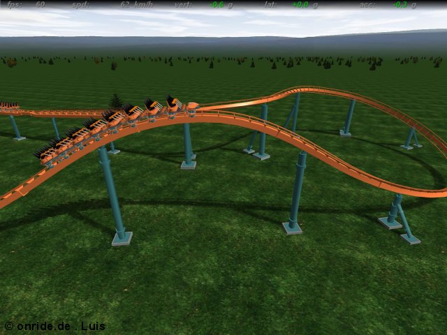

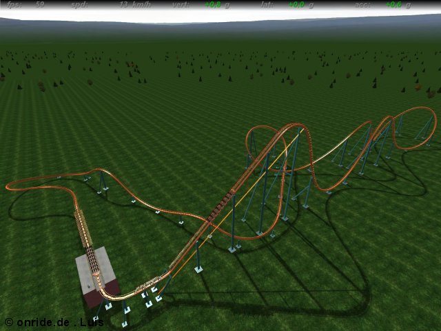

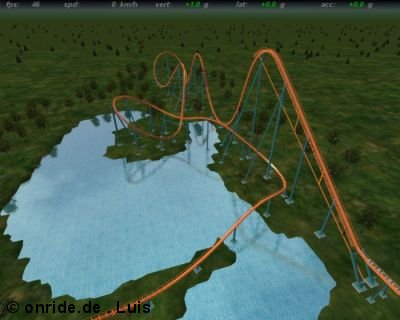

Hallo,
nach einiger Zeit habe ich mich wieder an NoLimits herangewagt. Seit ein paar Tagen baue ich an dieser Achterbahn. Es handelt sich hierbei um einen Megacoaster aus dem Hause B&M S. Der Track etwas kleiner (800m lang und 45m hoch), jedoch sehr abwechslungsreich. Ich hab mir sehr viel Mühe an der Smoothness gegeben. Mit dem Ergebnis bin ich eigentlich zufrieden.
Momentan arbeite ich an den Stützen. Ich versuche sie sehr realistisch zu gestallten. Ich habe mir bei rcdb.com die Stützen anderer Achterbahnen angeschaut.
Falls ihr mir noch ein paar Tipps geben wollt, wär ich echt sehr dankbar. Bei interesse, kann ich den noch nicht fertigen Track, per E-Mail anderen Forenmitgliedern schicken. So könnt ihr mir noch etwas Kritik geben. Der fertige Track wird dann zum Download hochgeladen S. Hier aber erstmal ein paar Bilder:

Schnörkellos und dennoch sehr innovativ und attraktiv. Schönes und knackiges Layout. Bin gespannt obs sich auch so gut und rasant fährt wies aussieht.

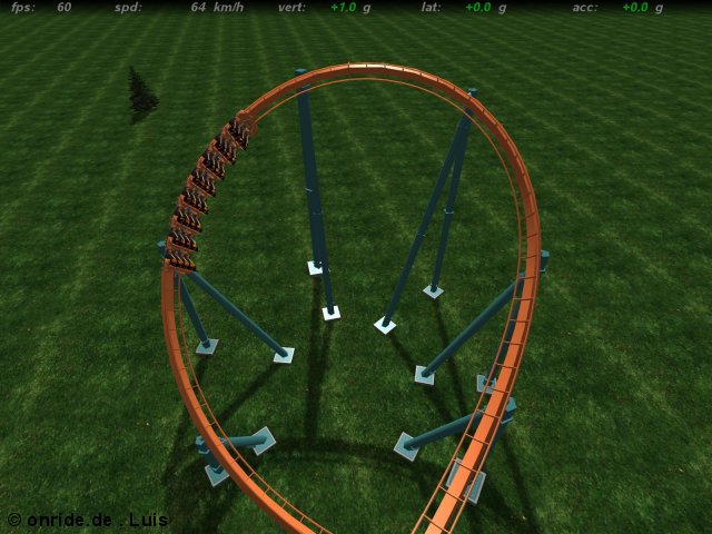

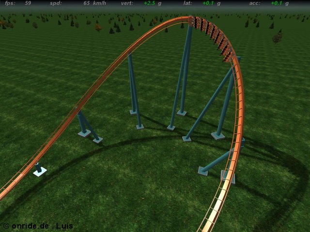

Tipps bei den Stützen:
Der OBT und die Helix bräuchten noch n paar.
Ansonsten generell in den Kurven mehr Kurven bauen, das ist wichtig. Bei den Hügeln passts.

Moin,
Ja, viel mehr Supports und cleverere Verteilung dieser! Sieh dir mal den letzten Camel Back oder Bunny Hop oder was das ist vor der Schlusskurve an. Der Support ist am Scheitelpunkt sinnlos, viel sinnvoller wäre es ihn 3 Meter nach vorne zu verschieben, oder noch einfach einen dazwischensetzen. Also wenn du schon selbstgebaute Supports baust, dann aber auch in ausreichender Zahl S
Schöne Farben der Strecke, Zugfarben würde ich andere Wählen.

So weg von den Abkürzungen. S
Ich habe euren Rat befolgt und bei der Helix sowie beim Overbanked Turn die Stützen verbessert. Danke schonmal für die Kritik!
Die Stützen sind in der Größe L. Reicht das aus? Autoflangs sind zum Teil schon dran. Es werden jedoch erst zum Schluss nochmal welche dazugemacht. Ich werde jetzt nochmal jede einzelne Stütze kontrollieren. Zusätzlich bekommt die Treppe neben dem Lifthill Stahlträgerstützen. Ich habs vorhin schon etwas ausprobiert und muss zugeben, das ist garnicht so einfach. Man muss jeden einzelnen roten Punkt genau hinsetzen. S Naja, das ist NoLimits... Aber nun die Bilder:

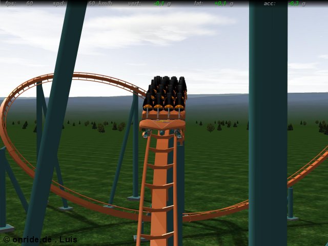

Hallo,
ich habe die letzte Zeit versucht, die Bahn durch Tools richtig smooth zu bekommen. Leider pack ich das nicht, und lade jetzt die Bahn einfach so hoch. Ich habe lediglich das Smoothertool von NL 1.6 verwendet. Ansonsten ist alles Handarbeit. Ich hoffe die Bahzn gefällt euch. Die Bahn hat leider keine 3ds, da mit so etwas überhaupt nicht umgehen kann. Vielleicht versuch ich mal ein paar 3ds zu erstellen.

Link zum Beitrag #604639 Verfasst am Montag, 29. September 2008 20:07 Relax
Ok. Mir gefällt er. Schöne Farbgebung, Gute Stützen, Die Landschaft gefällt mir auch. Das einzige was mich ein wenig stört ist, dass der Coaster ein wenig zu kurz ist. Das ist wohl der kürzeste B&M Megacoaster den es gibt. Beim nächsten mal wird es bestimmt besser S .

Gefällt mir ganz gut.
Ein Schönheitsfehler den ich gefunden habe sind die Wirbelstrombremsen am Ende. Wirbelstrombremsen können niemals den Zug komplett abbremsen. Sie dienen nur zum trimmen der Geschwindigkeit. Bei dir funktioniert die Wirbelstrombremse als Blocksegment weshalb der Zug komplett stehen bleibt, falls in der Station noch ein anderer Zug steht.
