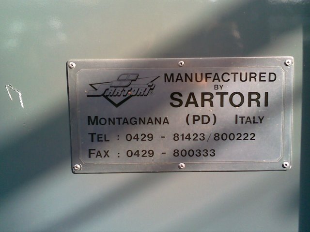

Sollte die erste sein. Bei RCDB wird als Hersteller Ride Tek Engineering s.r.l. angegeben, aber an der Bahn hängt folgendes Typenschild
und gibt als Hersteller Satori an .
rcdb.com id4021.htm
Gruss
Auge
Link zum Beitrag #554549 Verfasst am Samstag, 05. Juli 2008 15:31
"Manufactured"
Denke die Bahn wurde von Sartori hergestellt und von RideTek "engineered", also berechnet. Das ist jedenfalls meine Auffassung, wissen tu ich es nicht.
