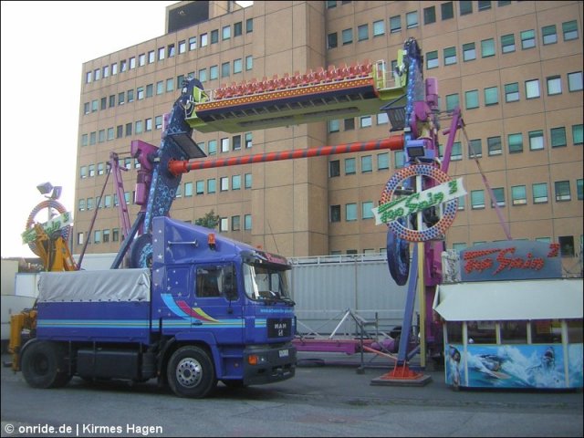

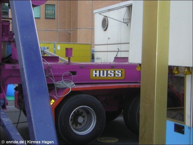

Hallo
Also ich nur die Bilder für dich vileicht ein anfang :
Hoffe konnte etwas helfen .
Bis dann:
Jascha

Danke für die Fotos, aber beim TS 2 wird die Gondel ja eh auf dem Mittelbau-Anhänger transportiert.
Edith: Sry, War doch nicht böse gemeint S
Das der Hänger mit der Gondel unter die Arme fährt, ist Quatsch, da dort ja der Mittelbau steht. S
Mir würde jetzt als einzige Möglichkeit einfallen, dass der Schlepperkran die Gondel vom Anhänger zu den Armen schwenkt, allerdings kommt mir der "Standard-Schlepperkran" zu klein vor.
