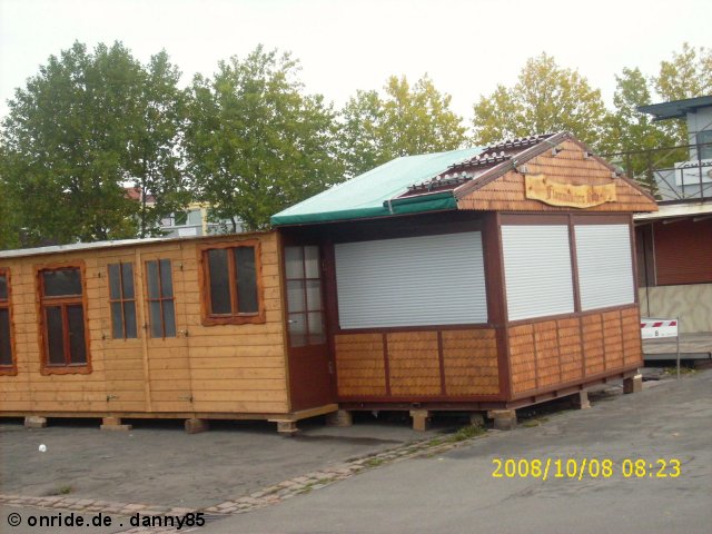

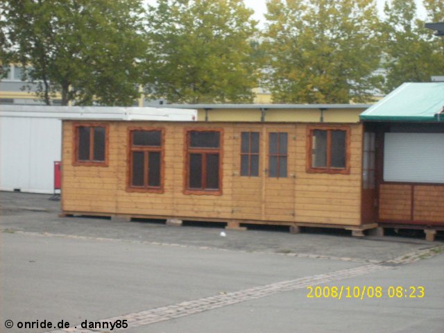

Heute nacht sind zwei Stände vom Floh/Tröddelmarkt gekommen...

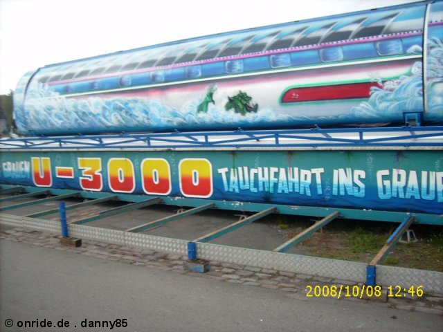

Das U3000 ist heute Nacht angekommen und hat am späten Vormittag mit dem Aufbau begonnen...

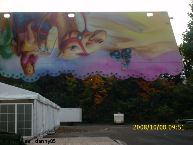

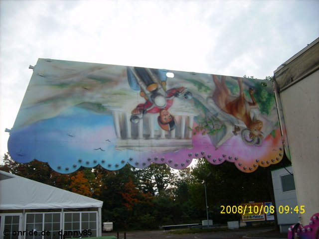

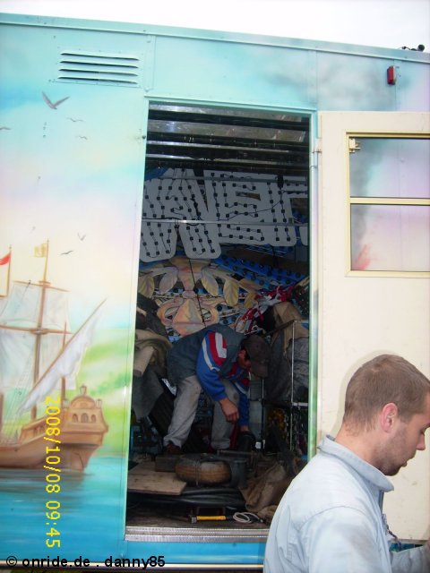

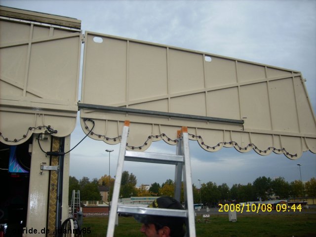

Wir haben angefangen das EtagenKarussel " In 80 Tagen um die Welt" aus zuachsen & Mittelbau in position& waage zu bringen
Front wurde teils ausgeklappt....

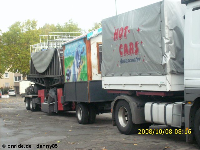

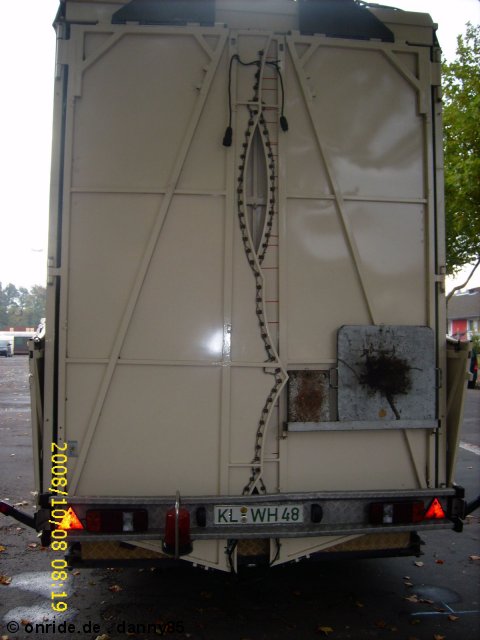

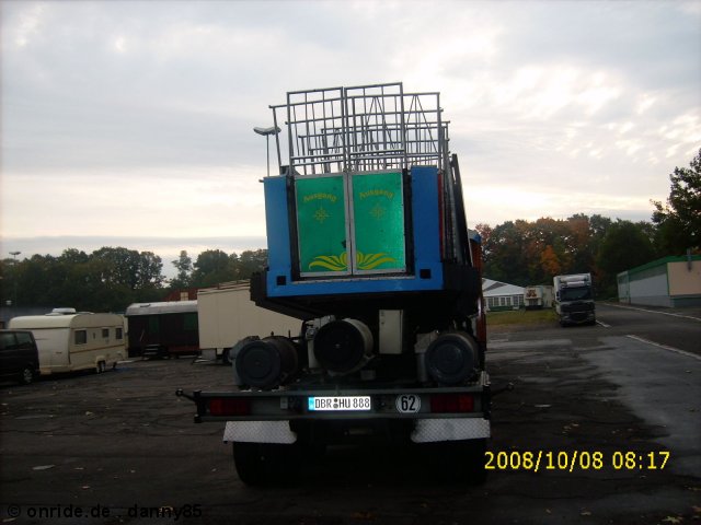

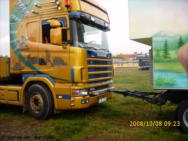

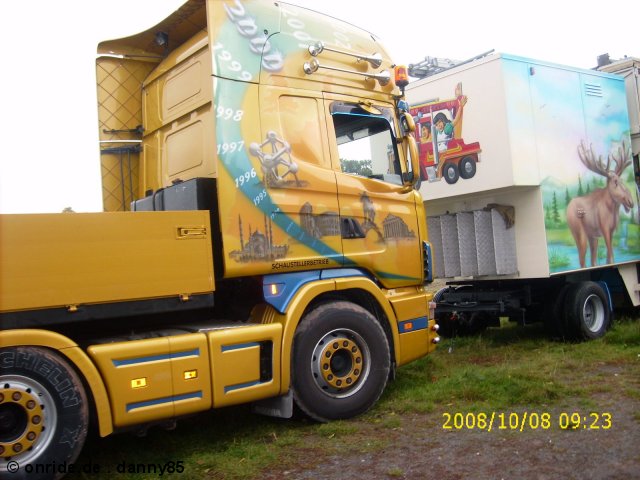

U3000 Rückwand& Zugmaschine
U3000 Mittelbau& Zugmaschine

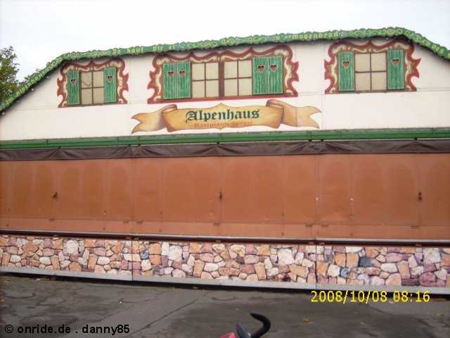

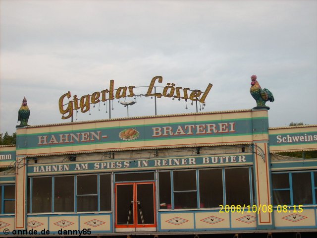

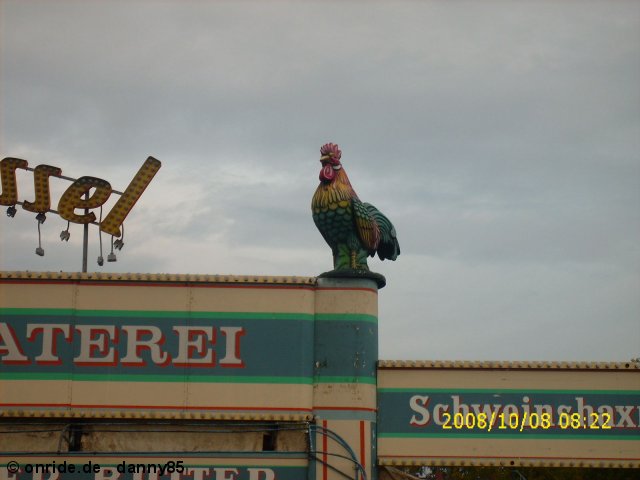

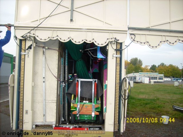

Giggerlass Lössel Front fast fertig S

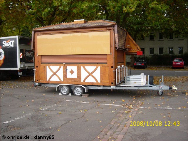

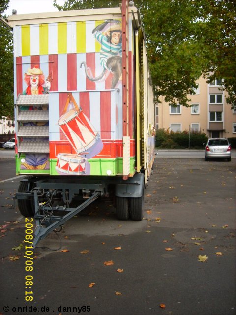

Zuckerwagen ..

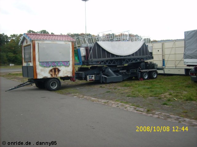

Mittelbau Bayern Wippe

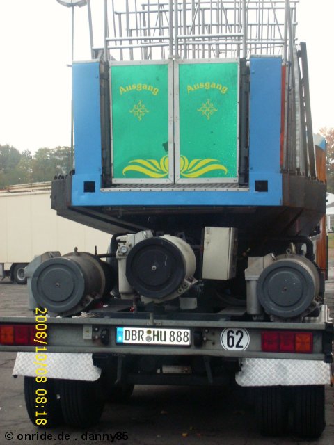

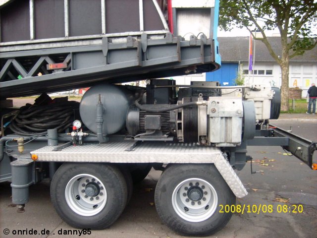

Hier sieht man die Druckluft kompresoren

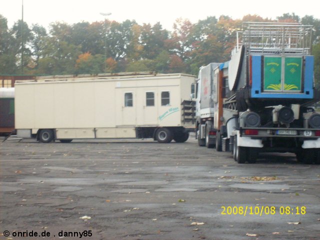

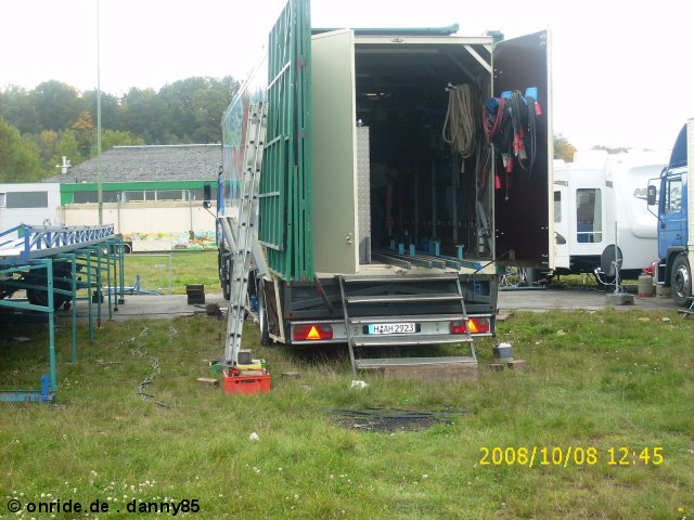

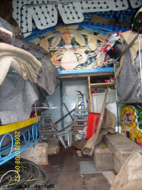

Packwagen&Mittelbau+Lkw

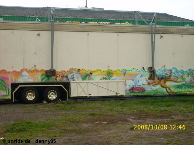

& weist was das beste dran ist ich muss die doppel achse hinten nur hoch fahrn mim knopf S
mpegster
Avatar von mpegster
Link zum Beitrag #607645 Verfasst am Mittwoch, 08. Oktober 2008 17:30 Relax
naja hoch fahren muss man bei strempel nicht, auch nicht rausmachen - da hebste den mittelbau an, machst die sperre raus und die achse schwenkt weg.
Nur den drehschemel vorne machste raus. (ich glaub bei Dietz kann die auch drin bleiben!)

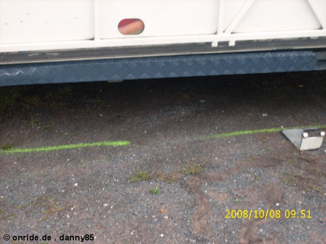

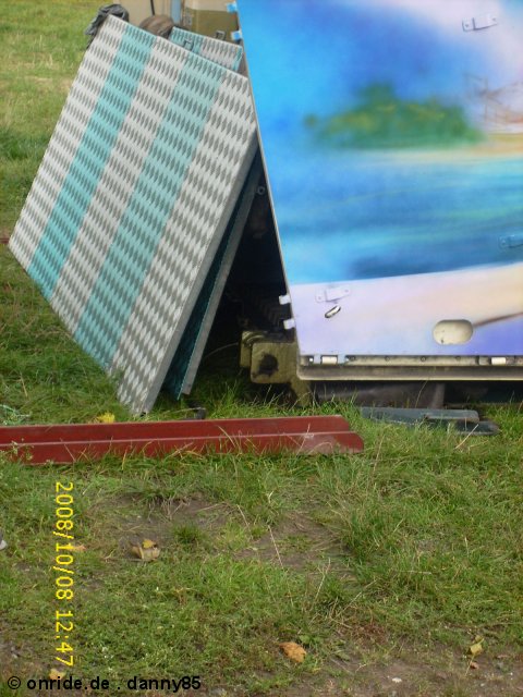

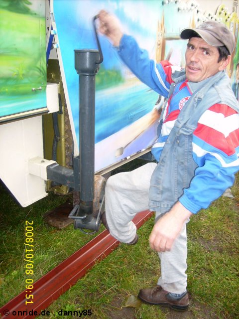

also ich werde mal paar pics davon rein stellen die andren sind ja bei Teil1
Hier sieste gut wie die achse eingefahren ist

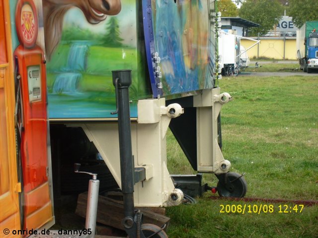

Also wie du hier gut siehst
kommt oben ein exenter bolzen rein und unten einer dann werden die Strom und bremsschleuche dran gesteckt

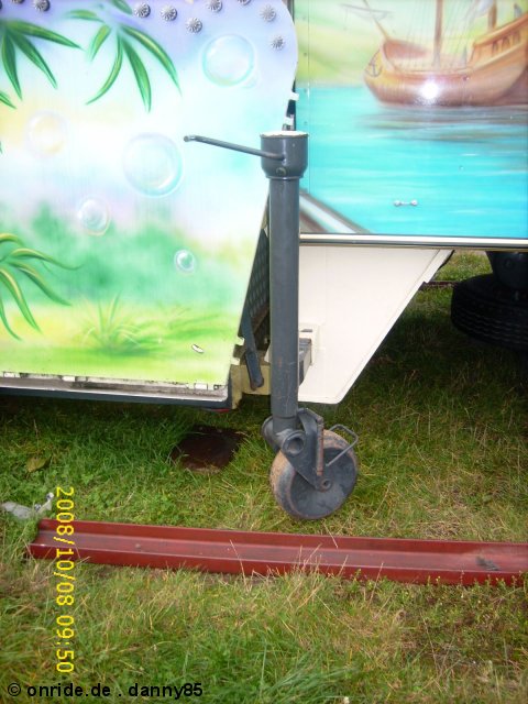

Die Kofferachse bekommst zwei Stützräder vorne und zwei U-schienen werden drunter gelegt (für's bessere rangieren & schieben)
Hier siehst du den unteren Exenterbolzen
Verstanden S ?

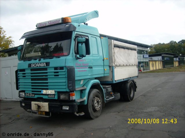

Huhu!

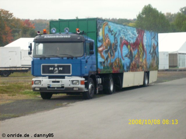

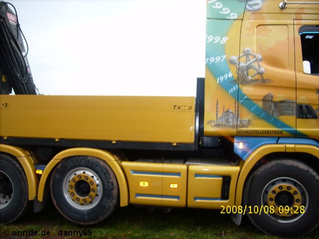

Danke für die Bilder. Mit den Scanias hast du mir aber eine Ganz besondere Freude gemacht. Wenn es geht, wünsche ich mir mehr davon. Smilie :274: - AngelRides - 73690 Zugriffe
MfG René
