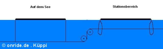

In der Zoom Erlebniswelt/Zoo Gelsenkirchen gibt es auch eine Seilgeführte Bootsfahrt, deren Boote am Eingang/Ausgang anhalten.
Ich meine mich zu erinnern, das die Boote "ausgeklingt" werden (Mitarbeiter trat glaube ich auf ein Pedal am Boot).
Das Leben ist wie eine Achterbahn mit Höhen und Tiefen. Meines ist wohl am Lifthill steckengeblieben...
Im Zoom ist das Führungsseil der Boote im Stationsbereich leicht angehoben, wodurch die Seile am Boot entlastet werden und das Boot nicht mehr geführt wird. Es muss dann von Hand weiterbewegt werden bis zum Ende der Station.
Im Efteling kann man das gut sehen, weil das Wasser nicht zu tief ist. Die Kurven werden mit einfachen Rollen realisiert. Ich glaube sogar, hinten am Boot ist auch noch so eine Greifvorrichtung, sonst würde es in den Kurven recht unkontrolliert durch die Gegend fahren.
Gruss
Ulrich
So ist es. Bei einer per Seil geführten Bootsfahrt werden die Boote vorne und Hinten mit Elastischen Vorrichtungen am unterwasser laufenden Führungsseil befestigt. An den Kurven sind unterwasser große Seilscheiben um die das Seil läuft wodurch ein Extrem kleiner Wendekreis zustande kommt.
