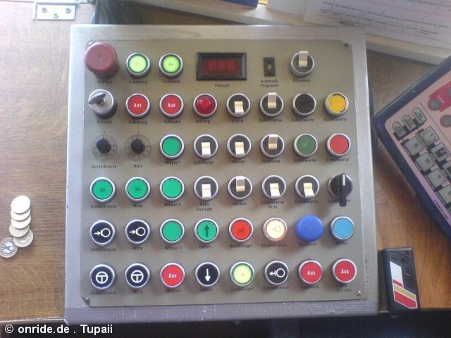

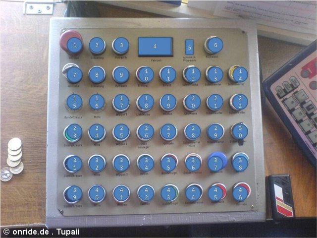

Na dann pack ich meinen fzpw-Beitrag hier auch nochmal rein!
Hierbei handelt es sich um das Fahrpult eines Magics der Firma Huss
Erklärung der Knöpfe:
1 - Notaus, Anlage Stromfrei schalten
2 - Steuerung ein
3 - Hydraulik für Heben/Senken der oberen Kugeldrehverbindung zur Realisierung der Wellenbewegung
4 - Anzeige der Fahrzeit; Beginn nach drücken von "24"
5 - Auswahl der Automatik-Programme
6 - Beleuchtung ein/aus - Rückwandabschlusskante
7 - Hauptschlüssel
8 - Steuerung aus
9 - Hydraulik aus(vgl. "3")
10 - Anzeige Störung
11 - Beleuchtung ein/aus - Schriftzug
12 - Beleuchtung ein/aus - Umrandung des Schriftzugs
13 - Ausschalten jeglicher Beleuchtung mit Ausnahme der Gondeln&Scheinwerfer in den Lichtkörben zur Beleuchtung des Clowns
14 - ohne Funktion
15 - "Poti", Geschwindigkeitsregelung der Kreuze, unter denen die Gondeln hängen
16 - "Poti", Geschwindigkeitsregelung der Ausleger, an denen die Kreuze hängen
17 - Wippen1, Wellenbewegung in gleicher Richtung wie Ausleger
18 - Beleuchtung ein/aus - "Lichtkörbe", Deko oberhalb der Kreuze
19 - Beleuchtung ein/aus - Displays, hinter denen sich die Scheinwerfer befinden
20 - Beleuchtung ein/aus - Chipkasse
21 - ohne Funktion
22 - ohne Funktion
23 - Gondelkreuzebewegung ein
24 - Auslegerbewegung ein
25 - Wippen2, Wellenbewegung in entgegengesetzter Richtung zu den Ausleger
26 - Beleuchtung ein/aus - Kappenumrandung der Ausleger, Kronen auf den Auslegern
27 - Beleuchtung ein/aus - Gondeln komplett
28 - Beleuchtung ein/aus - Scheinwerfer in Lichtkörben(vgl. "18"), Beleuchtung des Clowns in der Mitte
29 - Beleuchtung ein/aus - HQI-Strahler hinter dem Clown, blau
30 - Scheinwerfer hinter dem Clown/den Displays - 3 Stellungen: links "weiß"(Be-Entlade-Beleuchtung), mittig aus, rechts Wechsel zwischen rot/blau
31 - Gondelkreuzbewegung aus
32 - Auslegerbewegung aus
33 - Wippen3, schnelle Wellenbewegung entgegen der Auslegerbewegung
34 - Absenken der oberen Kugeldrehverbindung an einer Seite zur Realisierung der Wellenbewegung
35 - Verriegelung der Bügel öffnen, nur möglich wenn Anlage steht
36 - Gondelbremse schließen, stoppt/erschwert Gondeldrehung
37 - Start des Automatikprogramms, wird nicht genutzt
38 - Stroboskope ein/aus, stellt gleichzeitig restliche Beleuchtung außer HQI-Strahler und Chipkasse aus
39 - Gondelkreuze bei 1)Fahrbetrieb=abbremsen 2)Be-Entladen=Vorrücken, langsames Drehen des Gondelkreuze
40 - Ausleger, vgl "39"
41 - Wippen aus, Stop der Wellenbewegung
42 - Senken, hochfahren der oberen Kugeldrehverbindung
43 - Verriegelung der Bügel verschließen
44 - Gondelbremse öffnen, Gondeln können frei drehen
45 - Beenden des Automatikprogramms
46 - Alle Antriebe ausschalten, bringt Anlage zum Stillstand, obere Kugeldrehverbindung wird gerade gestellt
Bei Rückfragen stehe ich natürlich gerne per PN zur Verfügung!

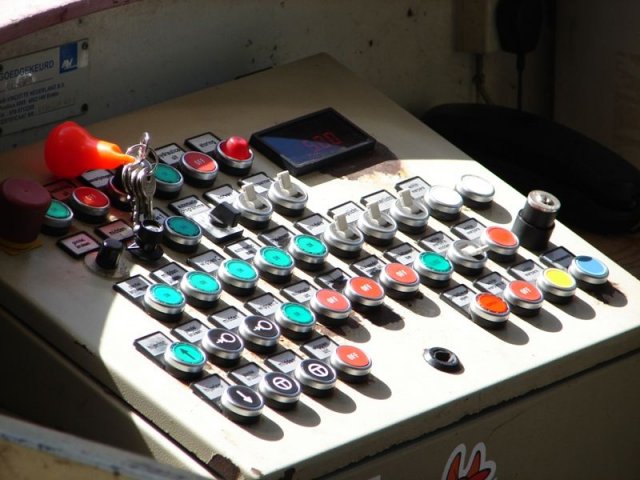

El Condor - Walibi World (tws. evtl. zu Six Flags Zeit aufgenommen)
Vampire - Walibi Belgium (evtl. aufgenommen noch zu Six Flags Zeit)
Wie gesagt, die Bilder sind nicht von mir!
alon
Mitglied Michael
Avatar von alon
Link zum Beitrag #723907 Verfasst am Samstag, 27. Juni 2009 07:13 Relax
richtig wäre gewesen:

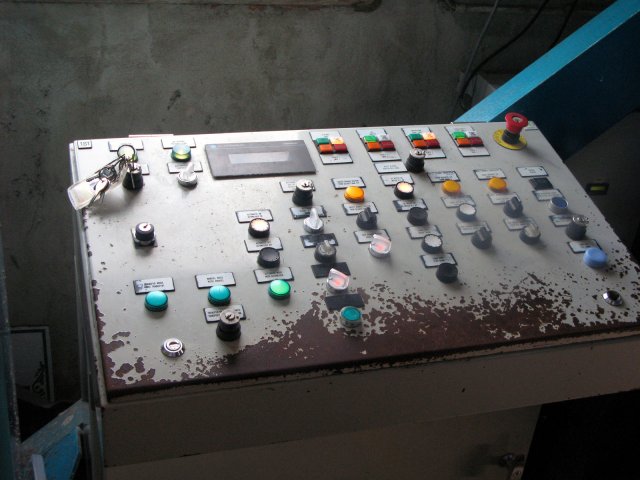

Was würde denn passieren, wenn im laufenden Betrieb der Schlüssel gezogen würde? Notaus?
MfG
www.qpic.ws
Kostenlos Bilder speichern
heinecken
Moderator Stephan Mayer
Avatar von heinecken
Link zum Beitrag #723957 Verfasst am Samstag, 27. Juni 2009 12:39 Relax
Dürfte zumindestens aufs selbe raus kommen. Der Lift würde abschalten, die Bremsen zufallen. Danach müsste die Anlage von einem Techniker wieder hoch gefahren werden, wie beim Notaus auch.
Im Gegensatz zum Drücken des Notaus dürfte den Schlüsselziehenden Operator danach allerdings die Deluxe- Version eines Anschisses erwarten.
Maddin
Avatar von Maddin
Link zum Beitrag #724034 Verfasst am Samstag, 27. Juni 2009 21:33 Relax
Entweder ist der Schlüssel eingerastet oder man kann ihn einfach rausziehen. Meistens sind solche Vorrichtung da um das Fahrgeschäft einzuschalten (bei 2 Schaltzuständen) oder wie schon oben geschrieben, Schlüssel ist eingerastet für einen eventuellen 3. Schaltzustand (meistens Reset).
Für den Notaus gibt es halt diese netten roten Knöpfe S.
Back to life!
Bubu
Aufsteiger Stefan
Berlin
Deutschland . BE
Avatar von Bubu
Link zum Beitrag #724051 Verfasst am Sonntag, 28. Juni 2009 00:33 Relax
Das ist wie beim Auto. Wenn man den Schlüssel umdreht, ist der eingerastet, klar! Würde man im Betrieb den Schlüssel aber umdrehen, dann würde die Karre ausgehen oder in diesem Fall die Bahn stehen bleiben, die Bremsen würden alle Schliessen und der Lift würde stehen bleiben!
SirDinn
Avatar von SirDinn
Link zum Beitrag #724112 Verfasst am Sonntag, 28. Juni 2009 13:03 Relax
Jepp,
desweiteren ist vom TÜV vorgeschrieben das bei solchen Schlüsselschaltern der Schlüssel nur in der "Aus"-Stellung herrausgezogen werden kann.
mfg
Sirdinn
Olli
See'n on TV
heinecken
Link zum Beitrag #724127 Verfasst am Sonntag, 28. Juni 2009 13:26 Relax
Ich hatte Kniggls Frage so verstanden, dass der Schlüssel im laufenden Betrieb auf "Aus" gedreht und dann gezogen wird. Dass man den -wie in (normalen) autos auch- nicht einfach rausziehen kann ist klar.

Das oberste El Condor Fahrpult siehr eher aus wie ein Huss-Magic Fahrpult.

Ich hatte es einfach mal blind kopiert. Aber hast natürlich recht! Hätte mir auch auffallen können, warum zwei SLCs so unterschiedliche Steuerpulte haben sollen!
