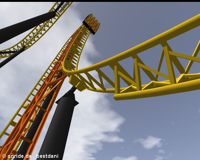

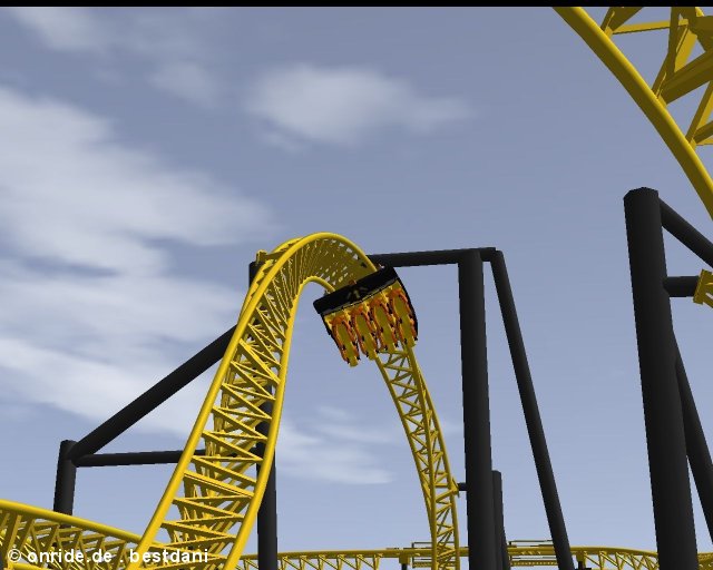

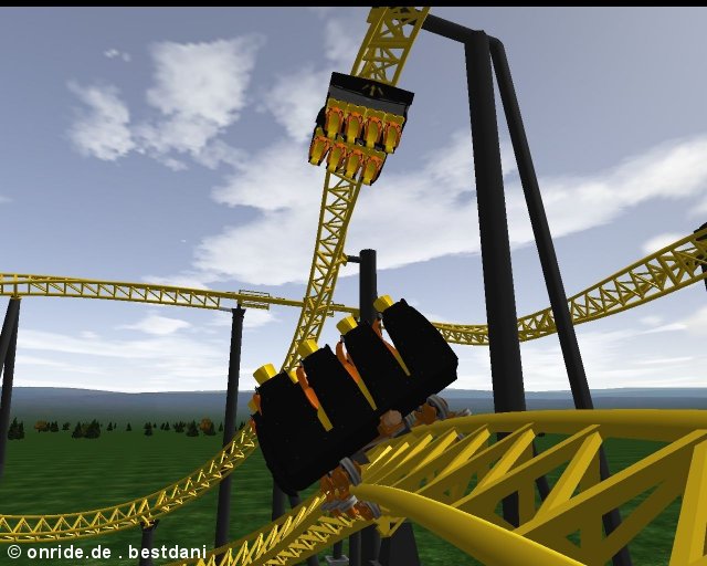

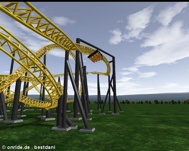

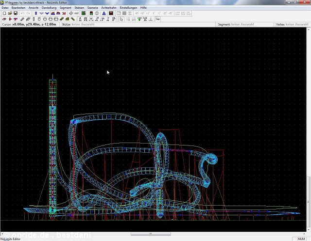

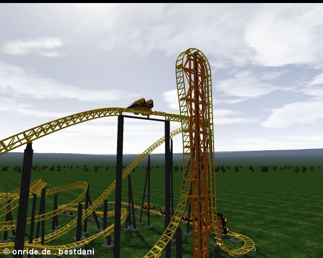

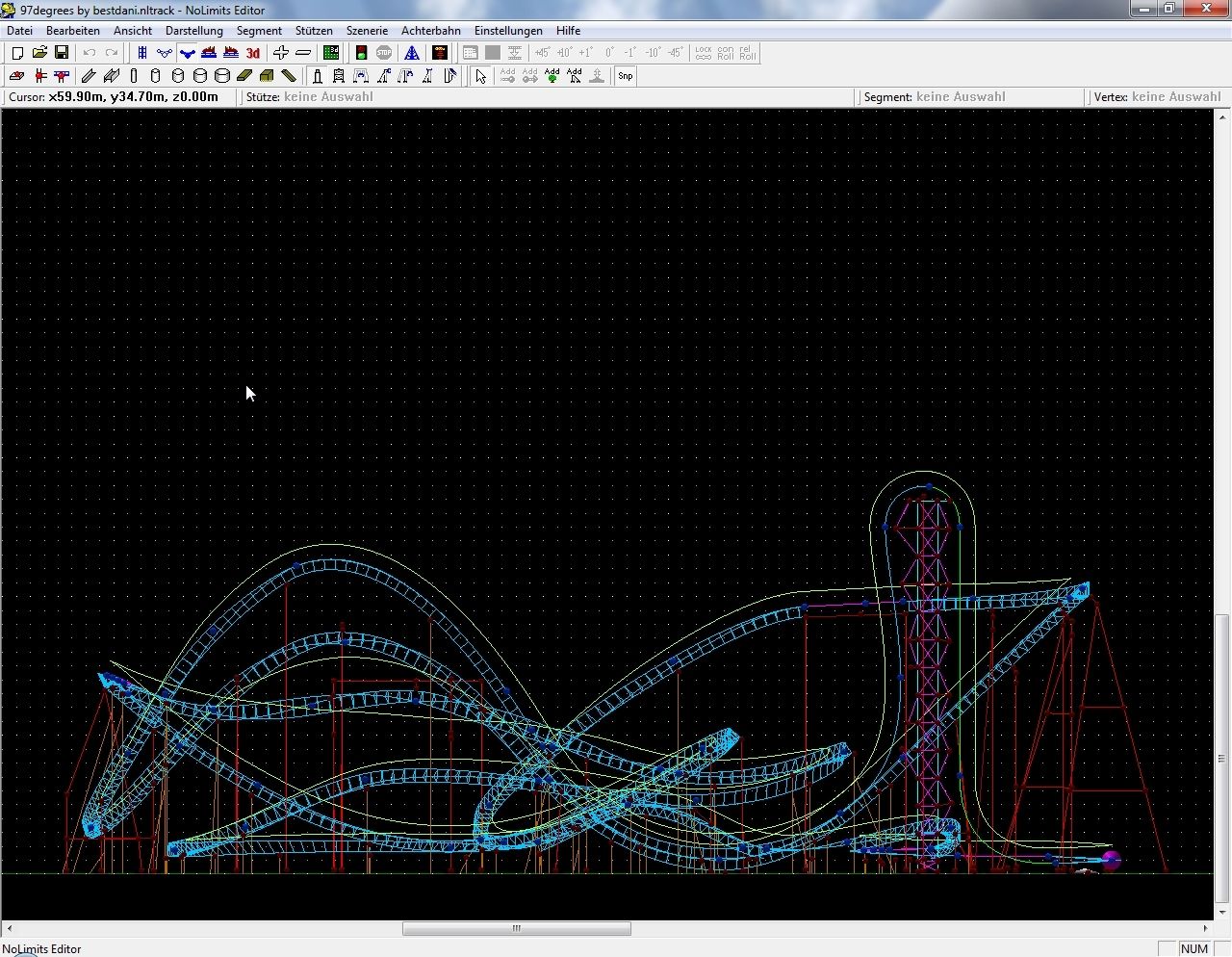

Hallo zusammen,

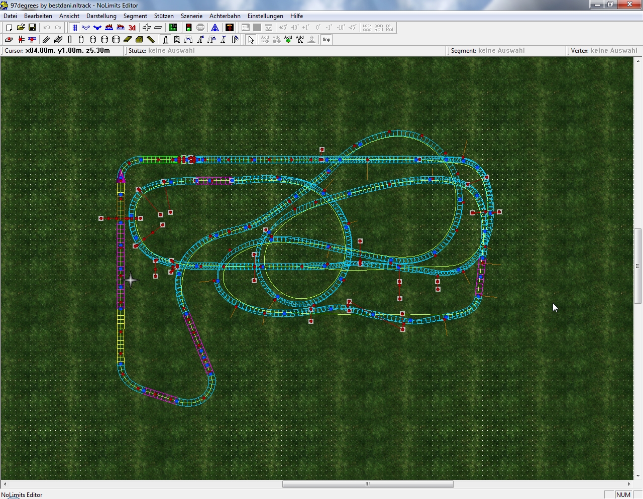

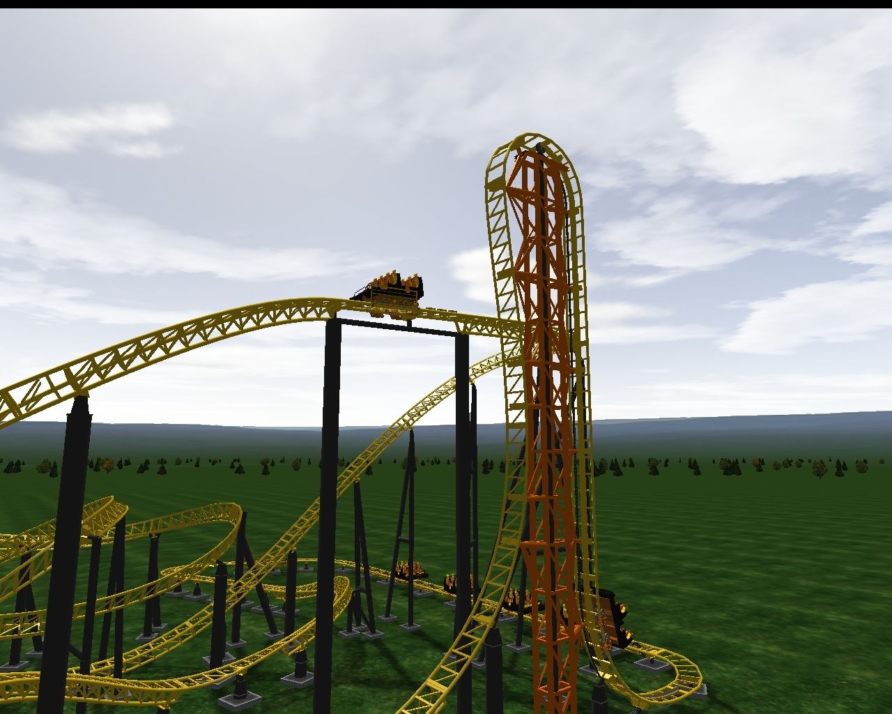

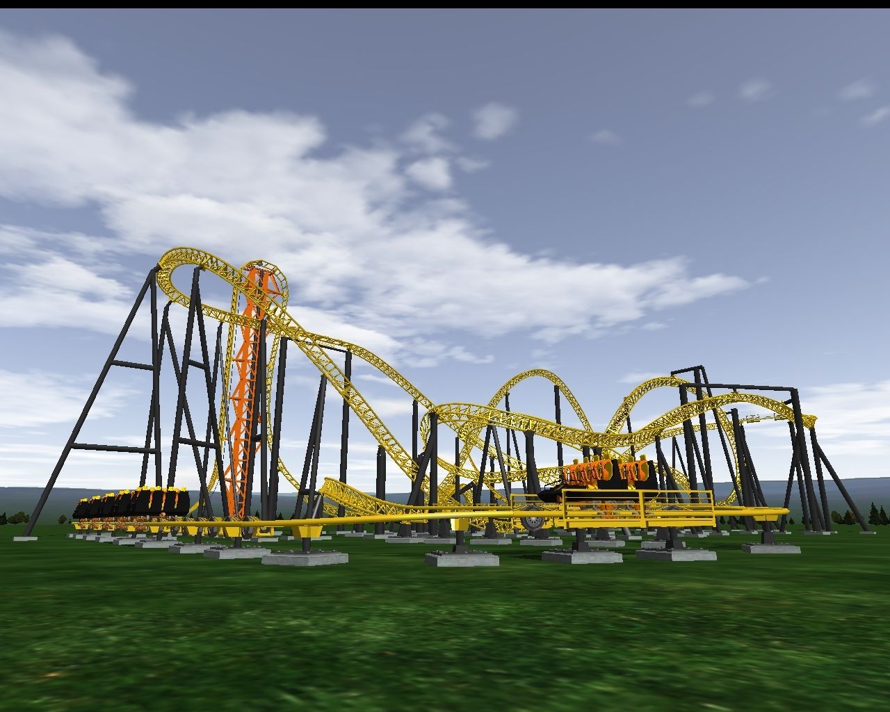

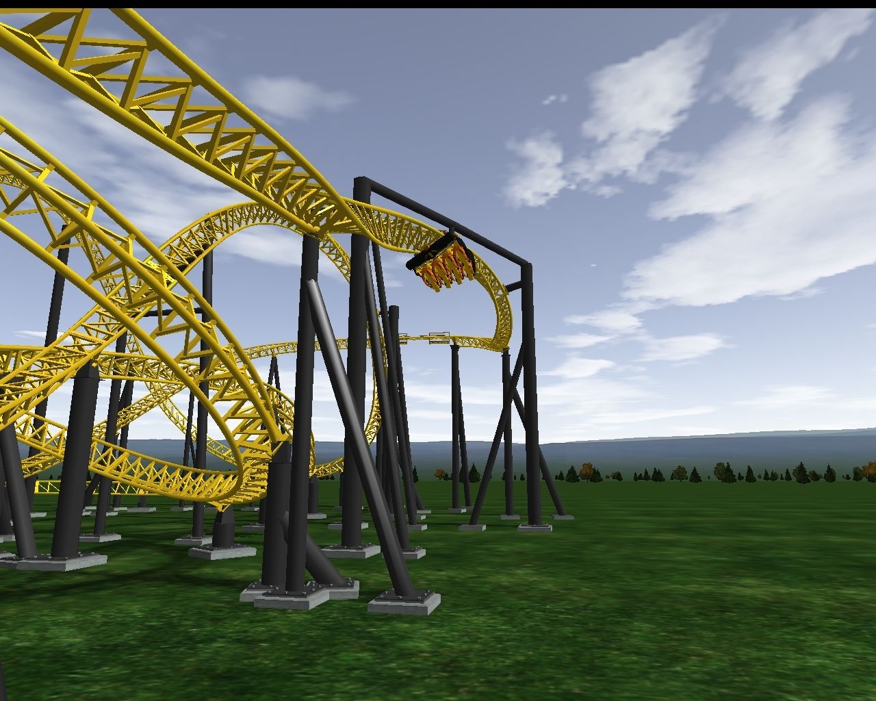

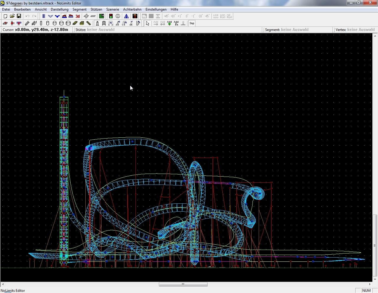

ich habe vor längerer Zeit nach einigen Übungstracks angefangen, einen NL Coaster zu bauen, welchen ich auch beenden und mit Stützen etc. versehen wollte.
Nun habe ich mal wieder Lust gehabt und tatsächlich soweit gebaut, dass ich ihn als fertig bezeichnen kann.
Nur Szenerie fehlt im jetzigen Status, weshalb auch eine Station und gut aussehende Catwalks fehlen, da ich mich damit erst noch ein bisschen beschäftigen und mal das Internet nach Objekten durchstöbern, vielleicht gar selbst welche erstellen müsste. Vielleicht kommt da irgendwann mal ein Szenerie-Update.
Ich habe ihn fast komplett ohne zusätzliche Tools gebaut und habe mich lediglich bei der ersten Airtime Hill mit Elementary beschäftigt, weswegen es bis zum Scheitel auch konstant 0g auf diesem gibt .

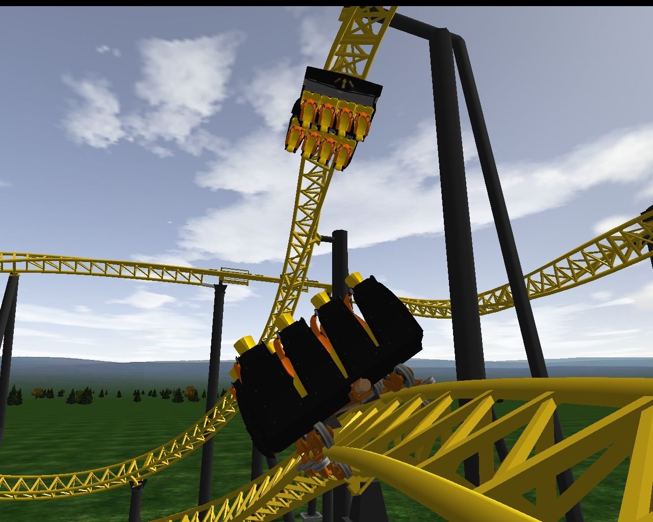

Interessantes Layout, das erfreulicherweise fast ohne Inversionen auskommt und somit fast schon erfrischend wirkt. Leider ist die Bahn etwas ruckelig und gegen Ende fehlt ein bisschen Geschwindigkeit. Desweiteren hätte ich am Ende noch eine Kurve hinzugefügt anstelle der vielen Bremsabschnitte. Denn dort stehen die Wagen einfach nur herum, was letztlich nichts zur Kapazitätssteigerung beiträgt.
Lass dich aber bitte nicht entmutigen und arbeite weiter an dir und deinen Kreationen, denn da steckt viel Potenzial drin!
Liebe Grüße,
Andy
[Hat man euch nicht vor uns gewarnt?] I think the world must learn to forgive... (Kai Streicher, 2008)
Vorab: Für deinen ersten Coaster ist es ordentlich.
Von daher will ich auch nicht zu viel kritik im Detail üben, weil vieles letztendlich Geschmackssache ist. Aber ein paar relevante Dinge, die mir aufgefallen sind:

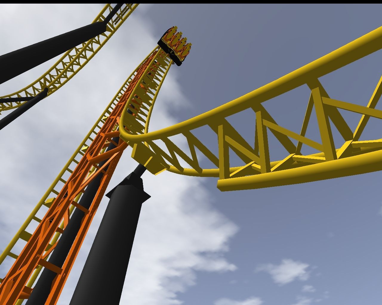

Beim Drop, kommst du in den gelben Bereich (-1,7g). Das lässt sich relativ einfach verhindern, in dem du den Vertex bei 25m etwas mehr streckst, sprich die ersten 2 1/2 m sanfter in die Vertikale übergehen.
Die Blockbremsen sind auch noch etwas kurz geraten. Zwar gibt es zuvor Wirbelstrombremsen, aber trotzdem sollten an die drei bis vier Bremsblöcke vorhanden sein.
Bei der Inversion nach dem Airtimehügel, ist die Herzlinie noch nciht beachtete. Einfach das Segment noch einmal unterteilen und die Herzlinie annäherungsweise anpassen.
