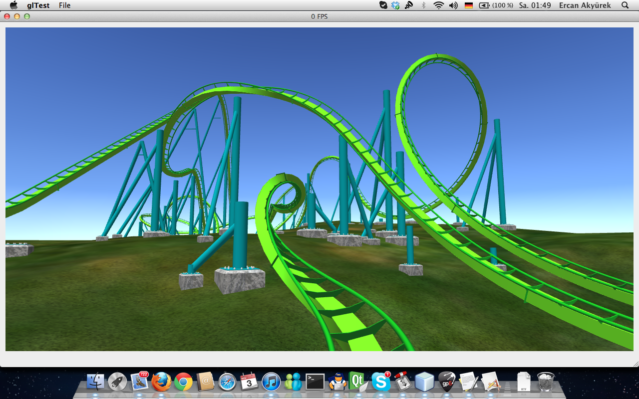

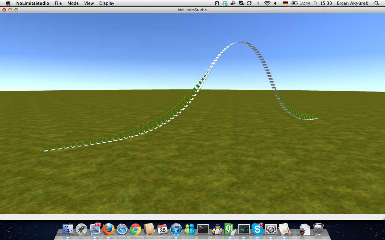

Mein letztes Projekt hat den Namen "NoLimitsStudio". Seit drei Monaten befindet sich das "Studio" in der Entwicklung. Bei diversen anderen Foren wurde es schon vorgestellt mit regelmäßigen Updates an Infos.
Es geht darum den nativen NoLimits Editor zu ersetzen. Diese Vision hatte ich seit Anfangs 2008 und wurde in Form von Auto Support Generator angefangen, was ich leider nie fertig bekommen habe. Dies lag auch an meinem fehlenden Mathematischen Kentnissen.

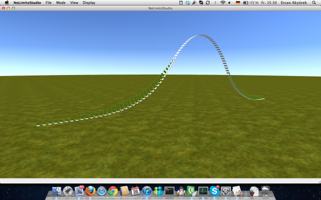

Heute sieht es ganz anders aus. Das Studio ist schon in der Lage NoLimits Track zu rendern. Zudem habe ich einen FVD Tool schon angefangen zu programmierern. Newton 2 von entropy ist die bekannteste FVD Umsetzung (auch die einizge zurzeit? Abgesehen von Busters FVD für Elementry).
NoLimitsStudio wird auch einen neuen Support Editor haben, sowie einen erweiterten Terrain Editor und Diversen anderen Tools, wie 3ds Flanges, Fundamente und Track connectors.
Impressionen aus dem Projekt:
Ich würde mich über Kritik, sowohl auch über Wünsche freuen. Also wenn ihr DIE IDEE habt, her damit S
mfg Ercan

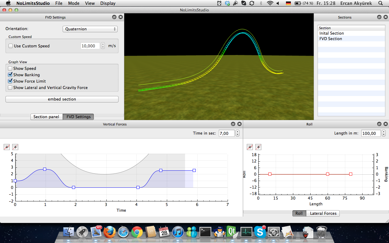

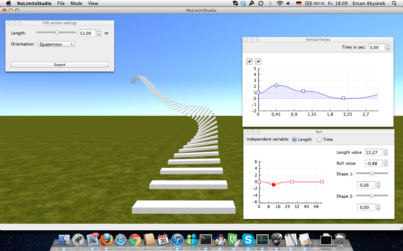

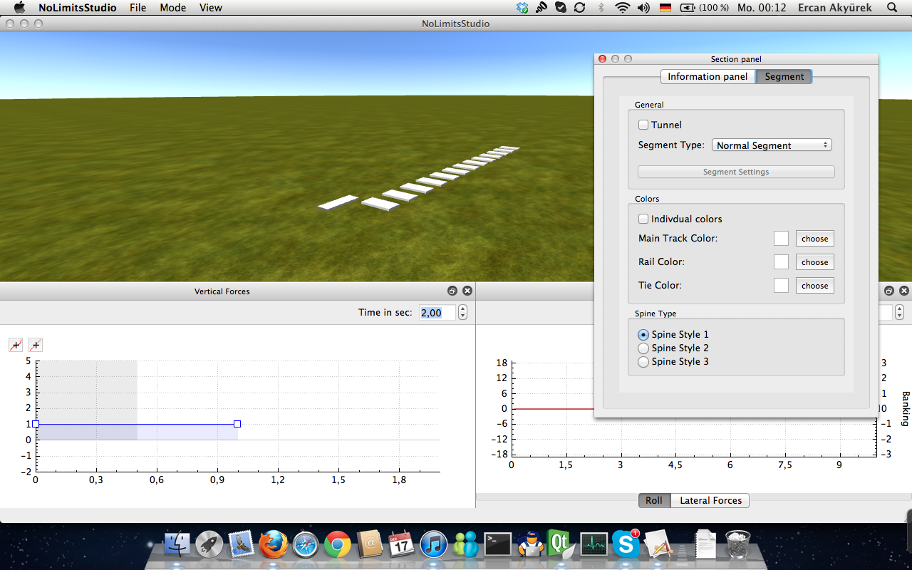

Hallo Zusammen,
Kurzes Update:

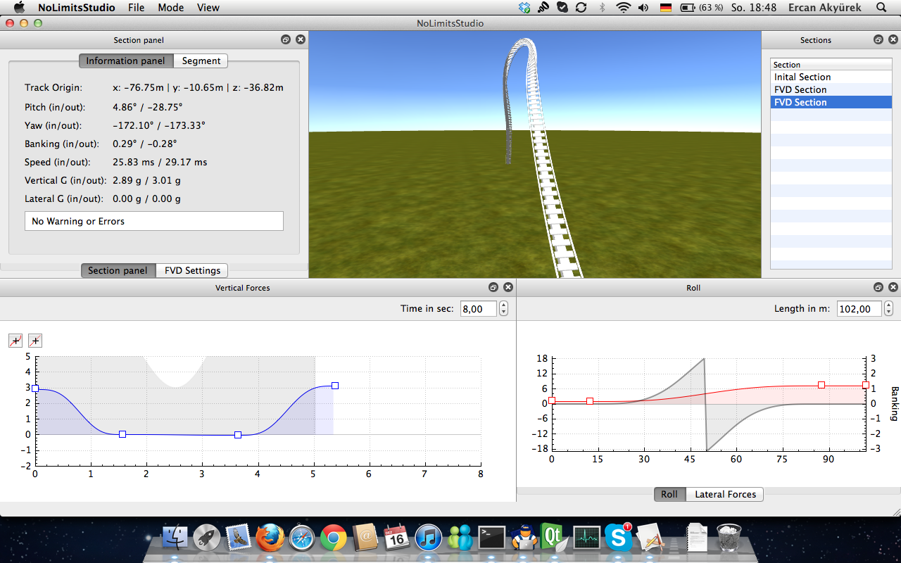

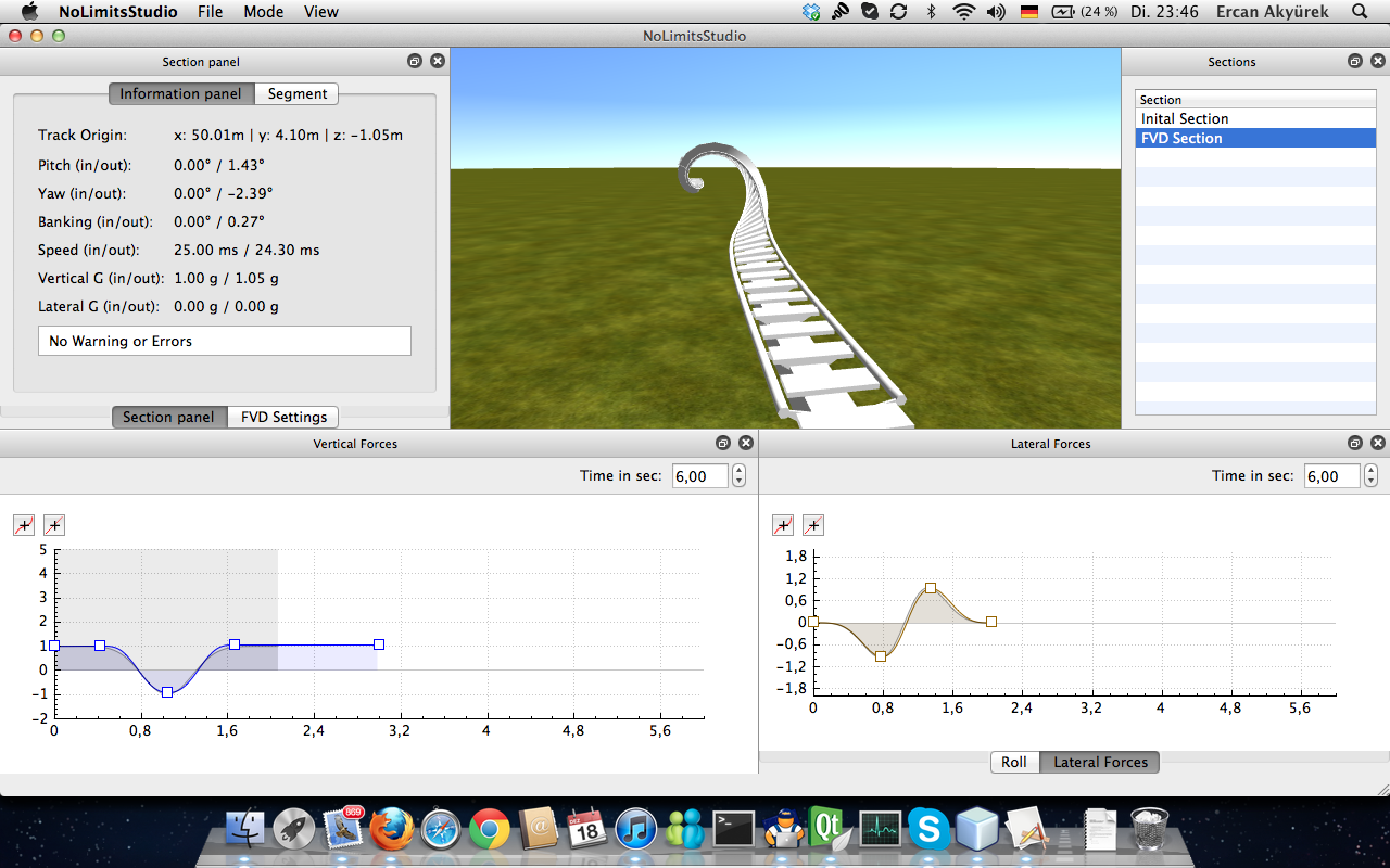

In dem "Roll" Graphen habe ich das Banking dazu geplottet. Wer schon mit Newton gearbeitet hat, und Quaternion für eine Sektion benutzt hat, weiß das die Werte die man für Roll eingibt, nicht dem echten Banking entspricht. Somit habe ich einfach noch das Banking dazu geplottet, damit man mehr Kontrolle darüber hat.
Zudem kam noch ein "G-Force"-Limit-Plott. Auch hier ist eingezeichnet, wie hoch man die G-Kräfte machen kann, sodass die Bahn den Abschnitt durchfahren kann.
Ein Information Panel gibt Auskunft über die Eingangs und Ausgangwerte wie z.B. Geschwindigkeit, Banking, Track Position, Pitch, Yaw und etc.

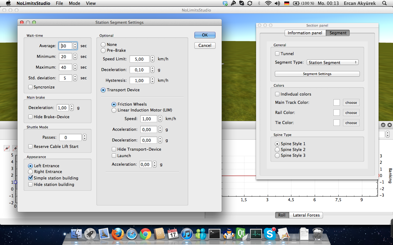

Zusätzlich können in Sektionen auch Segment Einstellungen durchgeführt werden. Somit kann man direkt den Sektion als z.B. Station oder Lift definieren. Die Oberfläche sollte euch an NoLimits Editor erinnern.
Und dazu noch paar Bilder:
Auch jetzt gilt, wer Ideen hat, her damit S Das würde die Entwicklung positiv beeinflussen.
mfg Ercan

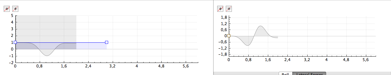

Link zum Beitrag #889889 Verfasst am Donnerstag, 20. Dezember 2012 18:00

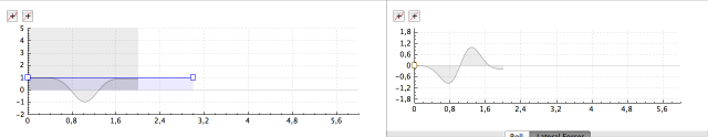

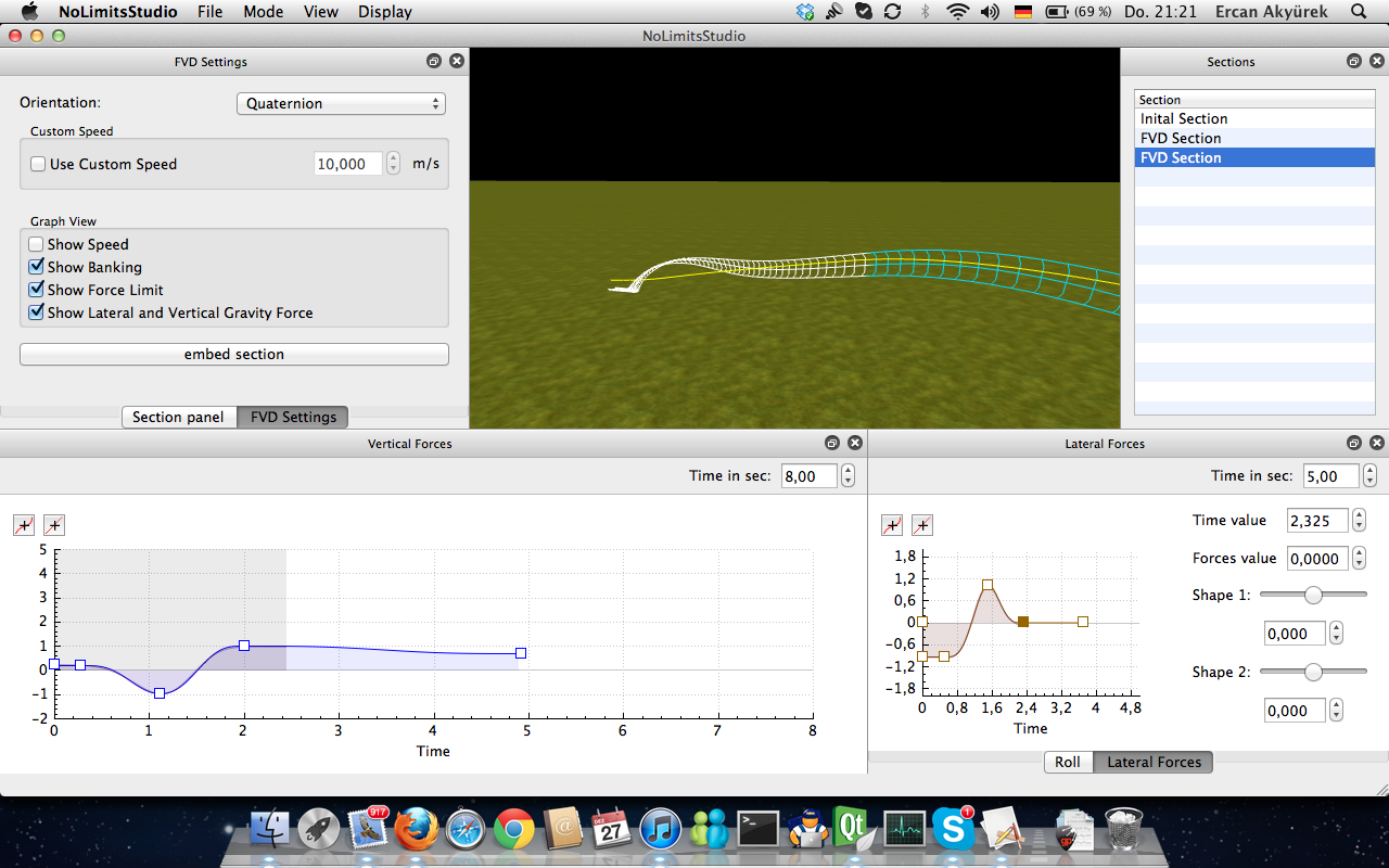

Mann kann jetzt die Kräfte bei Lateralen und Vertikalen Graphen anzeigen lassen, diese Verfolgen, und somit Heartline Rolls Erzeugen S
Ich denke das ist eine gute Lösung, und gibt mehr Macht und Kontrolle über den "Bau-Vorgang" S
mfg Ercan

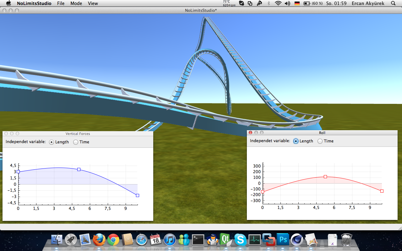

Nachtrag dazu:
Hier kannst du ein kleines Beispiel sehen:
mfg Ercan

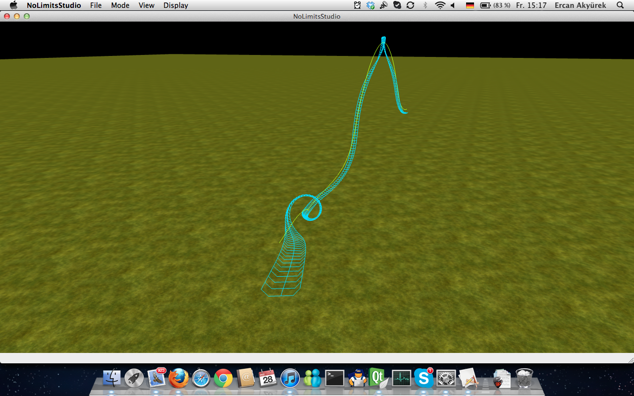

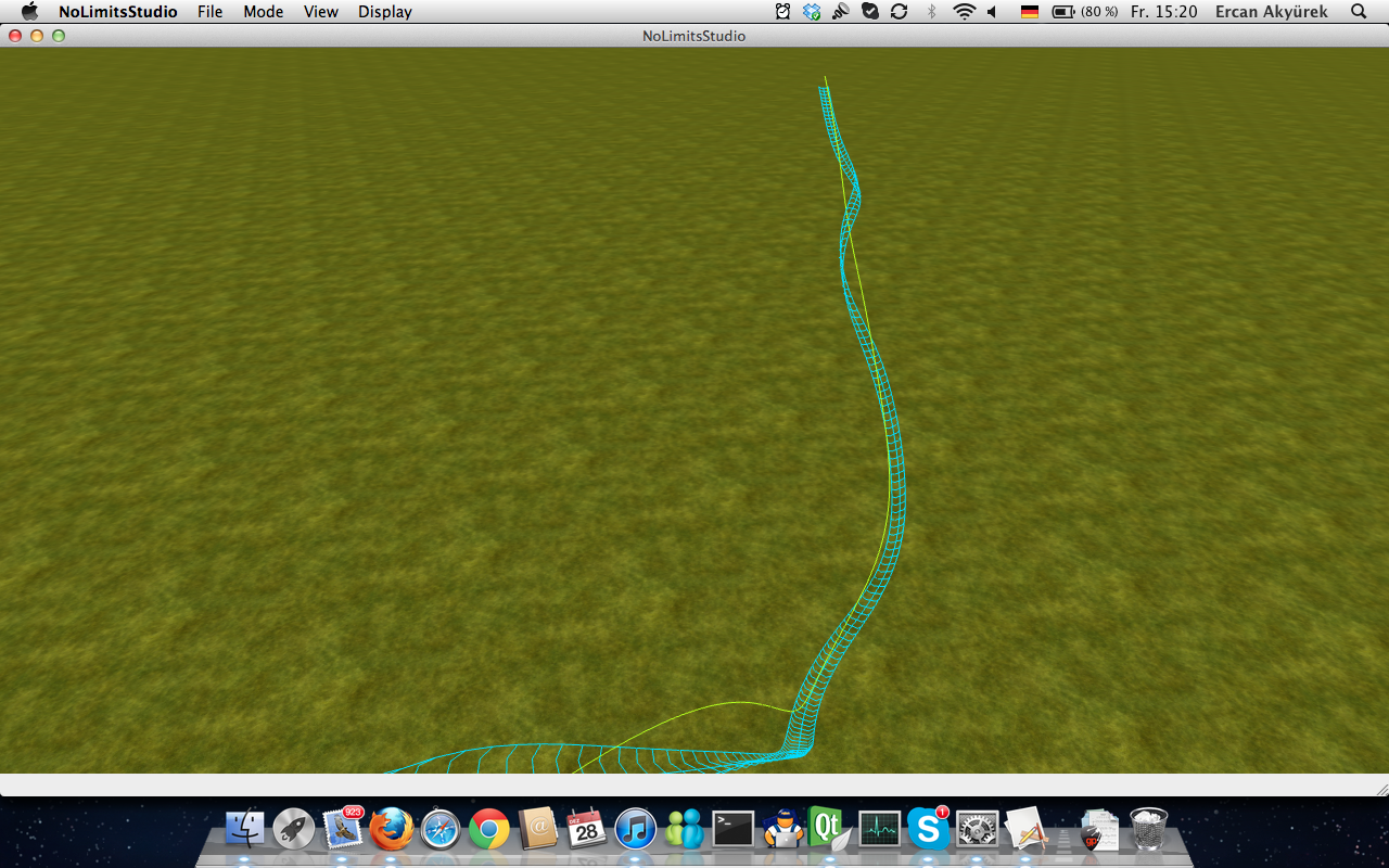

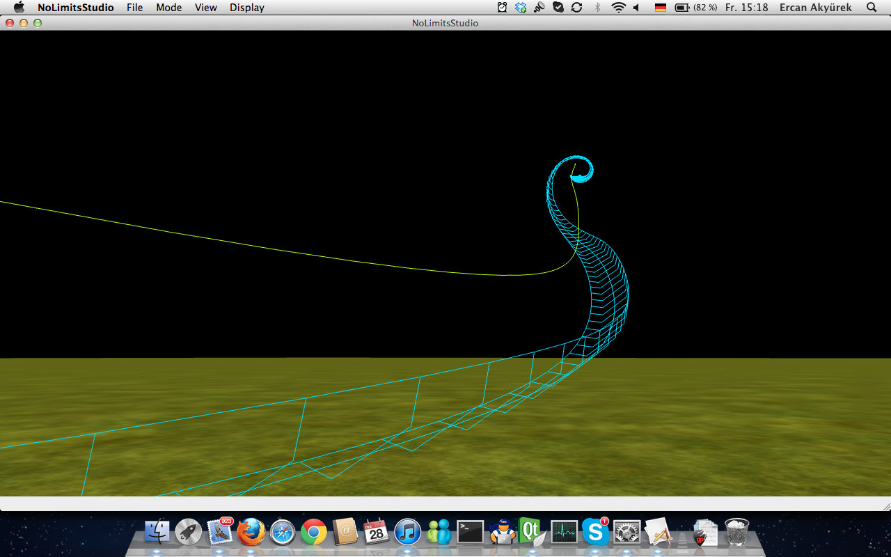

Meinst du ca. so (Mit dem Zero-G Roll fängt die Strecke an) S ?
Ich habe mit Absicht den "Ausgang" von dem Zero-G Roll etwas kurvig gemacht, damit du sehen kannst, das es butterweich in den Heartline-Roll rein "rutscht". Dabei ist der Heartline-Roll sogar in die andere Richtung gebankt. Der Heartline-Roll ist im übrigen eine eigene Sektion. Trotzdem kann man butterweiche Übergänge bauen S
Zudem habe ich vergessen zu erwähnen, dass man auf Wireframe Modus umschalten kann, wie mann es auf dem letzten Bilder erkennen kann. Natürlich kann man in den 3D Modus wieder wechseln S
Die Vertikalen G-Kräfte lassen sich jetzt auch Visualizieren.
Im Wireframe Modus:
Und im 3D Modus:
mfg Ercan
