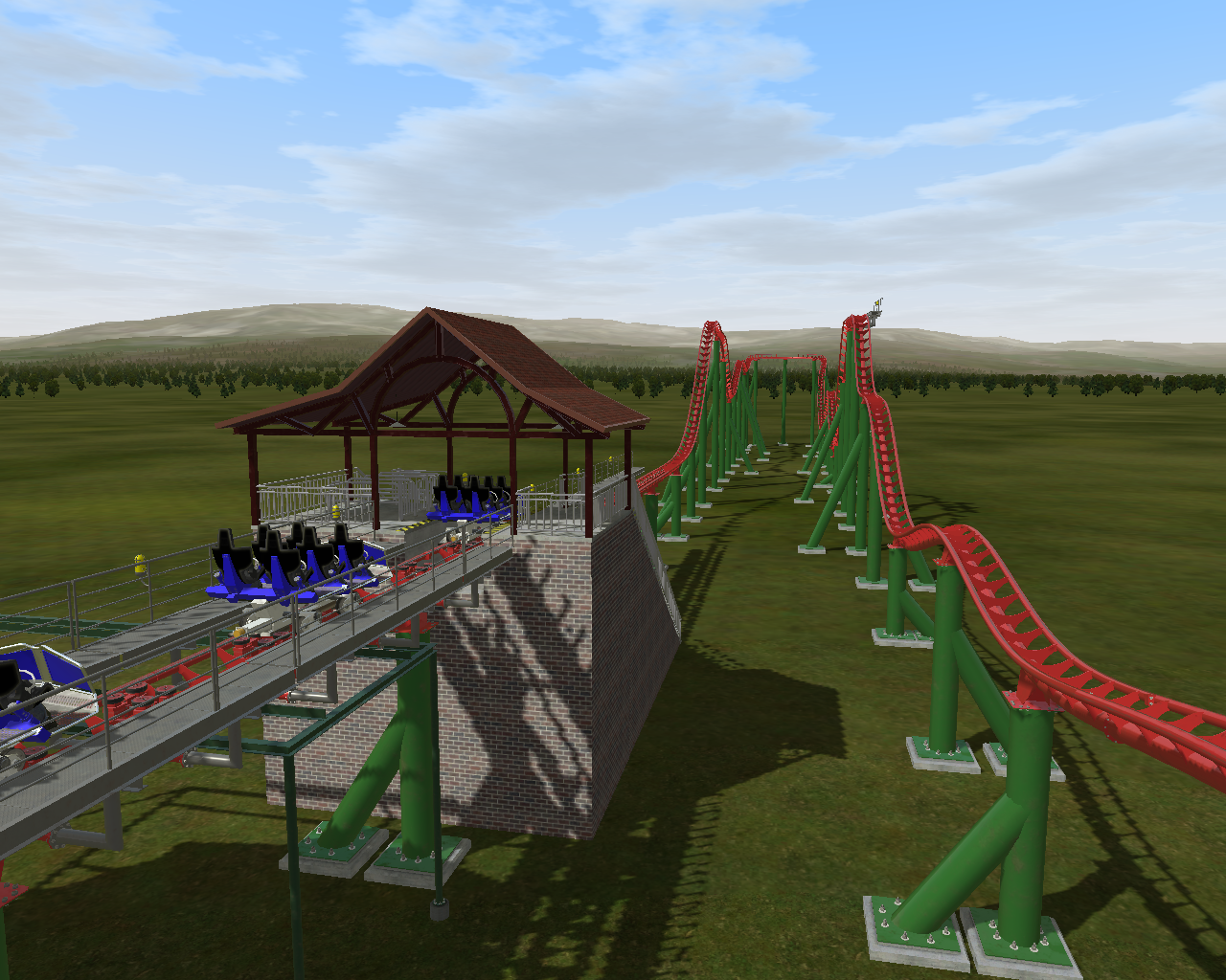

Hey ho,
auch wenn mein Können nicht überragend ist, so möchte ich euch dennoch nicht vorenthalten, was ich so heute den ganzen Tag gebastelt habe und wie bei mir der (Wissens-)Stand der Dinge ist. Es ist ein sehr simples Layout mit nur Geraden und am Ende jeweils eine Kurve. S
Aber das, was ich da habe, finde ich sogar für den ersten Versuch sehr gelungen.
Ich habe vieles selbst herausgefunden. Ein paar Tipps waren im NL2-Thema zu finden. Und so habe ich mich einfach ein bisschen durchprobiert.
Das Layout an sich ist wie ich finde die einzige Schwachstelle. Es ist langweilig. Dafür bin ich stolz, sämtliche wichtigen Funktionen (so weit ich das sehe) einwandfrei funktionierend hinbekommen zu haben. Also Blöcke, Bremsen, Transfertrack mit Garagen, Beschleunigungen, G-Kräfte ...
Achja und Supports sind auch "nur" alles dieselben vorgegebenen, die ich einfach eingefügt habe ...
Hier der Downloadlink: file-upload.net Kueppi1.nl2park.html
Würde mich freuen, wenn mir der ein oder andere ein gewisses Feedback geben könnte. Es gibt zwar nicht so viel zu bewerten, aber ich bin zumindest stolz, eine solche Bahn überhaupt hinbekommen zu haben. In NL1 habe ich das nicht und schon gar nicht so schnell ... S

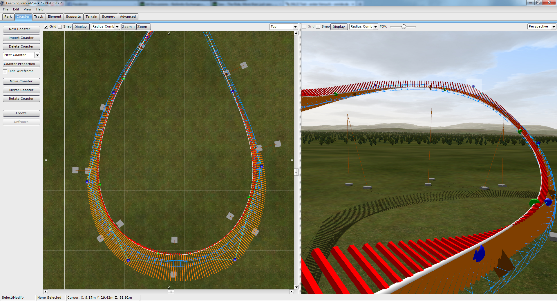

Ich hab mal drübergeschaut. Das Banking auf Heartline stellen ist wirklich essentiell (ausser man will einen Coaster ohne Herzlinie bauen natürlich), sorry dass ich vergessen habe das mal irgendwo zu erwähnen! Zunächst mal, ich würde nur einen Bruchteil der Rollnodes verwenden. Deine Kurven zB brauchen eigentlich nur 5: Einen vor der Kurve mit 0°, dann einen da wo die Kurve grade richtig anfängt zu ziehen, wo das Banking das Maximum erreicht. Dann in der Mitte der Kurve einen, da man in einer solch flachen Kurve ausserhalb der Bankingwechsel sonst Hangtime abbekommt. Und dann Punkt 2 und 1 nochmal für das Ende der Kurve. Auf den Hügeln müsste man auch auf ein paar verzichten können, oder? Es gilt jedenfalls, so wenige wie möglich zu bauen, damit die Rollen schön gleichmäßig bleiben. Spezielle Situation erforden natürlich mehr Feintuning und widersetzen sich dieser meiner Faustregel S
Ansonsten sind meine Erfahrungen die, dass man versuchen sollte, Vertices in ähnlichen Abständen zu setzen. also nicht mal 20m, mal 8m, dann 35, das hast du zumindest in den Kurven eingehalten. Je nach Situation kann man dann die abstände schrittweise (!) verringern oder vergrößern. Meistens werden die Abstände bei mir kleiner wenn die Radien bspw. einer Kurve kleiner werden. Insgesamt sollte auch bei den meisten Elementen versucht werden, die Linie zwischen den Splines annäherungsweise zu einer sanften Kurve auszuarbeiten, gerade im dreidimensionalen Raum. Ich geh dazu auch gerne in die 3D-Ansicht und schiebe einfach mal ein bisschen aus verschiedenen Winkeln rum. Das beste was man tun kann ist Radius Comb einzuschalten und den so gleichmäßig wie möglich zu bügeln.
Hier kann man es im groben ganz gut sehen. ich habe in der Top-Ansicht den vertikalen Radiuscomb (braun) einigermaßen glatt gemacht. Der Verlauf der seitlichen Biegung (Rot) ist allerdings noch nicht ganz optimal, wie man im rechten Bild am rechten oberen Vertex, den ich grad markiere sehen kann. Hier ist eine Stelle, wo der Graf ein wenig eckig verläuft. auch am Vertex links daneben erkennt man es noch. Um hier jetzt mehr Kontrolle zu haben müsste ich wohl am besten dazwischen noch einen Vertex einfügen, und die beiden äußeren dann ungefähr in die Mitte zwischen dem neuen, und den anderen Nachbarn schieben. Allerdings fährt es sich auch so schon erträglich. Es sollten aber in jedem Fall keine Sprünge oder stärkere Ecken drin sein.
