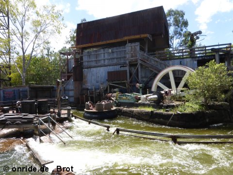

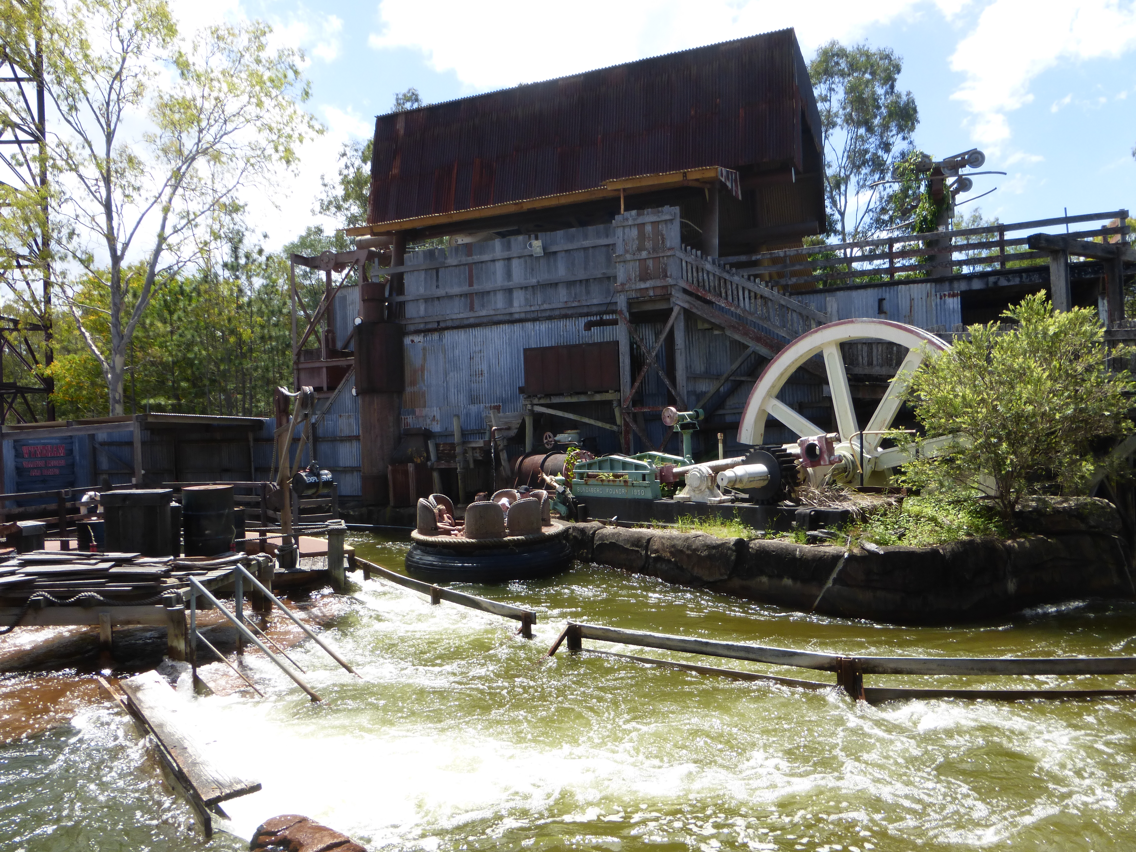

Link zum Beitrag #975761 Verfasst am Dienstag, 25. Oktober 2016 13:07 Relax
Ich denke auch, dass das Teil nicht von Intamin stammt. Hier mal ein Foto von meinem letztjährigen Besuch:
