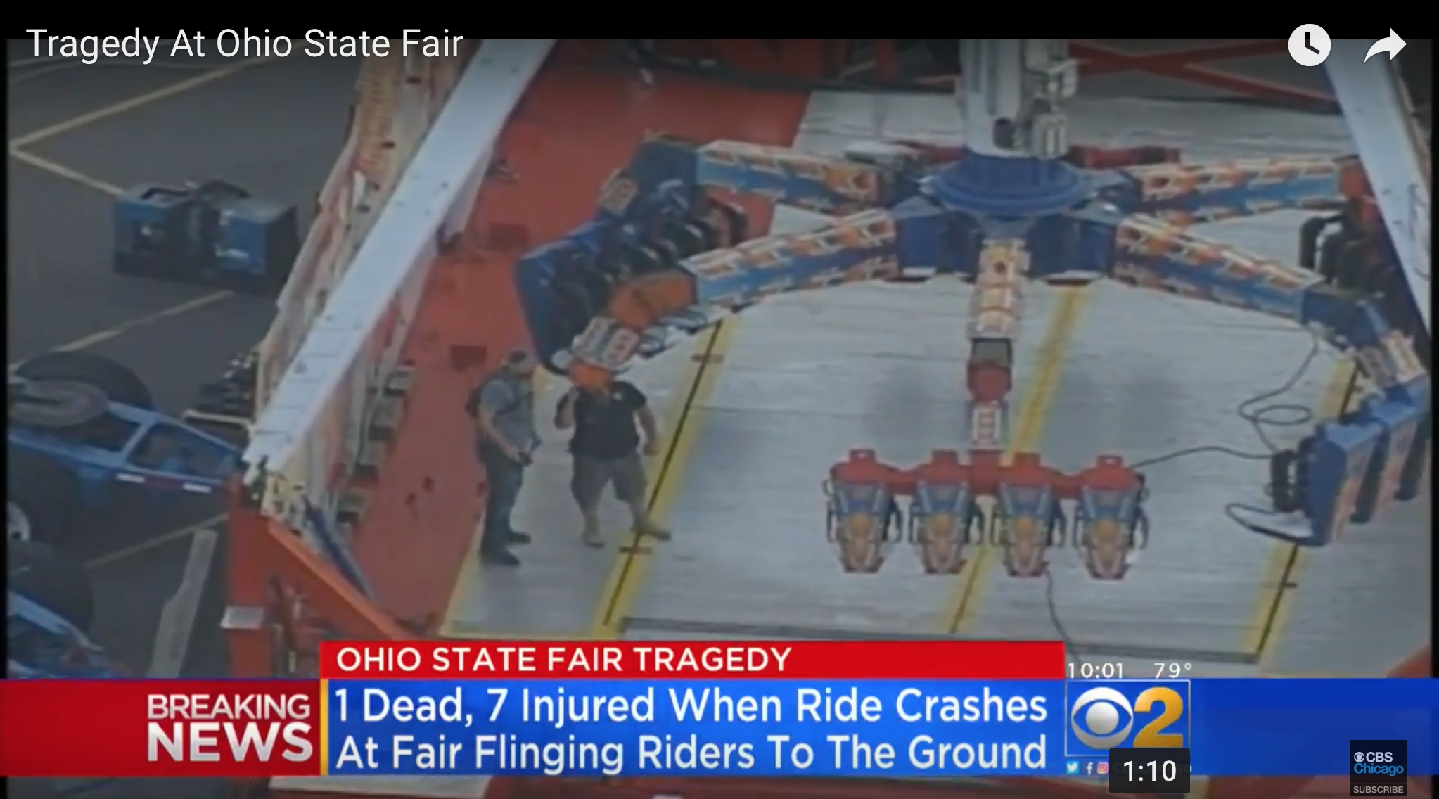

Am 26.07.2017, dem Eröffnungstag der State Fair, hat sich ein Gondelarm bei der Attraktion Fireball (KMG Afterburner von Amusements of America) während des Hochschaukels und in der Rotation gelöst, so dass die Fahrgäste aus der Höhe zu Boden geschleudert wurden. Ein 18jähriger Fahrgast kam hierbei ums Leben, drei weitere befinden sich im kritischen Zustand. Die Veranstaltung wurde sofort danach für den Tag für die Untersuchung des Unfallhergangs geschlossen.

Bei einem Blick auf dieses Bild Zweifel ich ein wenig an fehlerhafter Verschraubung. Das sieht schon richtig übel aus. Wenn dies auf Grund von Materialermüdung passiert ist, werden wohl schon bald alle Fahrgeschäfte dieses Typs einer genaueren Untersuchung unterzogen werden müssen.

Ist auch nicht die Stelle, die verschraubt wird.
Link zum Beitrag #988938 Smartphone verfasst am Donnerstag, 27. Juli 2017 12:54 Relax
Ich nehme alles zurück und behaupte das Gegenteil...

Einer der Verletzten hat angegeben, dass bei jedem Schwung die Gondeln immer näher zur Plattform kamen.

Die Ursache ist ermittelt:
KMG Facebook It was determined that excessive corrosion on the interior of the gondola support beam dangerously reduced the beam's wall thickness over the years. This finally led to the catastrophic failure of the ride during operation.
KMG has reviewed the results of the inspection and worked with industry safety experts to develop an inspection protocol in the form of a Safety Bulletin to allow properly inspected and maintained rides to safely reopen
