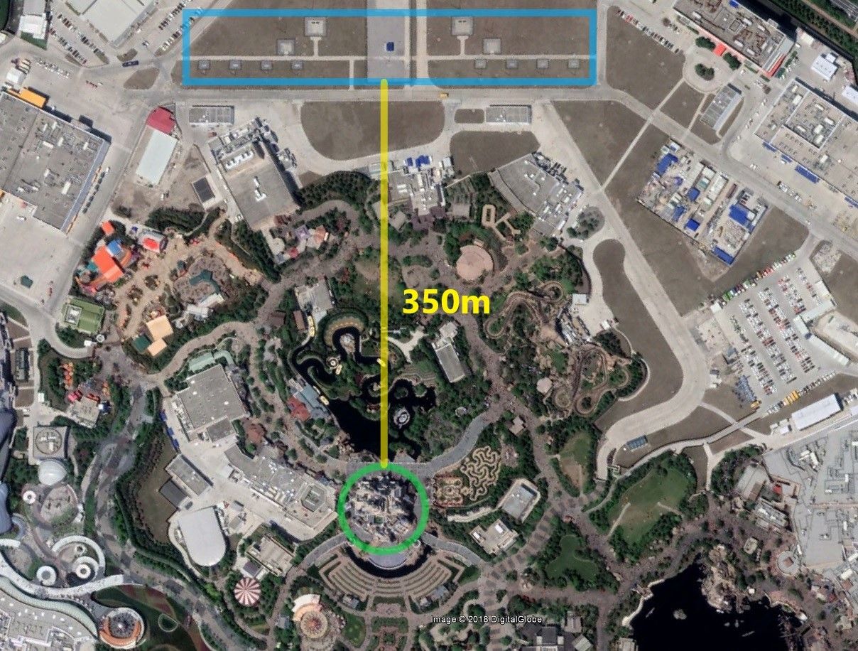

Bei meinen Besuchen in Shanghai ist mir aufgefallen, dass das Feuerwerk dort gefühlt nicht nur wesentlich höher geschossen wird, sondern auch von einer meiner Meinung nach viel weiter hinten liegenden Position als in anderen Disney Parks.

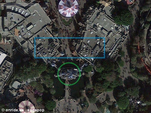

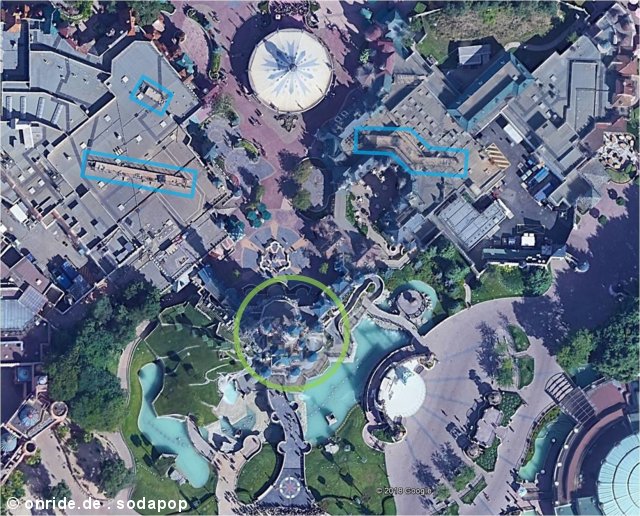

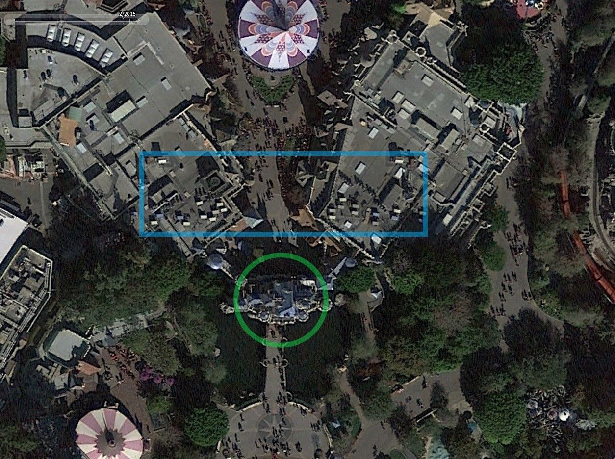

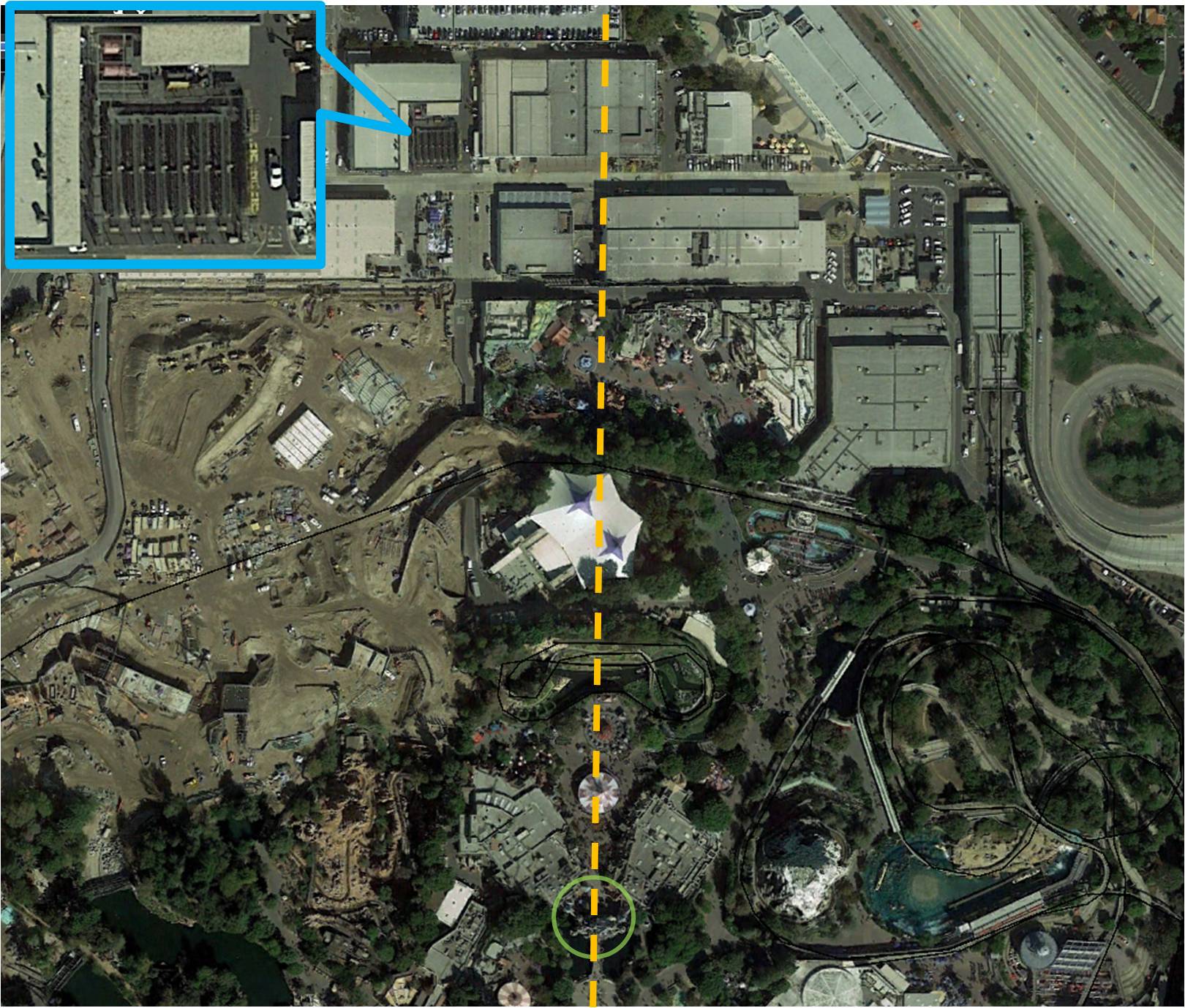

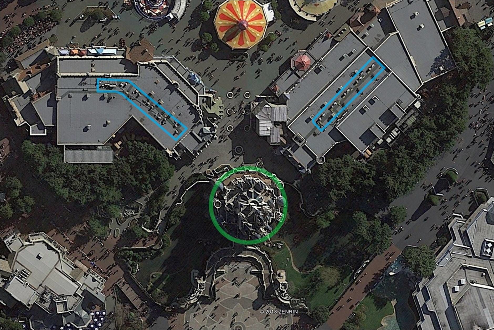

In Anaheim wird direkt von den Dächern des Fantasyland geschossen.

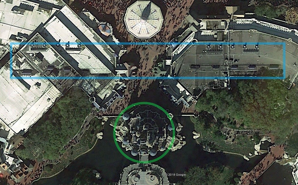

Auch im Magic Kingdom in Orlando nutzt man das Dach. Hier ist das Schloss wesentlch größer und auch die "launch site" etwas breiter.

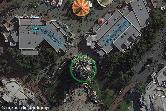

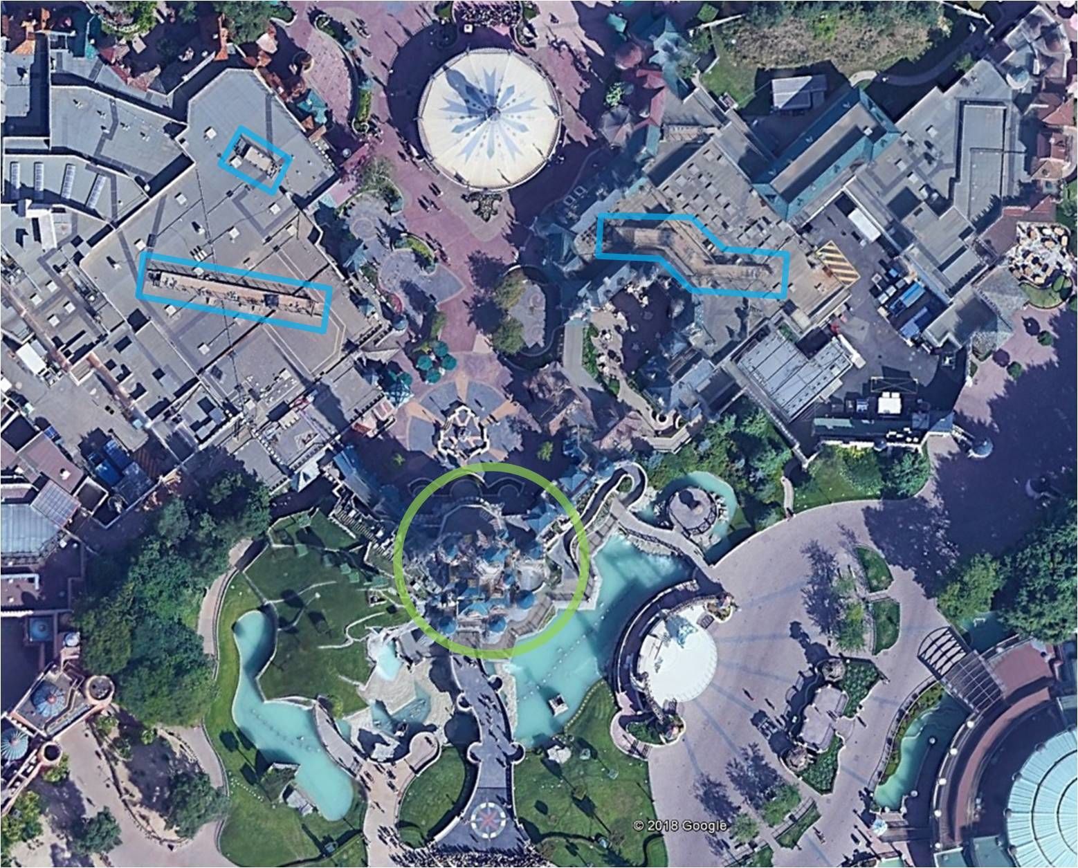

In Paris sieht es ähnlich aus.
Tokio vertraut auch auf das Dach vom Fantasyland.
In diesen vier Parks sind Schloss und Feuerwerk also oft keine 50m Luftlinie entfernt.

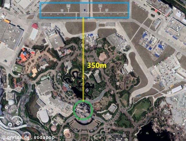

In China sieht das aber ganz, ganz anders aus.
Hier sieht man die Situation in Shanghai. Ganze 350m trennen Schloss und Launch Site.
Ist das einmalig und nur beim 2016 erst eröffnetem Park so?

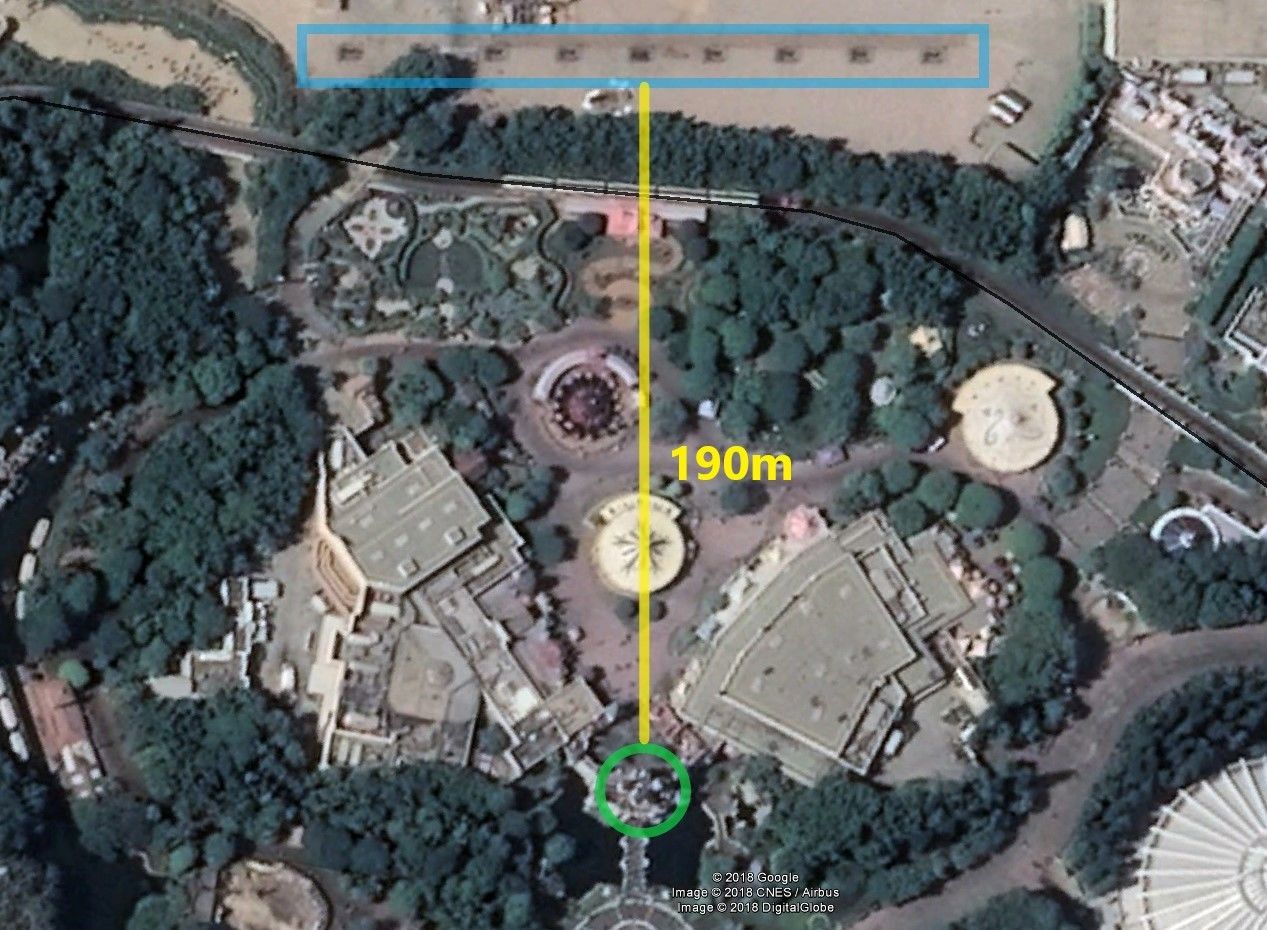

Nein! Auch schon in Hong Kong (2005) setzt man auf Entferrnung. Rund 190m.

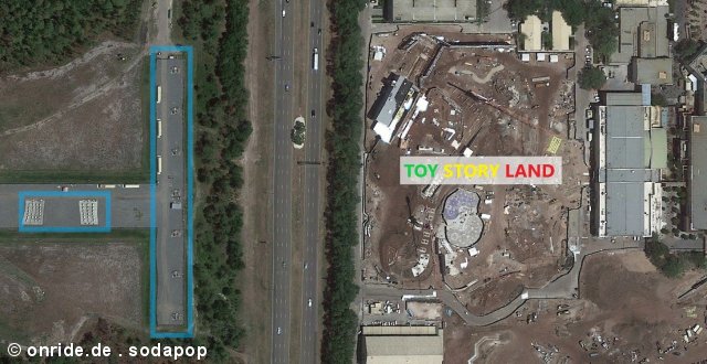

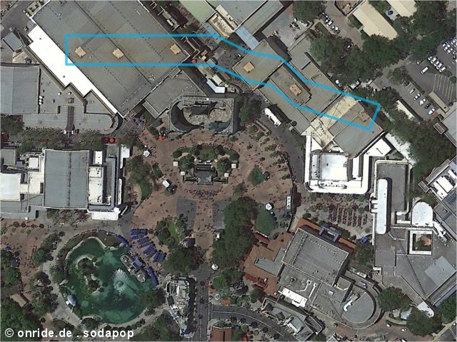

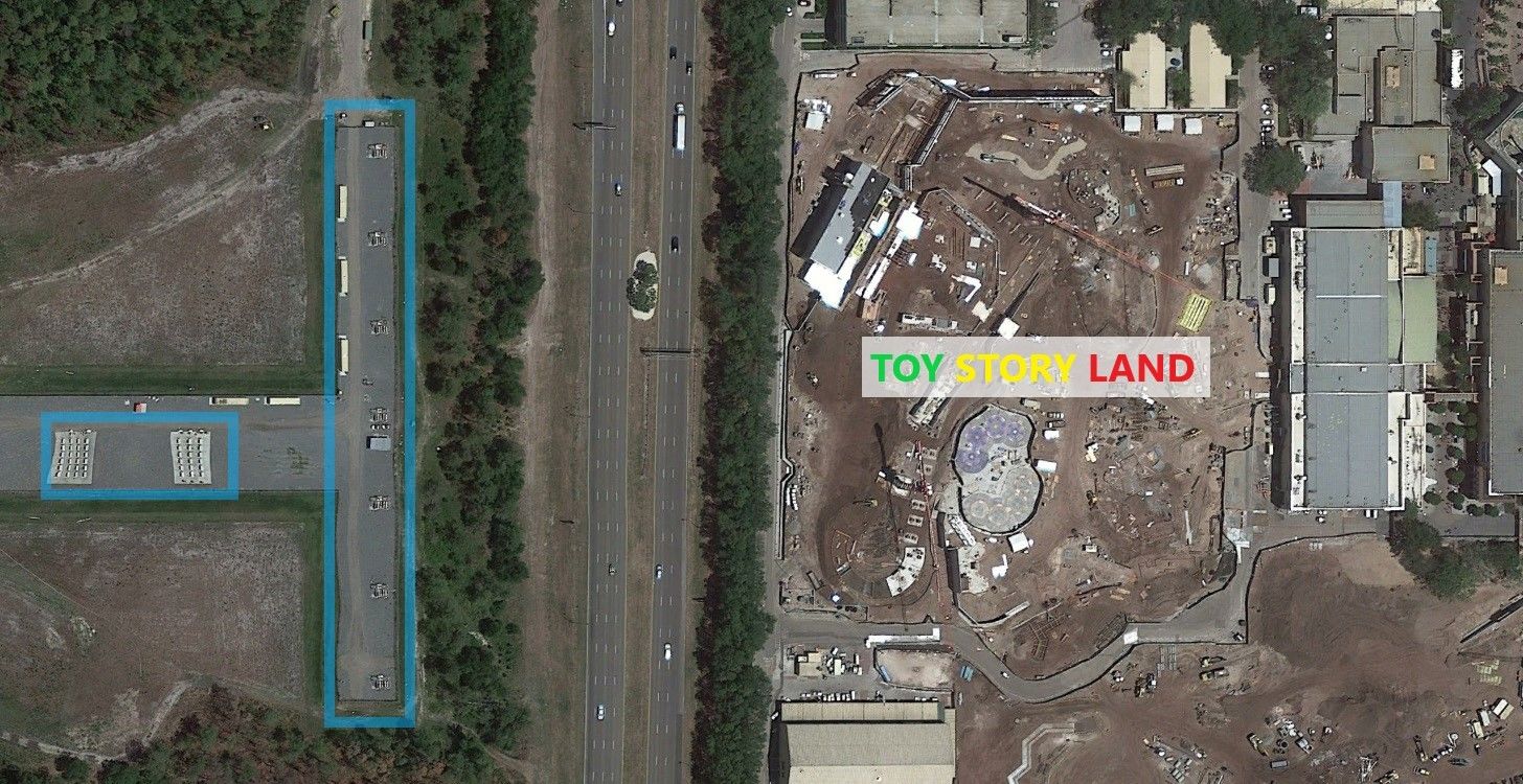

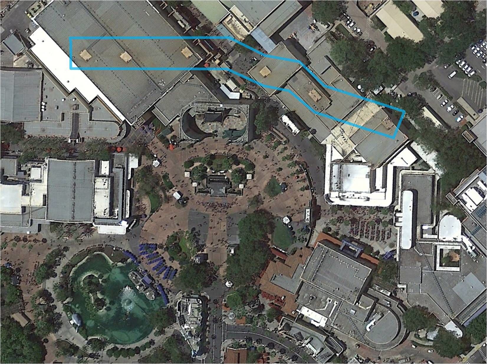

Ein Exot, weil ohne Schloss, sind die Hollywood Studios. Wurde hier bis vor kurzem u.a. noch vom Dach des Great Movie Ride gefeuert...
...so hat man sich westlich des neuen Toy Story Land ein Abschussareal nach chinesischem Vorbild gebaut. Star Wars lässt grüßen.
Feuer frei!

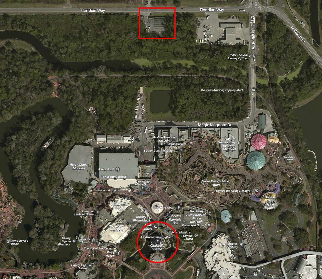

Auch im Magic Kingdom werden große Teile des Feuerwerks von "ganz wo anders" abgeschossen. Ich hab da mal was vorbereitet.

Dann gehört das da oben doch dazu. Danke.
Ich habe so etwas in Anaheim auch entdeckt, aber aufgrund der versetzten Achse nicht gedacht, dass es für Feuerwerk genutzt wird. Täuscht evtl, oder eben halt nicht, wenn man unten steht.

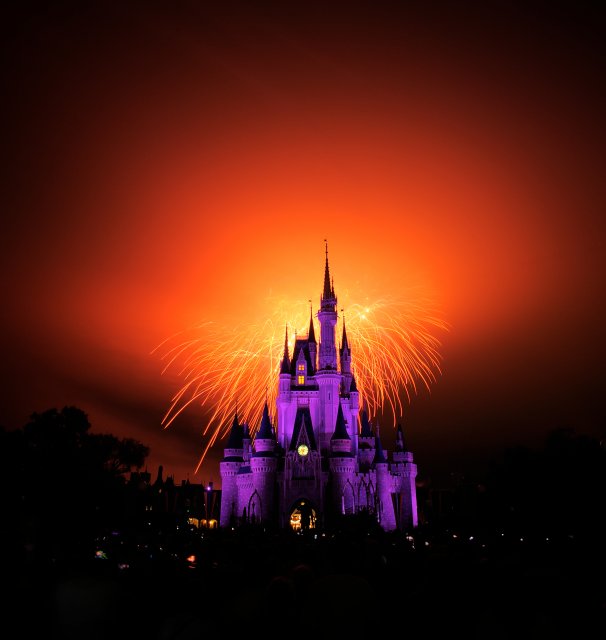

Auf dem folgenden Photo aus 2012 sieht man die Zweiteilung des Feuerwerks sehr schön. An dem Abend war es extrem nebelig, so dass man die von der hinteren Position abgeschossenen Raketen nur als diffuse Lichtwolken erkennen konnte.

Wenn man sich das Feuerwerk auf youtube anschaut sieht man deutlich dass die großen Kugelbomben links neben dem Schloß gezündet werden.

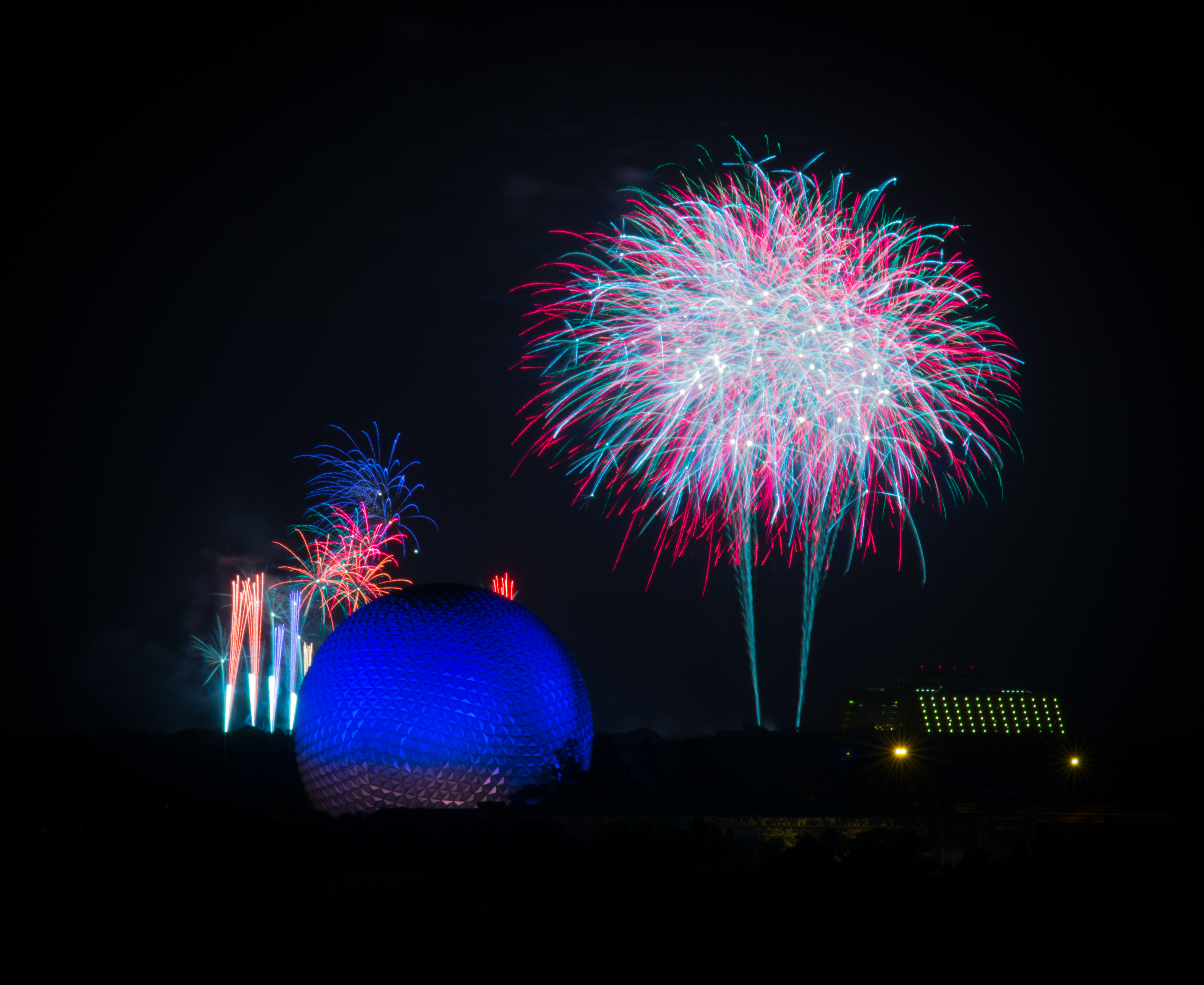

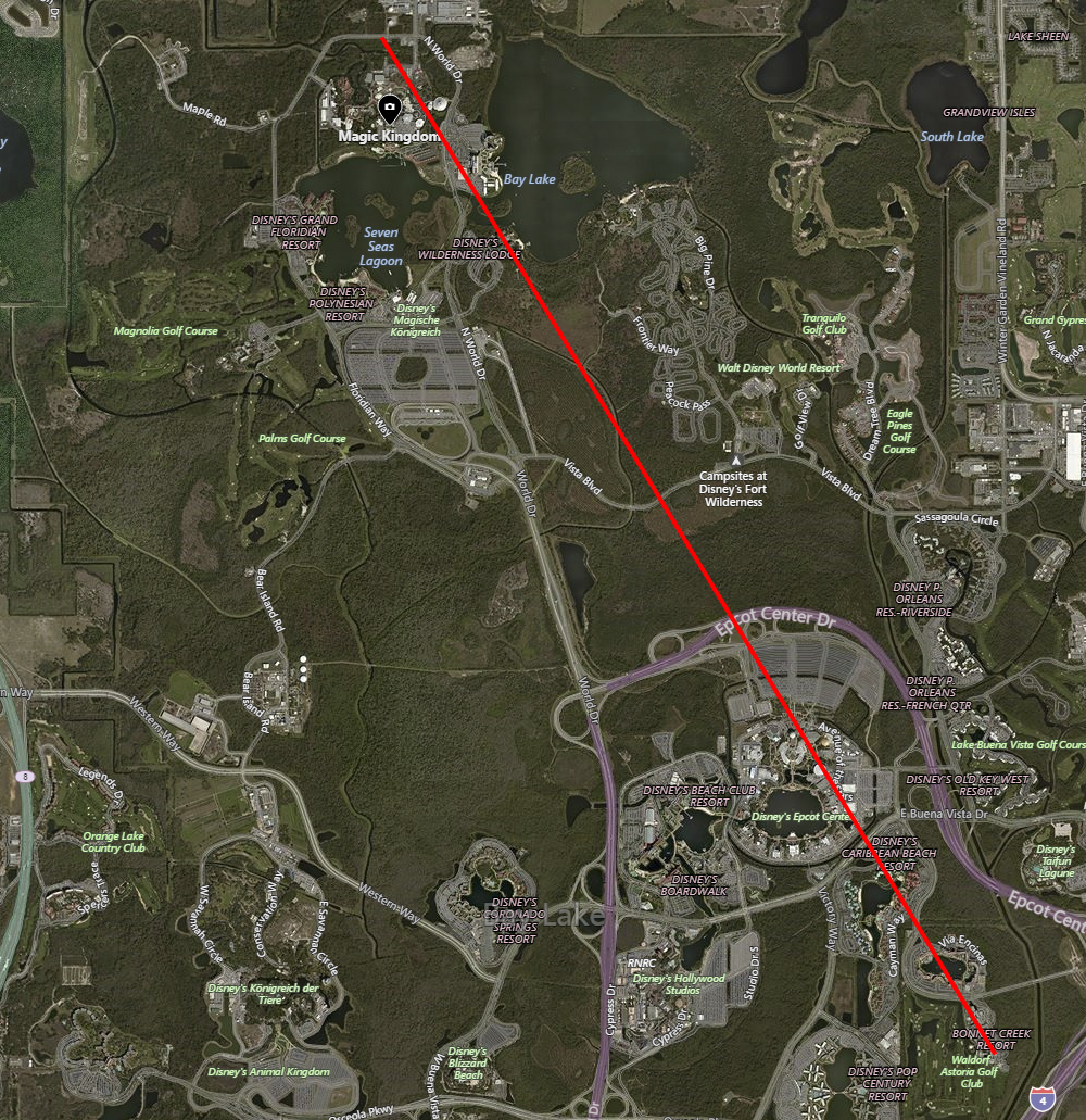

Hier mal eine recht interessante Aufnahme vom Balkon des Waldorf Astoria aus gesehen. Von links nach rechts: Effekte vom Schloss aus, Epcot Kugel, Effekte vom hinteren Startplatz aus, Contemporary Resort
Das ist die Sichtachse:

Als wir letztes mal zu Halloween in Anaheim waren wurden Mickey's Toontown vor dem Feuerwerk gesperrt, da scheinbar auch von dort einiges abgeschossen wird.
Passend dazu schreibt Wikipedia:
en.wikipedia.org On nights that fireworks are scheduled, the land will close early for the day due to its proximity to the launch area for the fireworks. Mickeys Toontown Depot stays open from park opening to park closing as it also serves as a stop for Fantasyland with the station being next to the Fantasyland Theatre. On non-fireworks days, the land closes with the park.
Quelle: en.wikipedia.org
Weiß jemand, ob da mobile Abschussvorrichtungen auf den Wegen installiert werden oder ob man das einfach sicherheitshalber macht?
tobbele
Link zum Beitrag #1006077 Verfasst am Montag, 24. September 2018 20:39 Relax
Wenn du dir das Bild von Volker anschaust dann sieht man, dass das Höhenfeuerwerk mehr oder weniger direkt über Toon Town explodiert, es macht also durchaus Sinn den Bereich zu sperren.
