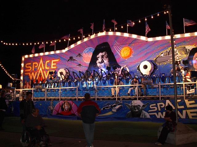

Wenn ich mir das Bild von Thorsten betrachte, fällt mir auf, dass bei dieser Anlage jeder Sitzt eine Einzelsicherung besitzt. Ich kenne sonst nur Scheibenwischer ohne Schulterbügel, wo auch gleich mehrere Sitze gesichert werden.
Gibt es denn bei diesen „Schultebügeln“ technisch keine doppelte Sicherheitseinrichtung. (Ein Gurt zum Beispiel der das aufspringen der Bügel verhindert, kann ich auf dem Bild jedenfalls nicht entdecken. Wenn ich das richtig verstanden habe, konnte man bei dem 1. Unfall dieser Anlage das Fahrgeschäft starten, obwohl Sicherheitsbügel geöffnet sind. Das dürfte eigentlich auch nicht sein.
Fragende Grüße an die Technikabteilung auf der Kirmes
Sebastian
Sebastian
Die Bügel wurder / werden mechanisch mehrfach gesichert. Zwar nicht wie du schreibst durch einen Gurt oder ähnliches, sondern, ich vermute mal, durch eine 2te Zahnstange oder ähnliches (kenne das Verriegelungssystem an diesem Scheibenwischer nicht so genau). Ansonsten kenne ich wie du auch nur scheibenwischer wo mind. 2 Personen durch einen Bügel gesichert werden.
Ansonsten hast du recht, beim ersten Unfall war es möglich das Geschäft mit offenen Sicherheitsbügeln zu fahren, und das ist imho das was nicht passieren darf. Ausserdem hat der betreiben des Geschäftes meiner bescheidenen meinung nach beim ersten Unfall gepennt, er hätte sehen müssen das der Bügel auf ist. Und wenn man dann den letzten Bericht von JUK liest, so scheint die nachrüstung einer Sicherheitsschaltung ja wohl doch nicht erfolgt sein, und das ist erst recht für mich unbegreiflich.
