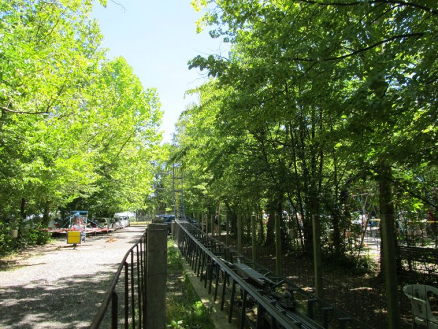

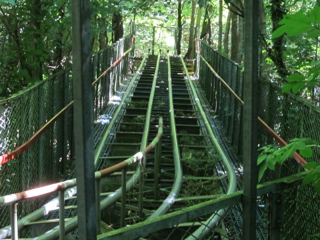

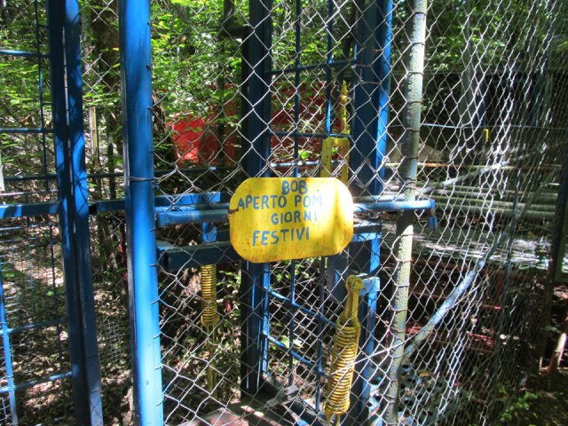

Direkt am Parkplatz fällt die erste Achterbahn ins Auge, allerdings die, die seit etwa 5 Jahren noch nicht fertig ist. Gegenüber den Bildern auf RCDB gibt es aber schon Fortschritte zu sehen. Catapulta ist dem Namen entsprechend eine Katapultachterbahn. Die Beschleunigungsstrecke:

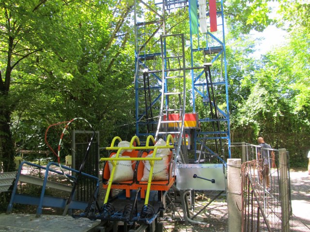

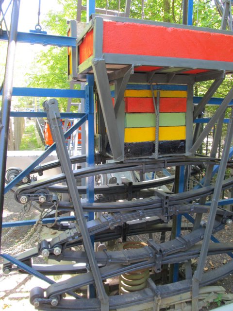

Station und Gewichtsturm für den Antrieb:
Der Wagen hat inzwischen Sitze und Bügel:
Das Gewicht wird wohl per Elektromotor angehoben und beschleunigt dann beim Fallen den Wagen:
Das Gewicht landet dann auf den Federn:

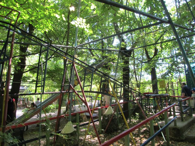

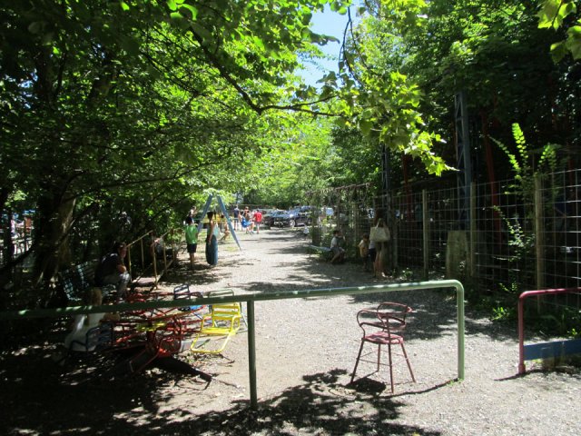

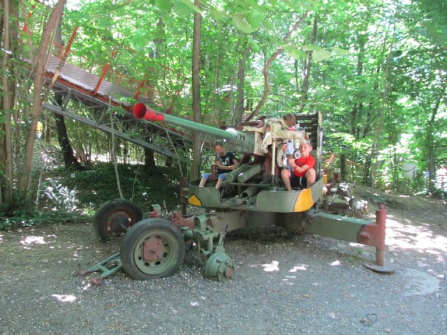

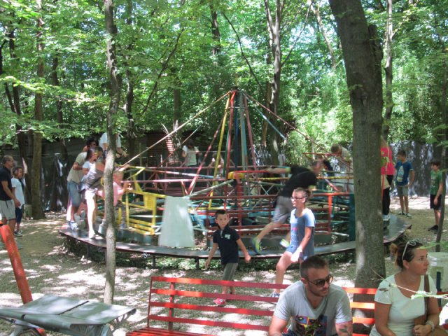

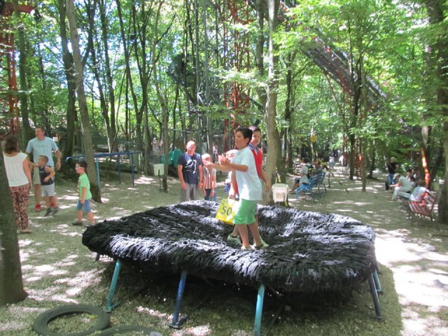

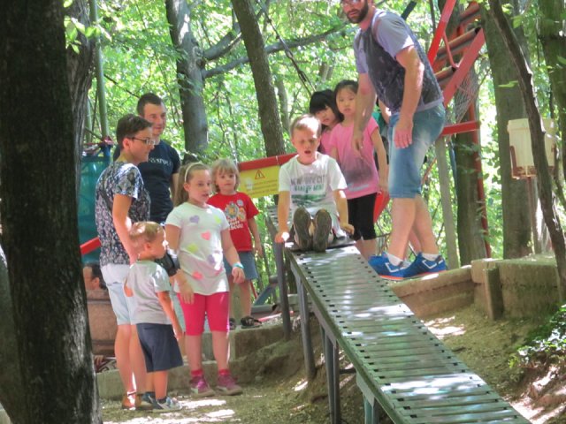

Überall auf dem Gelände verteilt gibt es Spielgeräte und kuriose Fahrgeschäfte. Nahezu alles Manuellangetrieben:

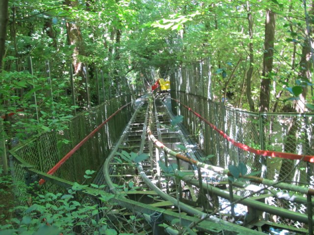

Da kommt die erste fahrbare Achterbahn, auch diese ein Shuttle-Coaster:
Das ist der Wagen dazu:

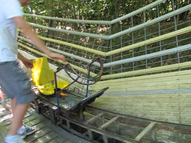

Diesen muss man zunächst zum Start hochschieben:
Dann Platz nehmen, Bügel schließen und per Griff die Arretierung lösen und ab geht die Fahrt den Hügel hinunter…
… durch die Station und über den Hügel…
…und dann gegenüber den Turm hinauf. Anschließend das ganze natürlich retour:
Diese Bahn wird vollständig durch die Benutzer bedient und ist rein mechanisch. Möglicherweise ist diese daher immer in Betrieb, jedenfalls lief diese bereits bei meiner Ankunft, während die anderen Personalbetreut sind und erst Nachmittags geöffnet haben.

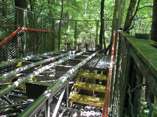

Die nächste Achterbahn ist eine Doppelanlage, die auch erst Nachmittags in Betrieb genommen wurde:

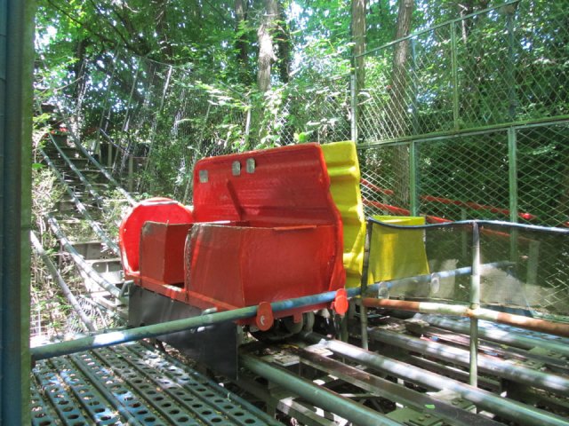

Die beiden Wagen fassen jeweils maximal 2 Erwachsene und zusätzlich bis zu 2 Kinder. Noch sind sie in der Station festgesetzt, weil die Bahn noch nicht in Betrieb ist:
Zunächst muss man von Hand die Wagen rückwärts die Strecke hinauf schieben:
Oben rasten die Wagen dann ein und man kann einsteigen:
Dann wird die Handbremse gelöst und der Wagen rollt los, durch die Station hindurch und direkt dahinter den steilen Gegenanstieg hinauf. Anschließend pendelt der Wagen in der Station aus:

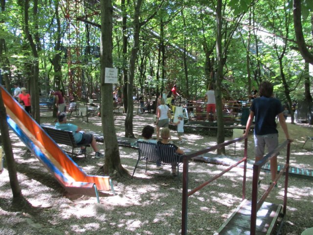

Weiter durch den „Park“:

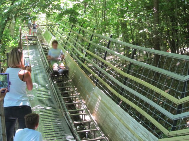

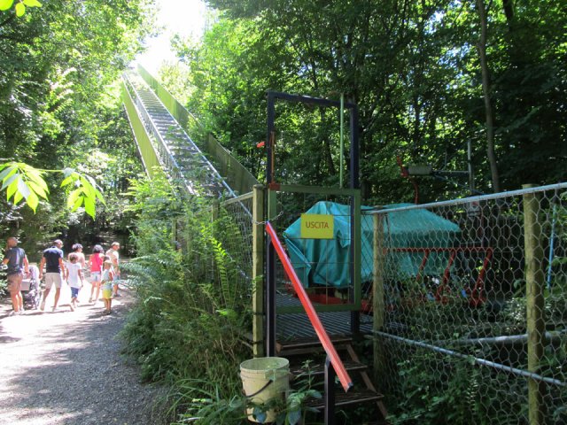

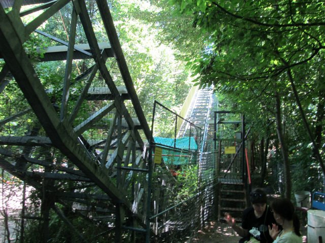

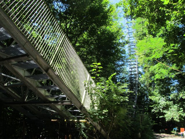

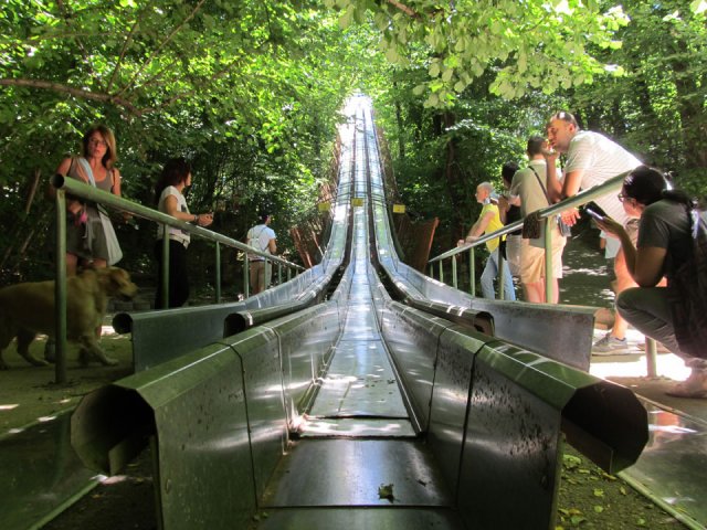

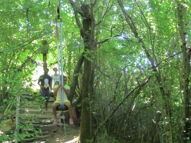

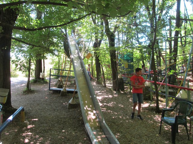

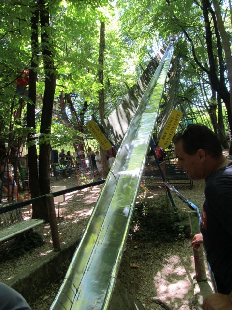

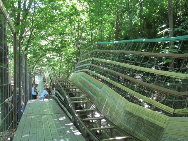

Riesenrutsche selfmade…

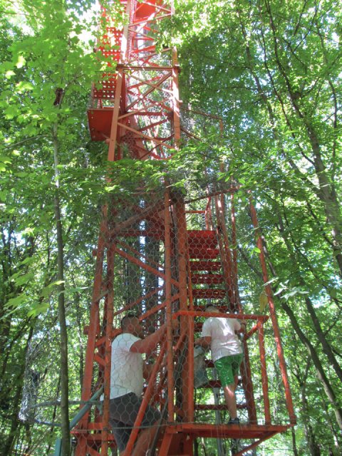

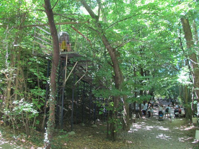

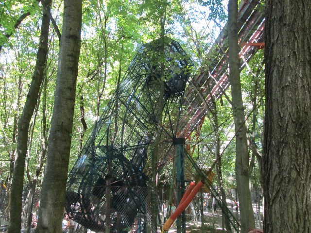

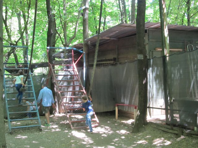

… und das ist das zugehörige Treppenhaus (oder Leiternhaus?):
Wird schon halten…

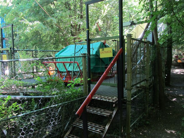

Die letzte noch fehlende Achterbahn soll eigentlich Sonntagsnachmittags bei gutem Wetter ebenfalls in Betrieb sein, blieb an dem Tag aber leider geschlossen.

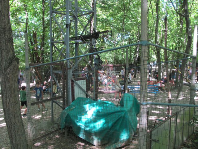

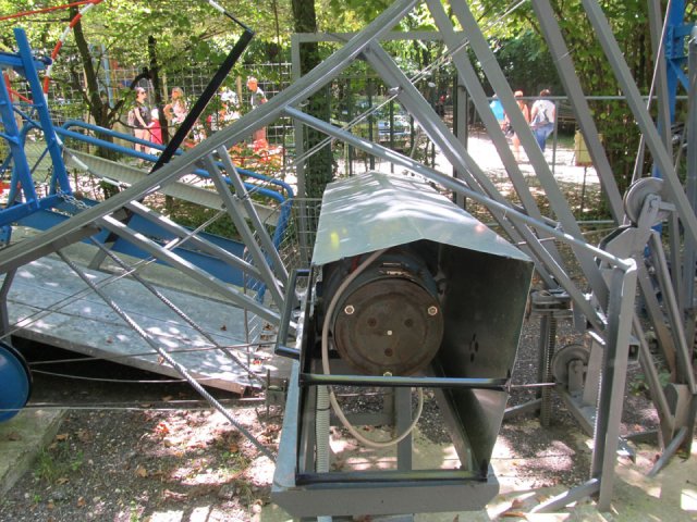

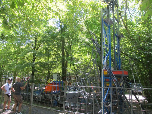

Der Wagen dieses Shuttle-Coasters wird elektrisch diesen Hügel hinaufgezogen:
Die Seilwinde dazu:
Dann klinkt der Wagen aus, rast den Hügel hinunter und den Gegenturm nahezu senkrecht empor:
