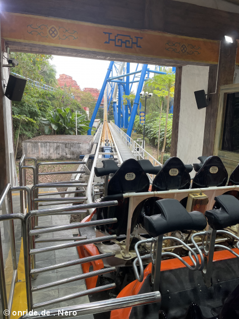

Ich habe bei meinem Besuch letztes Jahr dieses Bild aufgenommen und beim Anblick kommt mir natürlich direkt die Frage: Welchen Rollback Schutz soll es hier eigentlich überhaupt gegeben haben? Gerade wenn das Launchkabel und/oder Catchcar beschädigt ist, gibt es da ja gar nichts, das den Zug aufhalten kann?
DrLoop
Link zum Beitrag #1056123 Verfasst am Montag, 30. Oktober 2023 11:51 Relax
Auf dem Foto sind die Bremsen in der Tat nicht so gut zu sehen, aber ich habe mir mal ein Onride Video angeschaut - bei diesem kann man bei Sekunde 50 auf der linken Seite die herunterfahrende Bremsschwerter erkennen.
