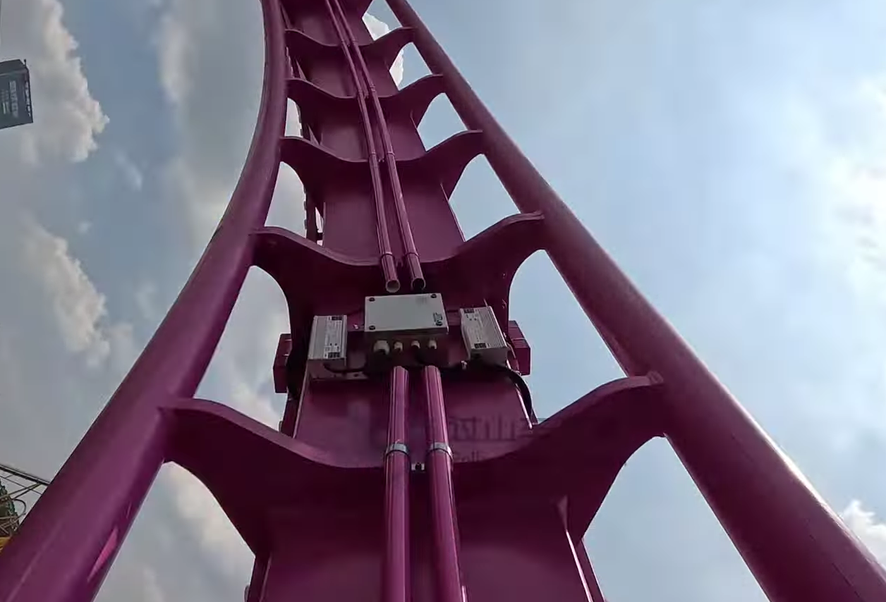

- Bisschen merkwürdig, dass der Zug da am Anfang der Launchsequenz nochmal ein wenig zu bremsen scheint.
- Die zwei Leerrohre auf dem Backbone über die ganze Tracklänge für die Sensorik finde ich irgendwie niedlich.
Scheint deren erster Launchcoaster nicht zu haben.
- Die Bahn sieht smoother aus als man von Jinma erwartet hätte.
Auf den Bildern in der RCDB sieht man LED Leisten seitlich am Backbone, die komplette Strecke entlang. Die beiden Leerrohre dürften für die Stromversorgung sein. Die regelmäßig auf dem Track angebauten Bauteile sehen auch sehr nach entsprechenden LED Treibern aus...

Ah, das klingt viel logischer und ergibt von der Gehäuseform her auch mehr Sinn! Rätsel gelöst, danke! S
Weißt du auch warum augenscheinlich nur durch eins der Rohre Kabel geführt wurden? Evtl. Backup-Lösung oder mehr geplante Beleuchtung?

Nö, keine Ahnung. Die Treiber sind mir auch nur deswegen aufgefallen, weil ich ein paar sehr ähnliche hier in Betrieb hab... S
Man sieht aber an manchen Stellen, dass beide Rohre belegt sind und mindestens einmal auch für Sensoren S
