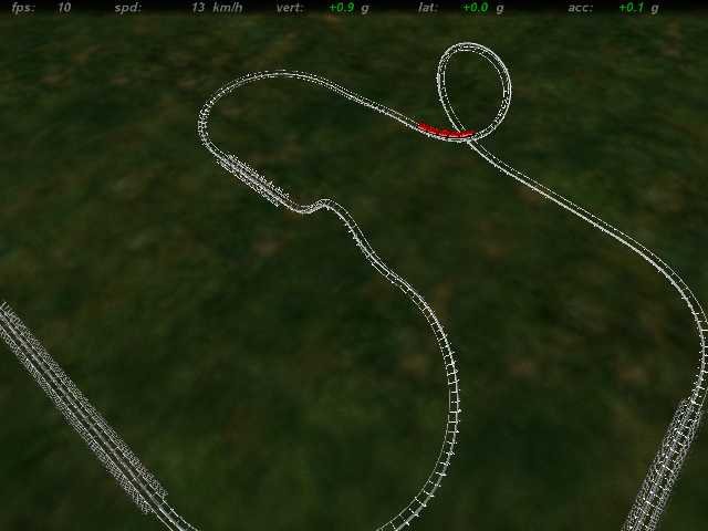

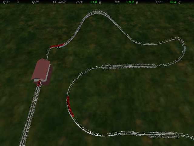

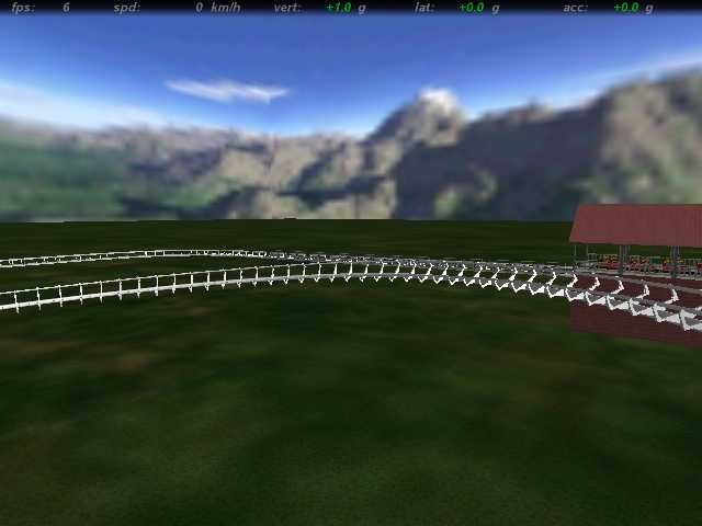

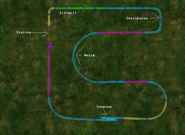

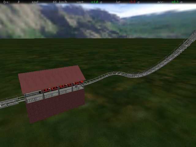

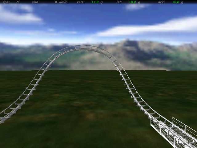

ich habe mich nun zum ersten Mal ernsthaft versucht einen Coaster in NL 1.6 herzustellen. Ich habe mich hier für einen normalen Corkscrew Coaster entschieden, da ich denke, die Standart Coaster eignen sich zum einstieg bestimmt am besten.
Es ist ein einfaches Layout, Stützen oder ein Terrain habe ich bislang noch nicht.
Man fährt von der Station über den Lifthill von 5 Meter auf 35 Meter hoch. Der First Drop geht in eine Steilkurve über, eine kleine Blockbremse, eine Helix, Bunny Hop und wieder eine Blockbremse die auch als Abschuss funktionieren kann. Über einen Looping gehts dann acuh wieder Richtung Station-
Ich denke, in der Helix könnte sich ein Berg später sehr gut machen.
Als vorgefertigte Elemente habe ich den unteren Teil des Lifthills, den oberen Teil, die Helix, den Camelback und den Looping.
Ich hänge einfach mal einige andere Screenshots mit an.
Welche Tipps habt ihr? Wie kriege ich die teilweise hohen G-Kräfte am besten reguliert? Wie findet ihr die Steilkurve? Diese habe ich von Hand gemacht und hoffe, dass diese ganz gut gelungen ist.

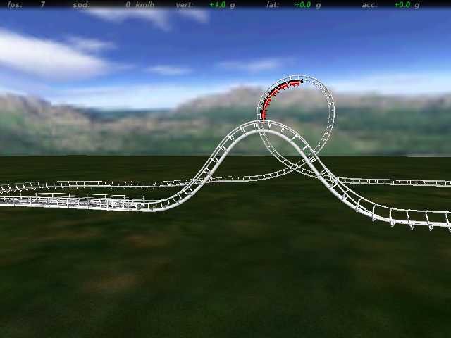

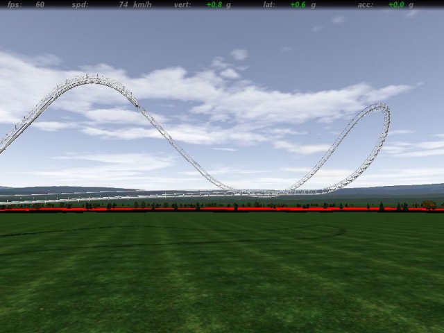

Der "Immelmann" nach dem 1st Drop war einfach zu niedrig und zu Eng. Diesen habe ich höher gesetzt und den Radius vergrößer und nochmal geteilt.
Die Bremse danach etwas verschoben sodass man jetzt mit 0,1 bis -0,1G in die Bremse fährt. Es gibt am Anfang einen kleinen schlag wenn man in den Immelmann reingeht aber das ist bei Vekoma nunmal so
nach der Bremse die Kurve(keine Helix weil es ja nicht wie eine "Spirale" geht sondern nur Kurve) wurde auch wieder geteilt sodass eine Herzlinie entsteht.
Das Update ist total geil, denn das Banking wird automatisch eingestellt, wenn man Streckenteile teilt.
Dieser Bunnyhop solte eher Kopfab-Hop heißen. Bei dem Ruck is der Kopf ab "
Auch diesen habe ich höher gesetzt und abgeflacht damit die menschen das auch überleben können.

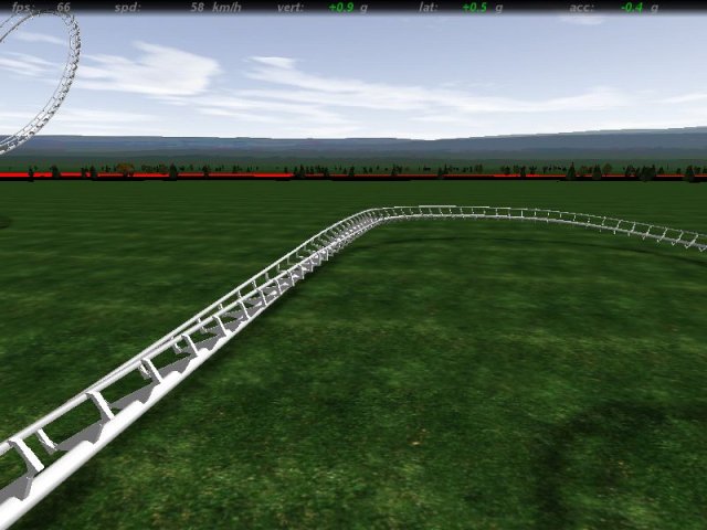

Nur bei Spinning-Coastern heisst eine Kurve Immelman-Turn. Nicht mal ganz, dazu müsste das Banking immer gleich sein.

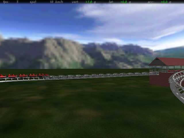

Den lifthill bekommst du so gerade: Du hast ja schon 3 Segmente für deinen Lifthill. Nehme einfach das mittlere Segment und drücke die Taste "I" und schon wird er gerade. Ansonsten geb ich dir halt noch den ultimativen Tipp: Üben, Üben, Üben
Ach ja, noch ein Tip. Die Bremsen sollten immer so Platziert sein, dass sie am höchst möglichen Punkt liegen, den der Zug noch erreichen kann. Ansonsten verliert man ja Geschwindigkeit, und im Falle eines Notstoppes könnte der Zug den Rest der Achterbahn eventuell nicht mehr schaffen.
Übrigens der Immelmann-Turn hat soweit ich weiß nichts mit dem Immelmann zu tun, es sind 2 verschiedene Elemente, die allerdings beide von Max Immelmann erfunden wurden.

Die erste Kurve vor deinem Lifthill ist z.B. viel zu eng!

- Wegen deinem Lifthill: Der ist gebogen als wenn es eine abfahrt wäre. Lifthills sind in der Realität immer gerade.

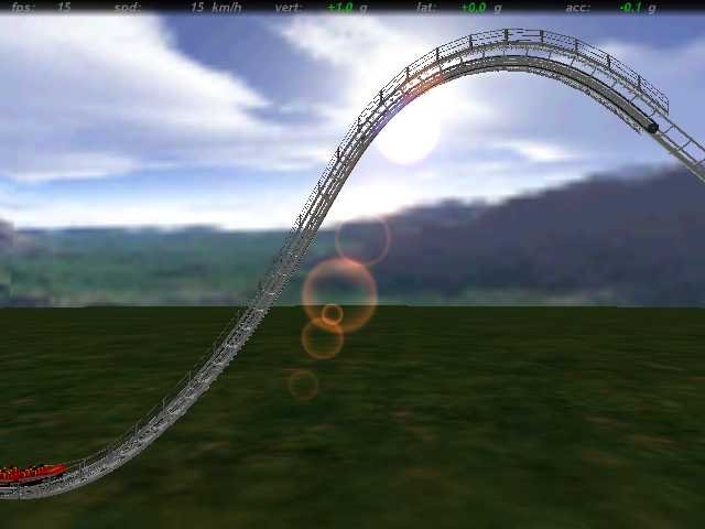

Ganz heftig bei dir ist das z.B. Segment bei dem First drop, nach dem geraden welches fast 45° nach unten geht.
Man fährt dort schön gerade nach unten und dann *klong* geht es fast brutal in die gerade über.

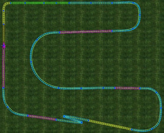

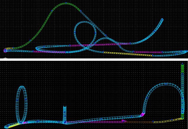

Ich habe den Track jetzt ein wenig nach euren Hinweisen bearbeitet.
Der Lifthill wurde mit I begradigt.
Die Steilkurve wurde höher gezogen.
Das Banking an den Kurven wurde gemacht und der kleine Hügel wurde komplett entfernt, da ich nicht verstanden habe, wie ich diesen höher mache, ohne dass oben ganz spitz ist
Die Bremsen wurden entfernt.. war ja nur Spielerei, da ich ausprobieren wollte, wie das mit den Blöcken funktioniert... die Abfertigungszeiten waren auch unrealistisch, von daher
Die Werte sind überall im grünen Bereich

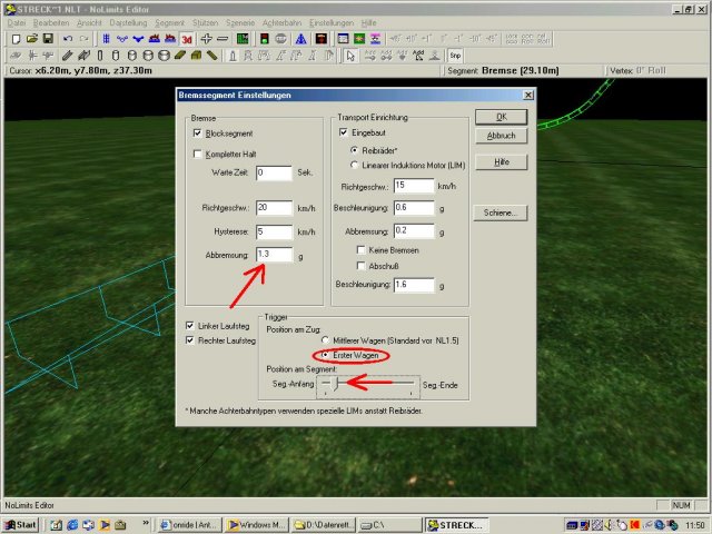

Mein Problem wäre nun nur die gebankte Bremse, die wäre so nicht möglich, oder?
Gebakte Bremsen sind so wie du sie gebaut hast technisch nicht möglich. Die einzige Möglichkeit eine Bremse im bebankten Bereich zu bauen wäre, wenn die Neigung an der ein und Ausfahrt gleich ist. Das habe ich habe bisher in echt nur ein mal gesehen (beim Typhoon, Bobbejaanland), also würde ich Bremsen immer grade bauen. Bei deiner Bahn ist das ziemlich einfach zu lösen: Die Bremse ist ziemlich lang, aslo kannst du ein Stück davon "trennen" und es als übergang in die Grade benutzen.
Wenn die Bremse dann den Zug nicht mehr korekt abbremst, kannst die Bremse stärker einstellen (linker Pfeil). Darüber hinaus kannst du das Kontrollkästchen "Erster Wagen" anklicken und den Regler nach links bewegen, denn dann wird der Zug schon sehr früher abgebremst.

Ich habe mal alles so gemacht, wie ich es machen würde. Die Bahn ist jetzt natürlich nicht "perfekt", denn ich habe wirklich nur das nötigste geändert und alles was grundlegend in Ordnung war gelassen. Hier der Download: LINK
Ja,ok sieht nich schlecht aus, aber die ganze Bahn ist ein bisschen schief ne.
Der Lift ist sehr schief muss ich mal sagen, aber sonst ist der Coaster nicht schlecht!

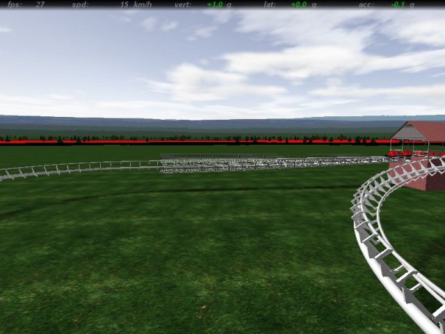

Was habe ich nun gemacht? Die Station ist nun eben, die Reibräder zwischen Station und Lift sind entfernt worden, die Schlussbremse wurde aufgebrochen und das Banking entfernt, die Bremse ist nun grade.

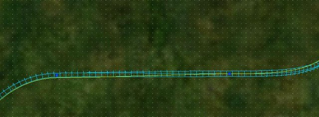

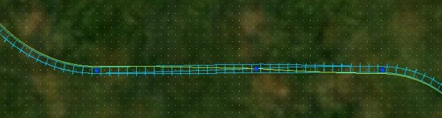

Probleme bereitet mir nun die Herzlinie.
Wie kann ich die Herzlinie in diesen beiden Bereichen verbessern?

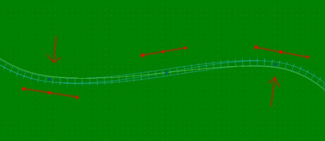

Sorry für die miese Qualität des Bildes, aber ich habe mal die Kurven Ein und Ausfahrten so verbessert, dass sie ohne hohen seitlichen G's befahrbar sind:
Das hilft mir enorm.
Ich war immer in der Annahme, dass die Strecke grade sein sollte, dass die Gleise symetrisch aussehen, aber durch ein wenig verschieben der Winkel kommt die Herzlinie schon fast auf eine grade Linie. Denkansatz habe ich verstanden. DAnke.
