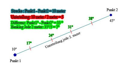

Hallo Zusammen,
jetzt stehe ich, meiner meinung nach, vor einer schwierigen Aufgabe. Querneigung!
Ich habe im moment echt keine Ideen wie ich "banking" realisiere. Benutzt wird für die Versuche, Kubische B Spline.
Vieleicht hilft euch der blending funktion:
b0 = (1-u)³ / 6
b1 = (4-6u²+3u³) / 6
b2 = (1+3u+3u²-3u³) / 6
b3 = u³ / 6
"u" ist loop time, was wir von elementry kennen.
Ich habe mir folgendes für die Querneigung gedacht.
Wenn wir jetzt 2 Punkte haben X, Y, Z, BANKING = (0,0,0,10) (1,1,0,45), müssen wir den diferenz von Punkt 1 zu 2 rechnen. Es währe dan 35.
Also müsen wir 35 grad banken... Da wir aber eine bestimmte teilungs wert haben (z.B. alle 2 meter) müssen wir das ja beachten, also müssen wir zuerst einmal rechnen, wie lang Punkt 1 zu Punkt 2 ist.
Dieses ergebniss teilen wir durch 2 (alle 2 meter wird ja die schiene geteilt)... z.B. währe Punkt 1 bis Punkt 2, 10 meter lang, teilen wir dies durch 2, ergibt 5. Also von Punkt 1 bis Punkt 2 gibt es 5 unterteilungen/schritte. Jetzt haben wir ja zwichen Punkt1 und Punkt2, 35° neigung. Da bedeutet, 5/35°=7. Das heißt für jede 2 meter müssten 7° dazu gebankt werden.
Problem ist, eine rechnung zu finden, was diese 7° grad, zum Blending Funktion hinzufügt. Hat jemand ideen?
Um zu zeigen was ich meine, habe ich hier was vorbereitet:
Ich hoffe ihr könnt mir weiter helfen S
